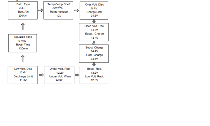

Te pongo mi configuracion a 12v , la tuya seria x2 mas no te puedo ayudar porque tengo un regulador tracer epever. Un saludo
Archivo adjunto 24421
Re: Ayuda instalación caseta aislada
Gracias Destor, haber si alguien más da su opinión y me resuelve el resto de las dudas. Y si me indican los voltajes perfecto, que no quiero confundirme y estropear las baterías o algo. Un saludo
