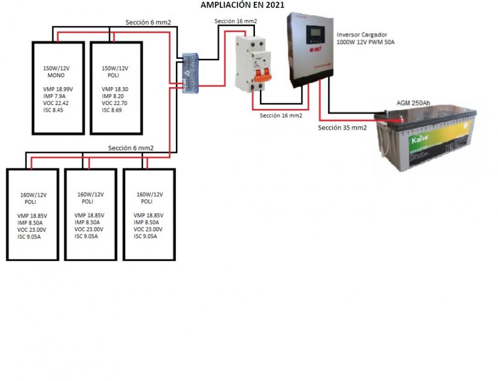

Archivo adjunto 24344
Que opinión me podéis dar del cableado de esta instalación?

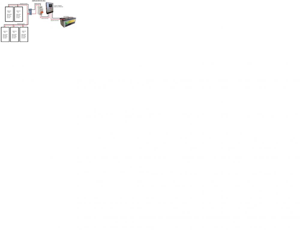

Archivo adjunto 24345
Ahora creo que se ve mejor, gracias.
Re: Ampliar pequeña instalación solar.
Si, mucho mejor.
El embarrado entre las 4 placas nuevas, y el cable de 16mm², tendra que ser cerca de estas placas nuevas (distancia<3m)
