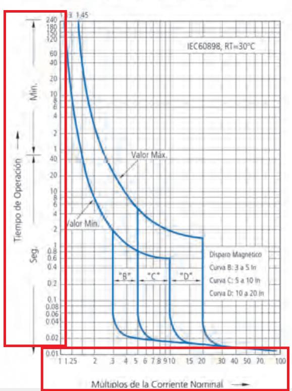

Los magnetotérmicos tienen dos mecanismos de protección:
-parte magnética: respuesta rápida.
-parte térmica: respuesta lenta
Para In=16A curva C que será el que te han instalado la respuesta en tiempo es la siguiente:
Archivo adjunto 24301

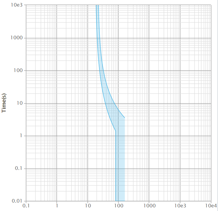

como puedes ver la respuesta rápida en curva C está entre 5 y 10 In, es decir entre 80 y 160A
En aislada no tienes una red de suministro que te de "toda" la intensidad que demanda el cortocircuito sino que depende de la intensidad máxima del inversor, por lo que antes de que salte la protección magnética, que puede tardar más de un segundo, se puede quemar la etapa de salida del inversor.
Para aislada es mejor usar curva B y dimensionar adecuadamente In según la potencia del inversor

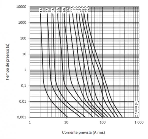

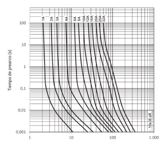

También puedes plantearte el uso de fusibles aR o gR específicos para proteger semiconductores
Archivo adjunto 24310Archivo adjunto 24311

Te he dado la opción de los fusibles porque son más baratos y siempre puedes mantener el C16 que tienes como interruptor de maniobra
Por ejemplo
EATON gR
https://www.amazon.es/Eaton-16d16q-F...4845578&sr=8-2
SIBA gR
https://www.amazon.es/5017906-12-cer.../dp/B01EOLHDUK

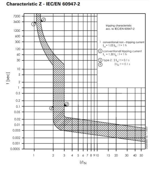

Es importante que tengas claro lo que montas:

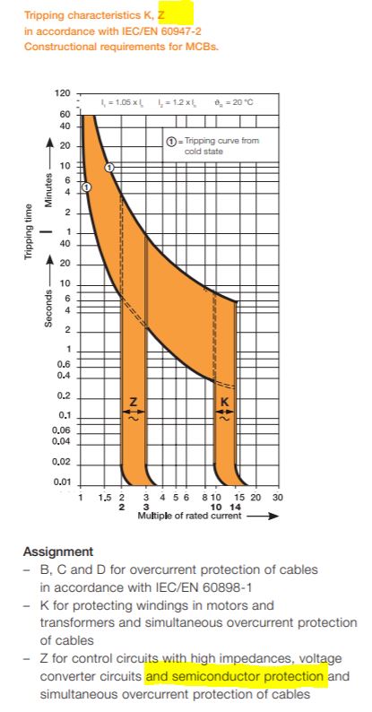

B10 significa que garantiza disparo "inmediato" con una corriente mayor a 5x10A = 50 A. Tienes que tener claro que si el inversor no es capaz de suministrar esa corriente no hay garantía de disparo "inmediato" y se puede quemar. Entre 3x10A y 5x10A está la "tolerancia", es decir, puede haber disparo "inmediato" dentro de ese margen pero no se asegura. Por debajo de 3x10A no hay disparo inmediato
Aunque difíciles de encontrar también están los de curva Z. Disparo "inmediato" a 3xIn
-En Schneider Z10 A9F92210 y Z16 A9F92216
-En EATON FAZ-Z10/2 y FAZ-Z16/2
Archivo adjunto 24312
Dependiendo de la corriente máxima sin quemarse que puede proporcionar el inversor durante un periodo corto de tiempo, consumo/tiempo de las cargas que tengas y presupuesto, puedes escoger la solución que mejor te convenga.
Por ejemplo suponemos que el inversor es capaz de dar un pico de más de 30A sin quemarse:
-si tus cargas unitarias son de máximo 5A por circuito, puedes separar circuitos y poner dos B6 aguas abajo del C16 y garantizas salto "inmediato" por corto de 5x6A=30A
-si tu carga unitaria máxima por circuito es de 10A con un Z10, garantizas salto "inmediato" por corto a 3X10A=30A

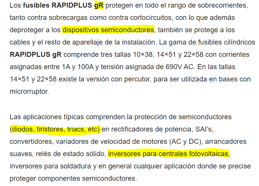

Habla con ellos y pregunta si te sirve para proteger un inversor, son bastante buenos, a mi me han reparado varios Híbridos y entienden bastante de inversores y de protecciones y aun mas de mofsets y como protegerlos.
https://www.poweralia.com/fr10gr69v30 933 09 88 91
Este fusible gR cumple con las especificaciones del aR por lo tanto es parte de los ultra rápidos.
