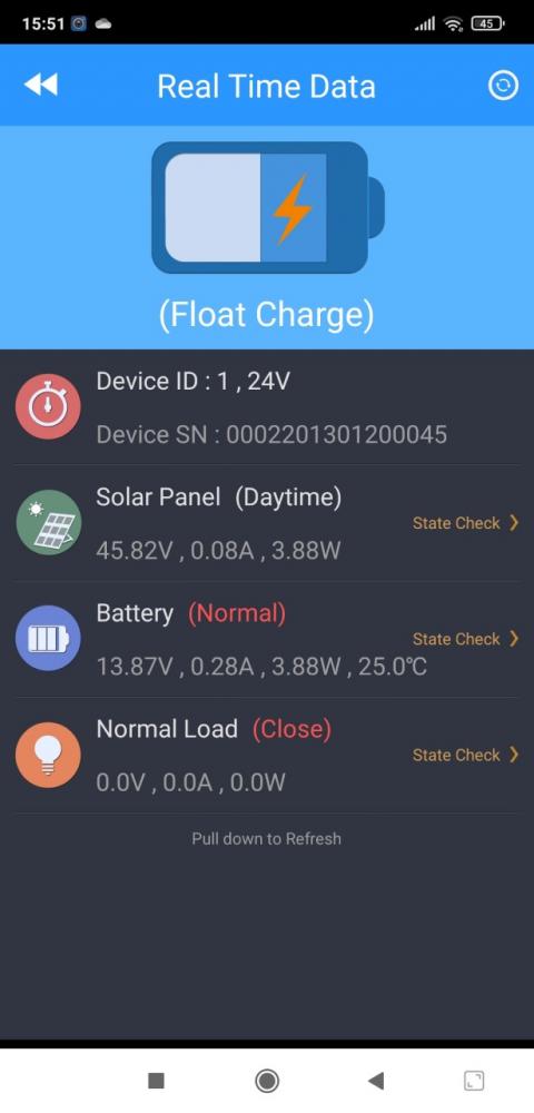

    Tengo un controlador wifi conectado al mppt (EPEVER eBox) y registra alrededor de 4W. de carga. He medido con pinza amperimétrica y mide alrededor de 0,15A... como si no midiese nada. He puesto en cortocircuito el panel solar y he realizado mediciones de 8-9A. Todo pinta que el regulador no está funcionando bien, veo que detecta cuando hay sol, detecta si desconecto el panel, en principio todas las conexiones están bien. He mirado el manual del regulador por si tuviese que poner algún parámetro en concreto pero parece que todo es automático excepto el tipo de baterías, que por defecto son selladas.
    ¿Alguna prueba que pueda hacer o alguna idea de que puede estar fallando? Dejo una captura del controlador en pleno día.

    Todo es normal, lo que te esta sucediendo es que la tension que tiene la bateria es la correcta para la etapa de flotacion del regulador (bateria cargada) por lo que la intensidad de carga que esta admitiendo es la intensidad de cola para bateria cargada, cuando conectes el inversor y a este le enchufes un consumo podras ver que la intensidad de la placa sube y si lo enchufado al inversor es de mas de 500W la bateria aportara la intensidad que la placa no sea capaz de aportar para esos consumos.
    indicanos marca y modelo de la bateria para para ver que tensiones son las optimas para las diferentes fases de carga.

    Vale, entiendo lo que comentas, que las baterías están en flotación, pero me da la sensación de que el voltaje es correcto pero en cuanto a capacidad no...
    Lo que me ocurrió un día es que conecté el inversor para alimentar iluminación led (unos 50W contínuos y picos de 200W) y en cuestión de unas horas las baterías se vinieron abajo. La instalación está pensada para cargar de día y suministrar de noche.
    Podría probar de añadir alguna batería más en paralelo... o tal vez estoy pidiendo demasiado...

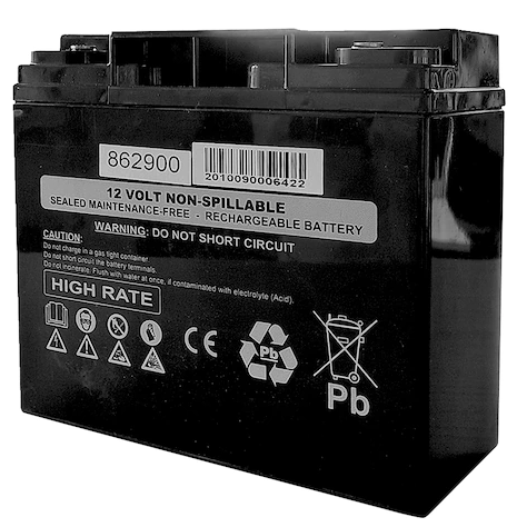

    Las baterías son éstas (18 - 20Ah):

    Deberias especificar cuantos vatios y cuantas horas dices porque de 50 a 200w es un rango muy amplio y unas horas puden ser 2 o 20.
    Las baterias te dan mas o menos amperios dependiendo de los amperios que le pidas con una descarga media de 75wh. mas lo que consume el inversor esas baterias te pueden durar menos de 5 horas.

    Habría que saber qué modelo exacto de inversor es y cuanto consume. Pero como dice el compañero, con un inversor de 3000w esas baterías son de "juguete" y durarán poco más de un rato en cuanto se vaya el sol.
    Tu sistema debe de funcionar bien. El problema que tienes es que no tienes batería.

    La cuestión no es el tipo de batería, sino el tamaño. Con una batería de 200ah te funcionaría perfectamente. Con dos baterías de 20ah ya has visto que no.
    Incluso con una batería de camión de 180ah en buen estado te funcionaría mejor que con esas.
