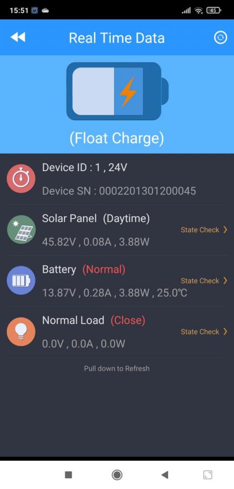

Tengo un problema con una instalación solar pequeña que he instalado hace unas semanas. Todos los componentes son nuevos.
La instalación está compuesta de:
- 1 panel Ja Solar de 450W de 24V.
- Regulador mppt de 40A Epever Tracer4210AN
- 2 baterías 12V. 20A conectadas en paralelo.
- Inversor 12 V. 3000W (ahora desconectado)
Tengo un controlador wifi conectado al mppt (EPEVER eBox) y registra alrededor de 4W. de carga. He medido con pinza amperimétrica y mide alrededor de 0,15A... como si no midiese nada. He puesto en cortocircuito el panel solar y he realizado mediciones de 8-9A. Todo pinta que el regulador no está funcionando bien, veo que detecta cuando hay sol, detecta si desconecto el panel, en principio todas las conexiones están bien. He mirado el manual del regulador por si tuviese que poner algún parámetro en concreto pero parece que todo es automático excepto el tipo de baterías, que por defecto son selladas.
¿Alguna prueba que pueda hacer o alguna idea de que puede estar fallando? Dejo una captura del controlador en pleno día.
Muchas gracias.

Todo es normal, lo que te esta sucediendo es que la tension que tiene la bateria es la correcta para la etapa de flotacion del regulador (bateria cargada) por lo que la intensidad de carga que esta admitiendo es la intensidad de cola para bateria cargada, cuando conectes el inversor y a este le enchufes un consumo podras ver que la intensidad de la placa sube y si lo enchufado al inversor es de mas de 500W la bateria aportara la intensidad que la placa no sea capaz de aportar para esos consumos.

Vale, entiendo lo que comentas, que las baterías están en flotación, pero me da la sensación de que el voltaje es correcto pero en cuanto a capacidad no...
Lo que me ocurrió un día es que conecté el inversor para alimentar iluminación led (unos 50W contínuos y picos de 200W) y en cuestión de unas horas las baterías se vinieron abajo. La instalación está pensada para cargar de día y suministrar de noche.
Podría probar de añadir alguna batería más en paralelo... o tal vez estoy pidiendo demasiado...

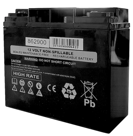

Las baterías son éstas (18 - 20Ah):

Habría que saber qué modelo exacto de inversor es y cuanto consume. Pero como dice el compañero, con un inversor de 3000w esas baterías son de "juguete" y durarán poco más de un rato en cuanto se vaya el sol.
Tu sistema debe de funcionar bien. El problema que tienes es que no tienes batería.

Yo diria que el inversor sobra.
Tienes que pensar que el solo (encendido) consume unos 50wh cada hora.
La bateria 2x (20Ahx12v)= 480wh
Disponible: 50% sea 240wh
solo el inversor + 50w de consumo= 100wh, es decir en 2horas y media, la bateria esta a 50% de soc.
Y todo eso, considerando que la capacidad indicada (20Ah) sea a C10...sino seria 18Ah (si es C20).
Y tampoco, no se como puede cargarse la bateria (36Ah) con una placa de 450w.
Con un mppt a 12v, saldrian 450w/12= 37 amperios.
No pasa nada, a las 10 de la mañana estaran ya a tope, y un dia de invierno,con niebla y calima, tambien se cargara en el dia.
Vamos a considerar que las baterias son de 18Ah.
36Ah x 12v=432w capacidad total.
a 70% de descarga, tendrias 300wh disponibles.
Segun consumo y horas, ya sabes lo que toca.

La cuestión no es el tipo de batería, sino el tamaño. Con una batería de 200ah te funcionaría perfectamente. Con dos baterías de 20ah ya has visto que no.
Incluso con una batería de camión de 180ah en buen estado te funcionaría mejor que con esas.
