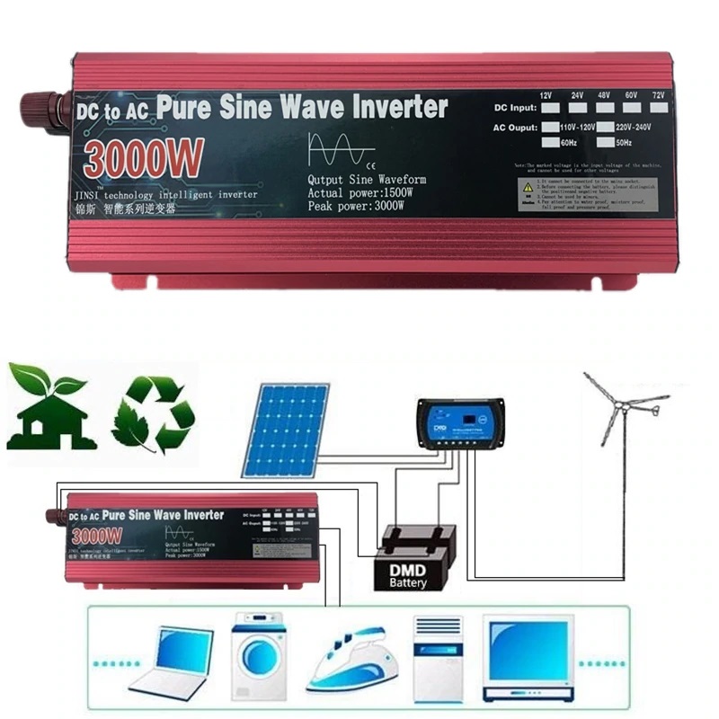

Te recomiendo que empieces por ponerle una carga de menos de 1000W resistiva y ver si se calienta mucho. Una gran cantidad de inversores chinos no cumplen las especificaciones prometidas.
Para una máquina con motor (taladradora, radial, lijadora) prueba para empezar con potencias de 500/600W
Re: Inversor Onda Pura chino
Haz caso al compañero, más que nada porque ese inversor no es de 3000w. Es de 1500w
Vale que dice que aguanta picos de 3000, pero no me extrañaría que con un pico de 3000 saliera por los aires.
La onda pura de los inversores chinos baratos, pues en fin, puede que la onda sea parecida a una pura. Habría que verlo con el osciloscopio. Si no conectas aparatos con electrónica muy tiquismiquis funcionará.

Buenos días, lo primero como te comentan los compañeros, olvídate de esos 3000,,, si llegas a 1500w ya puedes darte por satisfecho.
No tiene por que explotarte, de este tipo de inversores no esperes mucho, no se su voltaje no lo veo, presupongo que a 24v dc por el dibujo de las dos baterías, como sea a 12v en dc para potencias altas, ya puedes poner capacidad de baterías y buen cable o te durara una semana.
Tampoco te asustes,, he visto cacharros de estos puestos de hace 4 años y hay están para ocasionalmente claro.

Hola buenas yo tengo este guardado en el armario,he hecho pruebas 1200W lo aguanta bien no he llegado a 1500w pk personalmente no me gusta que trabaje al maximo,supongo que la eficiencia no sera 100% me curo en salud,lo primero que hice es canviar la pasta termica de los mosfet de potencia creo que se llaman asin que hay en los laterales hay unos cuantos,pk no es muy buena de calidad,es facil canviarla y poner una buena,tambien me asegure que el sensor de temperatura este pegado al chasis en mi caso esta bien,yo lo utilizado 2 o 3 veces y me fue muy bien mas o menos 30 min dandole caña.
PD: el mio es de 24V ya que vi el version 12V demasiado amperios es mejor subir voltaje para conversion 24-230, minimo 24v y aconsejable 48v lo malo que te gastas en baterias por eso me pille 24v.

Me sorprenden mucho estas discusiones por el tema de que si se anuncia 3000w debe aguantar 3000w continuos. Aparte de que deben aguantar más de manera pulsada. Si ni siquiera cumplen la principal especificación no me quiero imaginar la calidad que tienen
1500w nominal (acual power)12v ..
125A. Cuesta pensar como conectar unos cables de 50mm², y apretarlos con estas "tuercas" de plastico.
