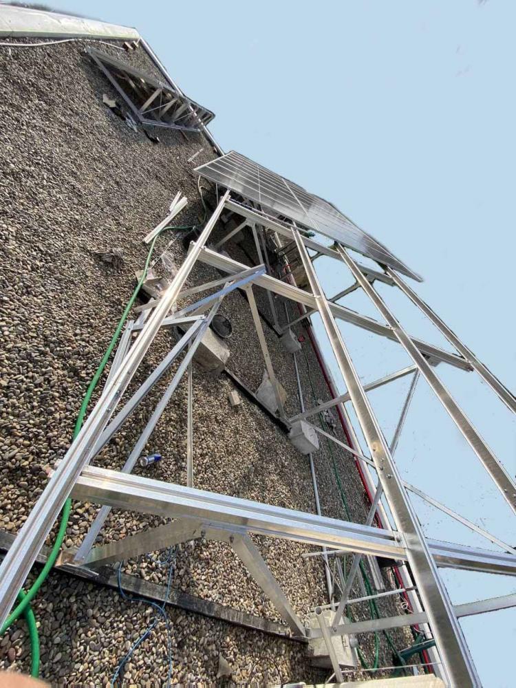

Aviso a navegantes ojo antes de comprar estructuras para paneles de Sunfer.
Con la intención de que no os suceda lo mismo, os cuento la experiencia vivida en las dos últimas semanas.
Versión reducida.
Compre un soporte para 26 paneles de la empresa Sunfer Energy, después de 3 meses sin poder instalarlos cuando por fin los monto me encuentro que perdí algunos pesores (o que nunca llegaron), la empresa se niega a venderme el recambio, dice que no se venden por separado que solo es para reparaciones , que yo tengo otra estructura y que los quiero no sé muy bien para que.... Total que se niegan a venderme 10 trozos de aluminio que no cuestan más de 10 euros, cuando me gaste en esta marca más de 2000€. Tengo que decir que la comercializadora en todo momento se portó genial e intento por todos los medios que esta empresa entrara en razón.
Versión completa.
Tengo que decir que no estoy descontento con la calidad de la estructura, tiene la calidad que se espera por el precio que pague, y en general aunque sería muy fácil mejorar sobre todo la documentación, me doy por satisfecho, de lo que me quejo es de un trato por parte del fabricante inexplicable.
Hace algunos meses compré en un conocido distribuidor del sector una estructura para 26 paneles, que durmió en mi garaje una buena temporada hasta que por fin pude ponerme con la instalación, también compre dos estructuras más de la misma marcha para otras 6 paneles más. El caso es que me encuentro que necesito unos presores para poder acabar la estructura, por razones que desconozco me faltan como 12, sorpresa la mía cuando el distribuidor me informa que el fabricante Sunfer Energy no vende estos presores por separado, mi comercial intenta con todo tipo de explicaciones que nos facilite el recambio, y negativa tras negativa hasta el punto de poner en duda mis propias intenciones al comprar estos presores, poco más o menos que me llaman mentiroso, no entiendo si estoy ante un caso de "Autismo empresarial" o que, no les estoy pidiendo que me regalen nada, no les estoy pidiendo que me vendan plutonio ni el secreto de la vida eterna, se trata de un trozo de aluminio con un agujero y una muesca en un lateral, es tal la tecnología implicada en el artefacto, que está misma tarde harto de tanta incoherencia, dedique 20 minutos y fabrique un par perfectamente funcionales, lo de esta empresa tiene que ser algo así como empecinamiento irracional, imaginarios la situación si se pierde una pieza o se necesita realizar una reparación etc, estos señores tienen que pensar que protegiendo de esta forma tan absurda sus "diseños" están manteniendo el mercado o algo parecido, lo que logran es justo lo contrario, en unos tiempos donde la presión comercial china es cada día más fuerte, la única forma de diferenciarse es con el servicio, al final tendré que dirigirme a otra marca, nacional o no que me dé un servicio post venta digno, y no me haga perder el tiempo dos semanas por un absurdo pedazo de aluminio sin apenas valor que cualquier empresa puede fusilar sin complicaciones.
Me encantaría que este comentario fuese de utilidad para que ningunos de vosotros se vea envuelto en algo tan tonto y molesto al mismo tiempo, y albergo la remota esperanza de que tal vez la susodicha marca decida competir de verdad donde aún puede, en el servicio señores, el servicio, lo que ustedes fabrican lo pueden fabricar casi cualquier empresa del sector del aluminio, es en un buen servicio donde aún se pueden diferenciar.
Tengo que remarcar que la tienda que me vendió los soportes en todo momento se portó estupendamente, me mantuvieron informado en todo momento de la situación y realizaron todas las pesquisas posibles para que esto terminase en buen puerto, todo mi agradecimiento para ellos, aun así no desvelaré su identidad, para que mis comentarios no interfieran en el trato comercial que mantienen con la fábrica Sunfer Energy.

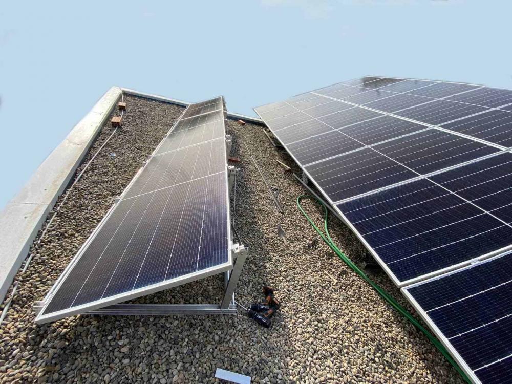

Cuando veo las fotos de tu instalación 2 v, con los paneles tiger de 220, y que tengas tampoco contrapeso me da algo de miedo, porque esta condenada a volarse con esa vela. Ya le podrás echar la culpa al fabricante que no te advirtió del peso o otra cosa. Pero las estructuras se vuelan. Pero al final creo que es responsabilidad del vendedor final y no del fabricante de asesorarte tanto en la compra como en la instalación.

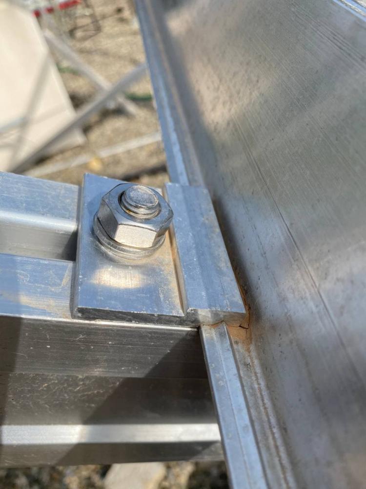

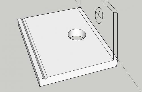

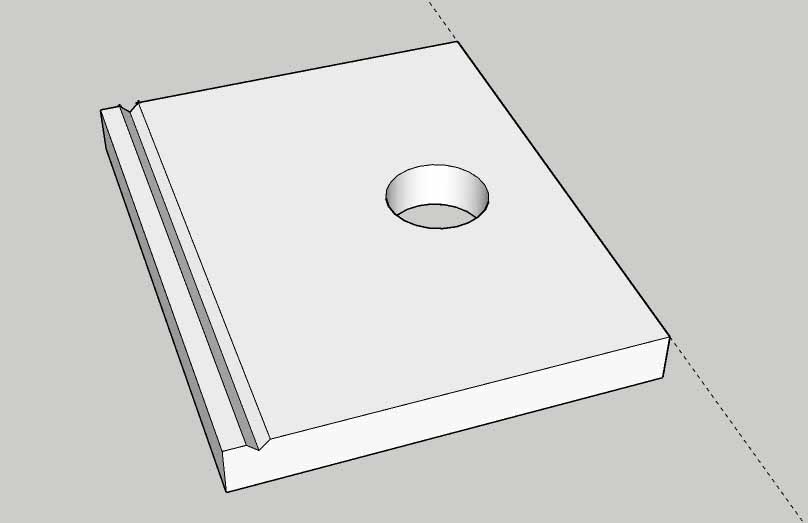

Te agradezco mucho tu sugerencia briko, ya lo intenté, parece que podían adaptarse, pero cuando intentas usarlas te das cuenta que no se puede. Si no logro localizar estos presores, sencillamente los fabricaré de forma artesanal, me llevaran unas cuantas horas, pero quedaran bien , después de todo solo es un pedazo de aluminio con un agujero de métrica 10 y un acanalamiento donde encaja el otro perfil.Lo más absurdo de esto es que es un elemento muy sencillo y muy barato, ya localice el aluminio en Amazon, en una tarde en mi taller los puedo hacer todos perfectamente funcionales. De verdad que no entiendo el comportamiento de este fabricante, y claro para mi queda descartado lamentablemente, tengo que montar este verano otro sistema en casa de un amigo, y me tocara buscar una marca que no esté paranoica con la piratería o yo que sé conque . Saludos
Archivo adjunto 24285
Este es el modelo que fabricaré. Como verás no tienen mucha complicación.

Sino, cortar trozos de perfil de escuadra (a 90°), (sin muesca) y taladrar en el perfil superior.
Mas fuerte todavia.Archivo adjunto 24291

Debes disculpar la calidad de las fotos, creo que no aprecias los 7 vientos que tiene la estructura, cada uno esta calculado para soportar unos 500kg teóricos de carga, que supongo que se quedaran en menos de la mitad seguro. No soy experto en estructuras ni en montaje de paneles, pero sé seguir una receta, y aplique esta, dime si piensas que es erróneo mi cálculo y sin duda corregiré mi error
Calculo del lastre - kilowatio
La estructura tiene 7 patas (patines más bien) que en su base están formados por un tubo de 6x6 cm y 3 metros de largo relleno de hormigón (unos 25kg cada uno) y sobre estos dos anclas de 50kg cada una, en total el lastre en cada pata es de 125 kg (también tiene un viento cada una)
Los paneles tienen en total 52 metros cuadrados.
Tengo 26 paneles de 25 kg cada uno son 650kg más 14 anclas de 50 kg son 700 kg más 7 patines de 25kg que suman todo unos 1675kg , sin contar la estructura ni los vientos, según calcule soporta más de 100k/h de viento por el lado "malo" de las placas, Por el momento experimente rachas de unos 60k/h sin problemas, creo que no está mal calculada (espero no probarlo empíricamente la verdad).
En mi zona concreta, no se producen grandes vientos , en el histórico de años (no recuerdo cuentos) aparecen rachas de 70kmh máxima, y por si eso fuese poco la predominante es sur, sur este, de frente vamos, la parte trasera está respaldada por un pequeño monte de donde prácticamente no puede venir viento directo, alguna ráfaga turbulenta, pero nada directo, pienso que no es una mala situación respecto al viento. Hace unas semanas sufrimos vientos fuertes de norte y alguna casa de la zona perdió tejas, en mi instalación no se notó más de 30 kmh de pico (rachas) las noticias anunciaban ráfagas de más de 80kmh .
Piensos que el responsable de una instalación ni es el fabricante ni el vendedor, es el montador, estos dos anteriores te pueden asesorar si, pero el que decide que y como es el que lo monta.
Si con todo piensas que mi instalación necesita más lastre o lo que sea, por favor siéntete libre de hacerme la sugerencias que estimes oportunas, serán bien recibidas, gracias.
Mas fuerte todavia.
Pues esa idea no está mal , puedo pasar un perno y sujetarlo en ambos lados... lo miro haber ¡¡Gracias compañero ¡¡¡ :D

He buscado en sus catalogos 2020, 2021 en piezas suelta y en componentes de los kits y aunque se ve en las fotos no la mencionan ni figura en el catalogo de piezas sueltas, hay de todas las piezas menos esa.
Curioso
Re: Aviso a navegantes ojo antes de comprar estructuras para paneles de Sunfer.
gaulix
Curioso
Si , yo fue lo primero que busque , para poder pedirla en la tienda, pero no aparece en ningún catálogo que yo sepa, así que le mande una foto y en modelo de soporte que las trae. Puedo entender que alguna pieza no se venda suelta, pero tienen que responder ante una perdida o una reparación, no se entiende la razón de no querer facilitarme las piezas, ni son caras ni son sofisticadas piezas de ingeniería ni nada de nada... no lo entiendo.

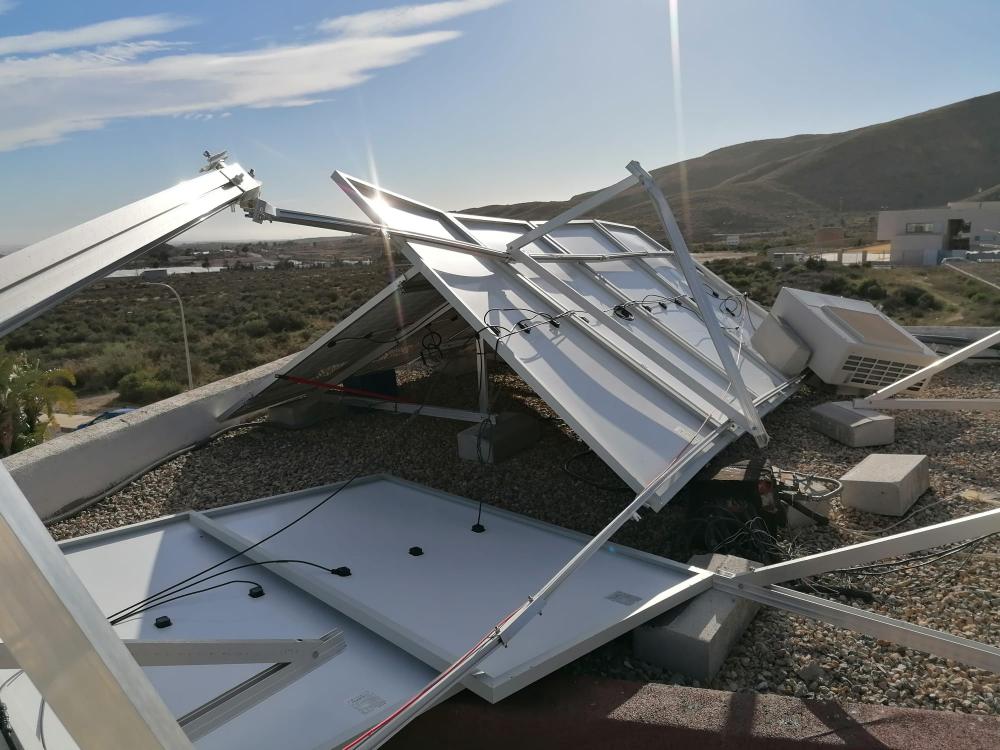

estos cálculos no los he sacado yo y no he buscado la formula , son de un informe que me han hecho de la estructura a partir de un siniestro , el ingeniero hizo el informe y me puso estos datos que me imagino serán los mínimos para la instalación eso sin contar el numero de máximo de paneles que se supone que son 6 como máximo , ahora estoy haciendo otro tipo de estructura para no sobrecargar el techo Archivo adjunto 24295
eso fue lo que me pasaron
con respecto a los metros me refiero a la altura 2m 30º seria igual a 1.20m de altura
cuanto mas alto y mas paneles mas efecto vela ,
pd , no soy ingeniero pero si puedo aportar algo bienvenido sea

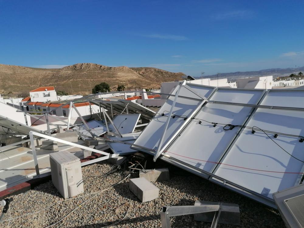

Por curiosidad francilo conoces el lastre que tenías en tus paneles y la velocidad del viento que te ocasiono el incidente?
Un incidente de este tipo puede verse empeorado por algunos factores, no solo el viendo directo influye en el resultado, cosas como que el lastre no se pueda desplazar con un golpe de viento, o que un panel asome del tejado, pueden afectar mucho al resultado , el viento ascendente que recorre la fachada puede tanto atenuar el viento directo, como incrementar la succión de un panel si sobresale de la misma.
Pero con toda la teoría, no hay nada como conocer un caso real para ver físicamente el alcance de los efectos del viento.

Pues ya puedo contar como acaba esta historia inverosímil , por fin tengo los dichosos presores, no sin antes sufrir otro error de producto, pero en este caso lo achaco a simple mala suerte, tengo que decir que si no fuese por la tienda y en concreto la persona que me atiende, estoy seguro de que no hubiese logrado el producto, su insistencia y buen trabajo dieron fruto al fin. Desconocemos las razones de todo este lío, la verdad continuo pensando que dimos con la persona equivocada y que se obcecó en una postura irracional y ya esta, en ocasiones te pasa cosas así de extraña, finalmente el problema se solucionó cambiando de departamento y cursando la petición de otra forma, y sin más explicaciones nos vendieron el producto. Tengo que decir que todo esto me parece rocambolesco y verdaderamente extraño, y que muy probablemente nadie se encuentre en una de estas, porque la verdad no tiene sentido. Pero esta experiencia puede servir para que en mi próxima compra pregunte y me asegure de que las piezas de recambio están disponibles si fuese necesario, especialmente con esta marca visto lo visto.
Agradeceros a los que me sugeristeis soluciones vuestra ayuda.

si conozco el lastre pusieron bloques de 45 kilos atras y los mismo delante y auin mas hicieron una tira de 10 paneles con lo que el efecto vela se adueño de todo despues de muco quebraderos de cabeza al final he decidido que esta empresa deja mucho que desear para realizar el montaje todo muy bien pero una vez terminado todo son problemas te atienden mal y tarde mandas cualquier incidencia y ni te contestan solo dan largas cuando te las dan no me quejo del comercial de la franquicia pero si del resultado , espero que nadie tenga problemas de montalas ni que se estropee el equipo por que va a sufrir lo suyo antes de que se lo reparen , y seguiria exponiendo todo lo que me ha pasado pero os dejo el resultado de una instalacion en foto con esto lo dice todo[/ATTACH]Archivo adjunto 24809Archivo adjunto 24810
por cierto al poner la estructura dejaron lo tubos de la maquina de aire dentro y tambien se la llevo
pos si a alguien le interesa la empresa es ""CAMBIO ENERGETICO""
Asi es como NO se debe hacer una instalacion fotovoltacia
francilo
Lo normal, seria que los bloques queden ""pegados"" a las placas , (aunque se queden patas arriba), como se ve uno en la foto 2 cerca del AA.
No veo ningun bloque "solidario" en la parte trasera de las placas. Y es donde el viento pega.
Parece que el fallo esta en la fijacion de los pernos en los bloques. Se suelta uno, y efecto cascada.
Los bloques, estan con una varilla de 10 de par en par, o es un taco metallico?
