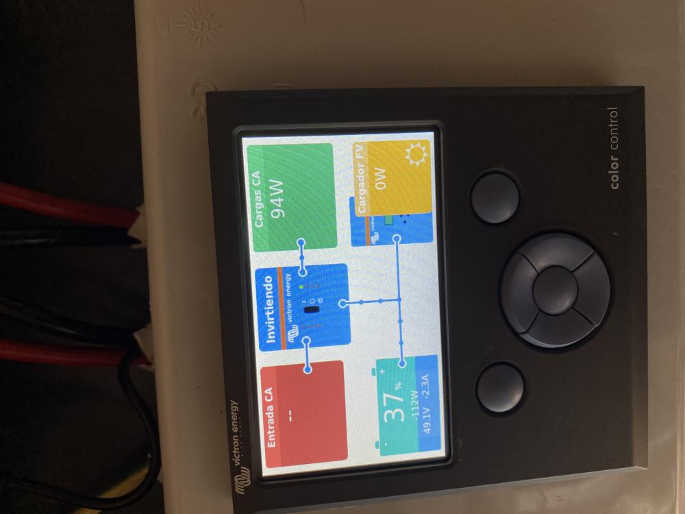

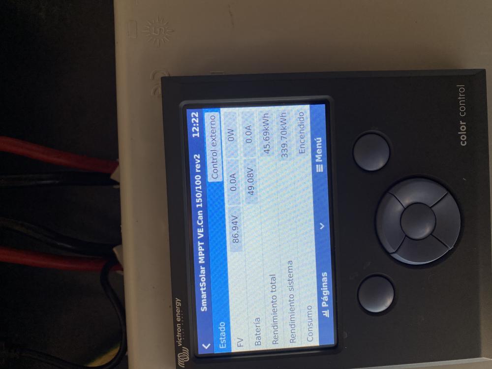

Tengo la instalación funcionando correctamente durante 4 dias y hoy no me funciona no entiendo por qué.
el Mppt carga bien y un día deja de cargar estando encendido y un día soleado y las baterías estando al 50%.
la instalación está echa, la programación está bien en principio.
victron plus 2 5000/70
12 placas de 350w.
4 baterías pylontch 48v 2400w.
1 color GX.

Debes aportar mucha más información. Decir solo que ya no funciona no nos indica nada de nada. Qué es lo que hace, cuándo lo hace y qué es lo que deja de hacer. Debes indicar también algunos datos que te aporta en regulador y cómo está configurado. En fin, toda la configuración para entender mejor el problema.
Re: Problemas con victron Mppt ve. Can 150/100

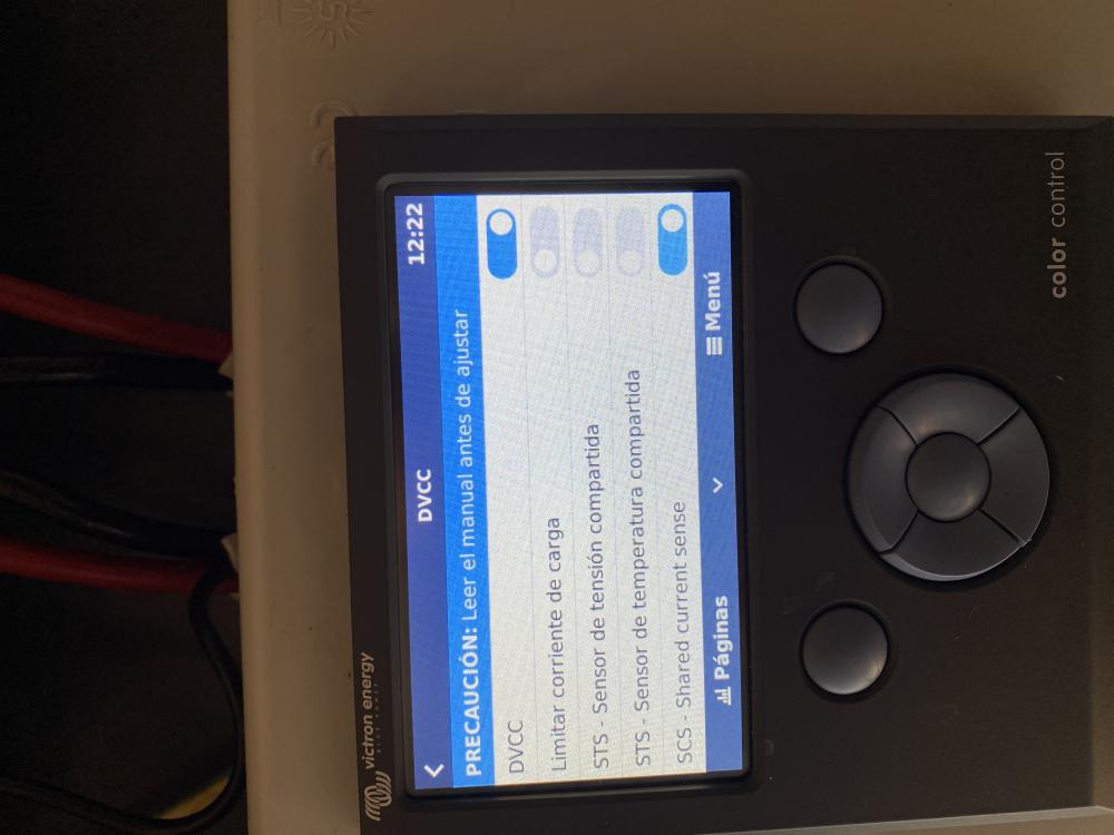

Buenas el control del Mppt lo gestiona el control GX y la configuración está realizada con los datos que ponen las pylontch tanto en el GX como en el inversor.
Que datos necesitas para poder concretar más.

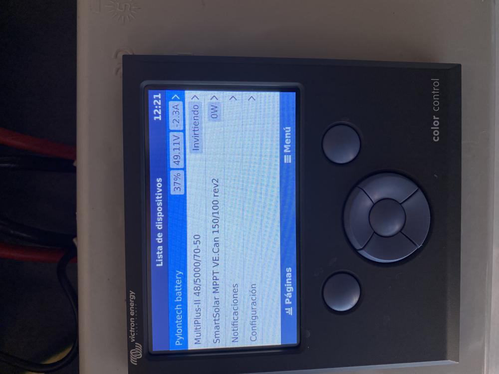

Has podido comprobar la entrada y salida del regulador en el momento que ya no te trabaja? A ver si te baja tensión pero en cambio no sale nada. Y lo mejor sería, a ser posible, medir la intensidad de salida del regulador cuando trabaja. Es para ir descartando posibles fallos.
Coincide el SOC de las baterías con lo que te dice el ColorControl?

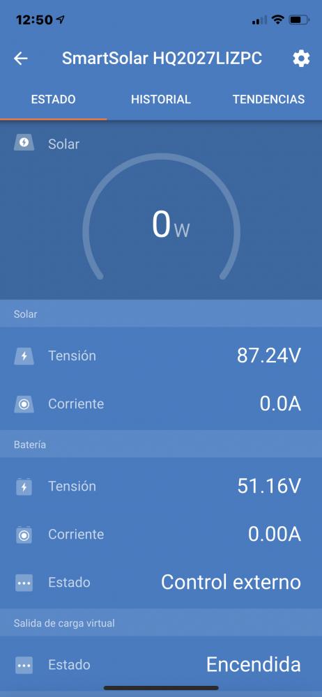

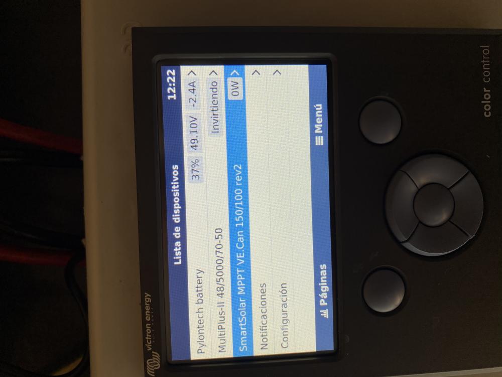

El soc de las baterías coinciden con el GX, y el Mppt lo que no es normal que tres dias bien todo correcto y hoy mal es verdad que hoy está lluvioso pero algo tendría que meter.
Archivo adjunto 24252Archivo adjunto 24252Archivo adjunto 24253Archivo adjunto 24253Archivo adjunto 24254Archivo adjunto 24255Archivo adjunto 24256Archivo adjunto 24257Archivo adjunto 24258
A hora estoy cargando con el generador
Muy oscuro tiene que estar el día para que no meta al menos algún W que otro.
Pero no me coincide tampoco el voltaje de paneles. Supongo que los tendrás instalado de series en 3 y son paneles de 72 células. Si no hubiera nada de consumo y estuvieran en VOC, el voltaje no me coincide para nada. Si meten potencia, el voltaje cae a esos valores que indica la pantalla, pero no veo que saque nada. Necesitaría más información acerca del campo fotovoltaico.
Los tengo conectados serie de dos y en un lado tengo 6 paneles de 330w, y en otro lado 6 mas, en total 12.
Panel Nesol nsl 330p 37,8v. Policr.

Pero tienes conectado dos bancos de placa con diferente orientacion a mppt?
pasa info de las placas
Tengo conectado 6 placas en el techo de la casa y 6 más en otro lado del terreno.

ahi puede estar el problema. No es recomendable tener dos orientaciones distintas para el mismo mppt. en tu caso tendrias que tener dos. cuando no te entre nada haz la prueba de desconectar una serie y deberia funcionar.
Ok lo probaré, pero por que hay días que si y otros días que no.
Si las orientó todas igual y su inclinación también podría ir bien ?

Es curioso, veo varios días con producción cero y luego vuelve a arrancar y carga la batería.
La instalación es nueva, nueva o lleva ya cierto tiempo trabajando?
La instalación es nueva tendrá seis meses, mañana miraré de orientar las placas todas igual, que te parece.

todas deben estar en la misma orientacion e inclinacion para un mismo mppt. seguramente sea eso. te has fijado si tiene sombras durante el dia? si ya le da la sombra a una, te puede anular la absorcion de toda la serie. saludos

Me da que no es el problema de orientación, estoy intentando ponerlas igual a ver.
Pero hoy e metido las que tengo puestas en el tejado pero un mal día para hacer comprovaciones cielo cargado de tierra con mucha cálima.

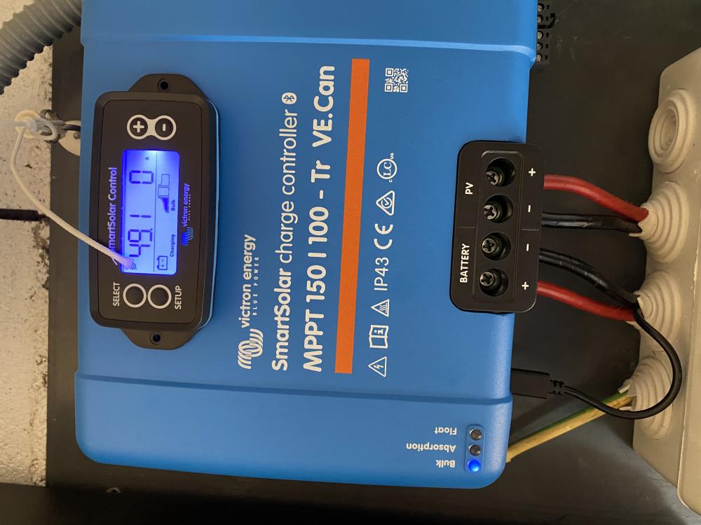

Estoy con el grupo de 6 placas conectado y no mete nada i hay amperios por que e metido él tester y hay.
Sin encargo el Mppt no mete esta encendido y no mete nada esta como dormido.

Quizas es un problema de conexion al mppt? sino pues tienes garantia, habla con quien te vendio todo
