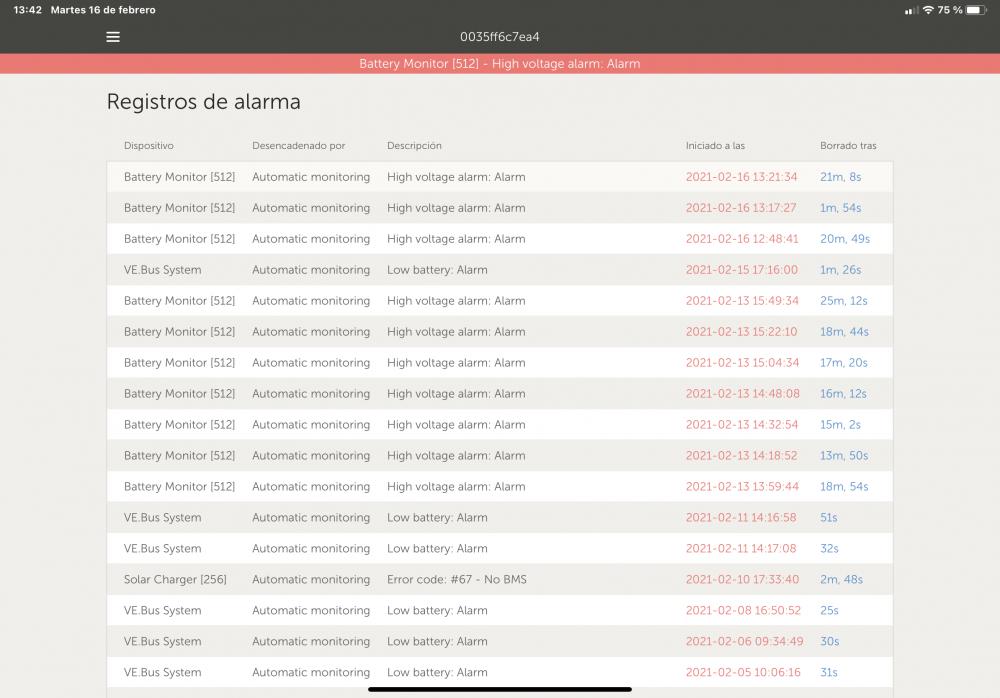

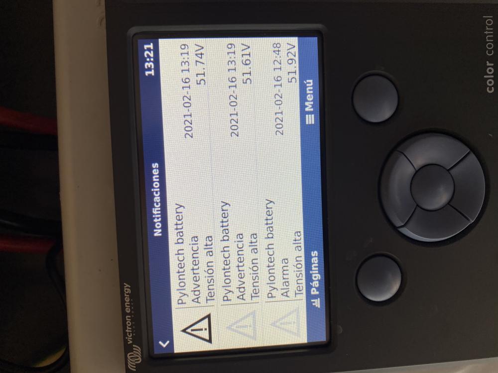

    Predeterminado Alarma baterías Pylontch 48v
    No code has to be inserted here.
    Alarma baterías Pylontch 48v-eff3105f-8025-4961-b38d-0c448304a315.jpgAlarma baterías Pylontch 48v-64e38f80-b526-486f-beed-f1d3b148216f.jpgAlarma baterías Pylontch 48v-0f94db94-2650-4d5c-95ca-487429533e1d.jpg

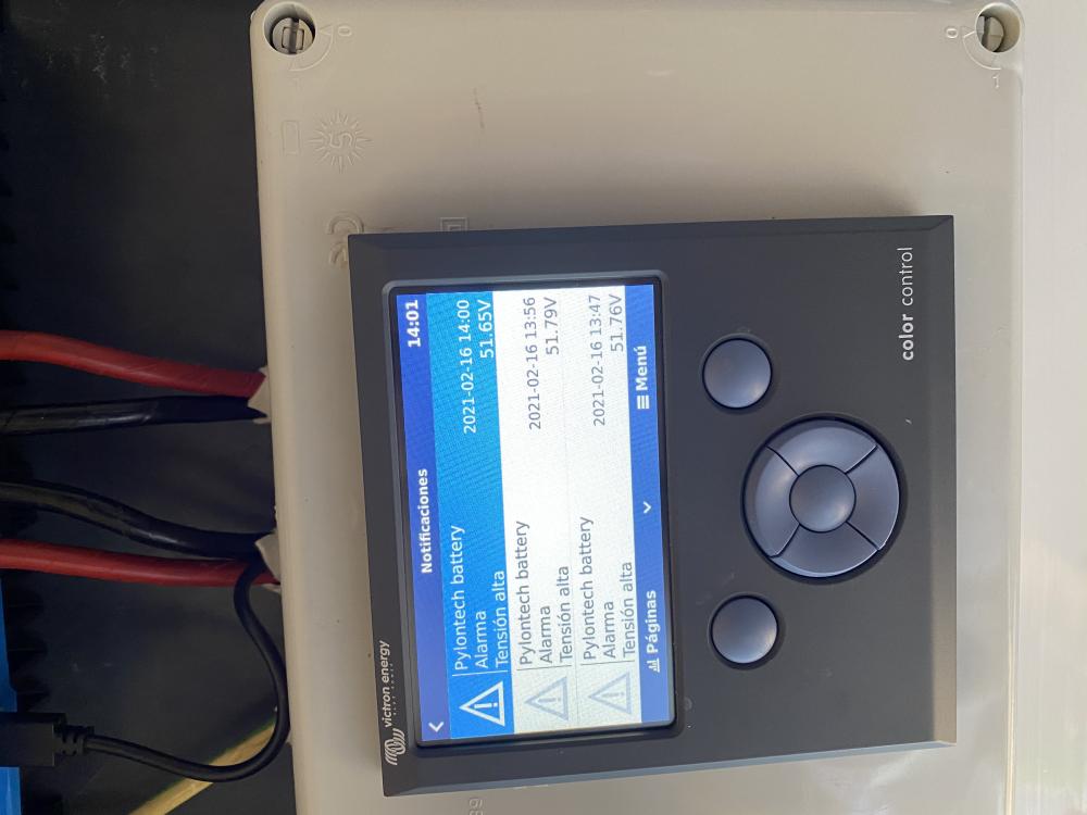

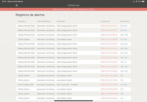

    Está pitando continua mente.
    y la programación está bien.
    no entiendo por que.

    Me imagino que tienes un bmv .
    Si es así te tienes que meterte en alarmas y ajustar los parámetros

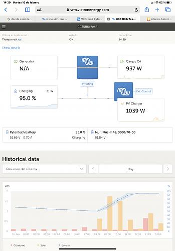

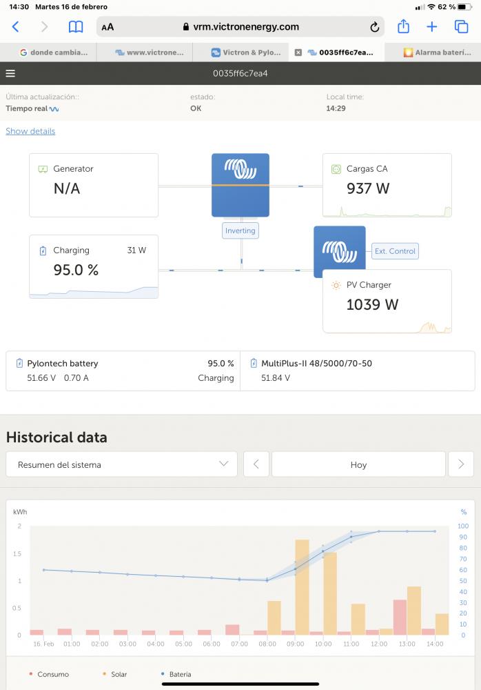

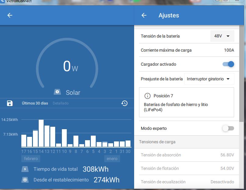

    Yo tengo un color GX y 4 baterías pylontch 2400w el bmv está en las baterías o en el color gx.
    Hoy con un día muy bueno no me carga las baterías el Mppt 150/100 de victron hay día que va perfecto y hoy se queda así sin cargar no lo entiendo.Alarma baterías Pylontch 48v-3a157128-51e6-4c69-86e7-a0ea83d899d5.jpg

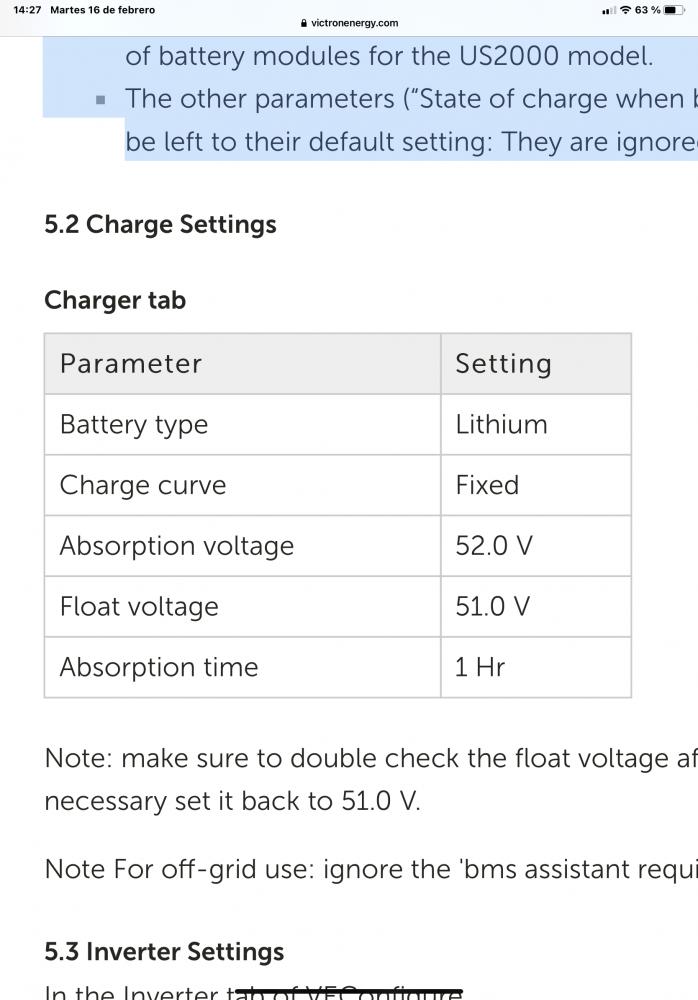

    Predeterminado Re: Alarma baterías Pylontch 48v
    Mira el regulador que tengas activado la carga
    celedonio está desconectado Forero
    oct 2008
    baleares
    281
    Está activado, pero no entiendo que pasa
