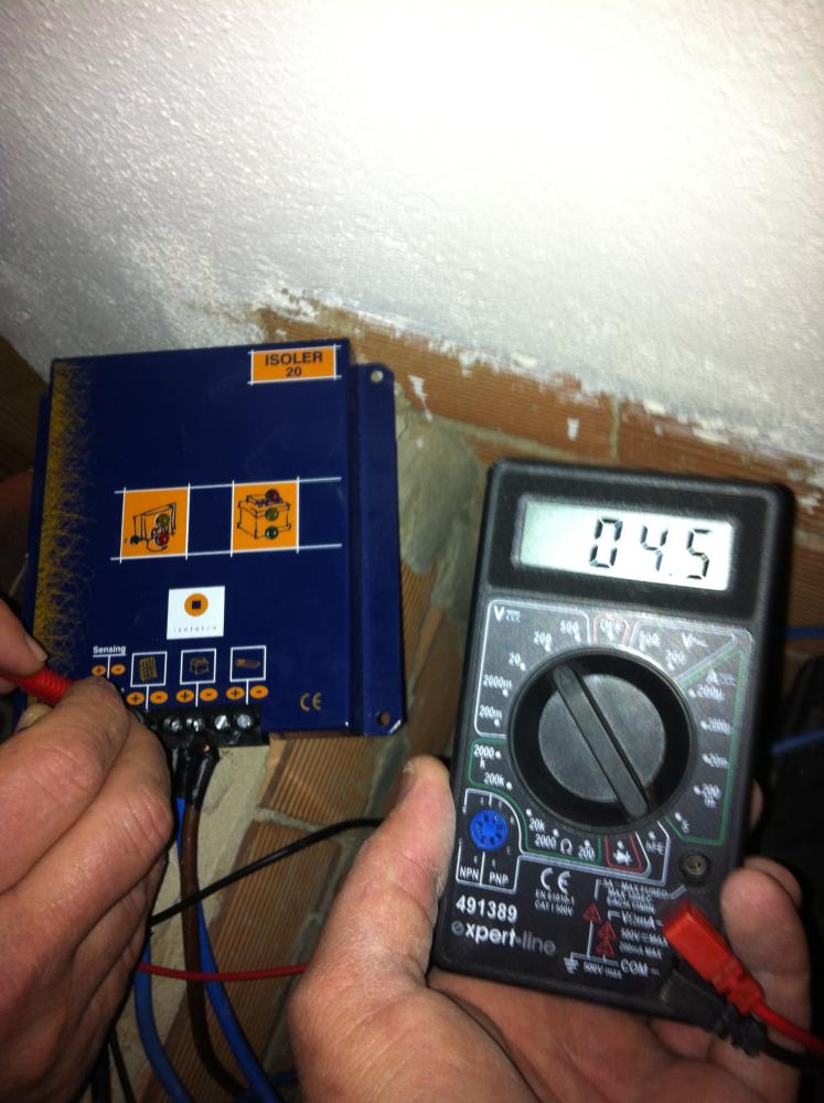

Tienes que asegurarte que este isoler ha sido configurado para electrolito liquido. Si es el modelo de color crema, las 2 clavijas deben ser quitadas (Of Of).
La tension de ecualizacion es bastante baja para las trojan (no sube a 16,20v/Bateria).
Si las trojan estan bien, quizas trae cuenta de comprar un pequeño mppt verdadero de 15A (por 40€) a menos de hacer "maniobras" y ponerlas en tu hibrido para hacer las ecualizaciones.

El isoler es viejo, no tiene ni pantalla, es de los azules, este modelo:
Archivo adjunto 24199
revisare lo de los pines, con un manual que creo que hay por aqui en el foro.
Si veo que es insuficiente, o de cara al próximo otoño, haré como dices, un Mppt de 15-20A, un Epever, por ejemplo, y posiblemente 2 paneles de 330w (que los he llegado a ver por 70€ en LM en oferta), que además, en caso de rotura de alguno de los actuales, serían compatibles.

El regulador: Todos los jumpers (de 1 a 6) en Off, es decir quitados
