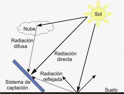

    Brico, si baja la temperatura, SOLO sube la tensión, la corriente NO.
    La corriente sube al aumentar la temperatura.
    Es cierto que la subida de tension con la bajada de temperatura es mas visible que en la intensidad, aunque tambien sube la intensidad.
    Pero hablaba del efecto nube.
    Con el efecto nube, la radiacion solar es la directa, mas la difusa (la reflejada por la nube blanca).
    La potencia de la placa esta marcada por un valor de 1000w/m² a 25°C. Si sube la radiacion, sube la potencia .
    La radiacion solar influye directamente en la I, y poco en V.
    Con el efecto nube, lo que sube es el Isc, y no el Voc (o poco).
    Se puede "recrear" simulando una nube, con un espejo grande, y comprobar lo que sube: Isc o Voc.

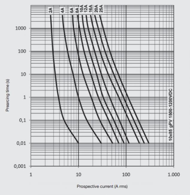

    Para profundizar un poco en el tema se puede mirar documentación de fabricantes de fusibles que cumplen Norma IEC 60269-6 gPV que incluyen factores de dimensionamiento, curvas de respuesta y ejemplos de cálculo
    Protección de más de 2 cadenas de paneles en paralelo.-imagen_2021-02-08_123127.jpg
    https://www.google.com/url?sa=t&rct=...cLCuU-Q1u4rCek
    https://www.tme.eu/Document/cd6eb7b6...otovoltaic.pdf

    És la primera vez que oigo esa teoría.
    Y en caso de nubes la radiación NO es directa, es difusa, y mucho más baja.
    No es una teoria, es un hecho.
    Y si, se nota que es la primera vez que oyes eso.
    El efecto nube, se produce cuando tienes sol directo en las placas, + la radiacion difusa de una nube blanca (la suma).(+ Amperios).
    Este fenomeno esta ampliado, cuando la placa estaba a la sombra de una nube, y cuando se despeja el eje sol/placa.(+ voltios)
    https://www.pv-magazine-latam.com/20...ndo-hay-nubes/

    Tal y como los calculo yo, por ejemplo para el caso de "diter", 10A, por ser menor de 16A y mayor de 4A, se multiplica por el factor 1,9, dando: 9x1,9= 17,1, que como no hay, sería uno de 20A, o incluso uno de 16A podría servir.
    Son valores aconsejados por fabricantes de fusibles.
