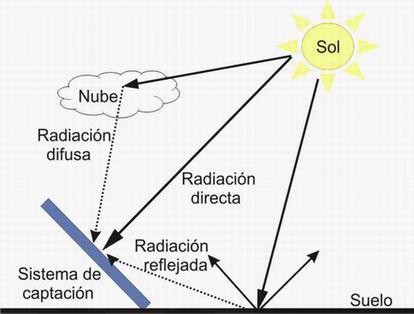

Pero hablaba del efecto nube.
Con el efecto nube, la radiacion solar es la directa, mas la difusa (la reflejada por la nube blanca).
La potencia de la placa esta marcada por un valor de 1000w/m² a 25°C. Si sube la radiacion, sube la potencia .
La radiacion solar influye directamente en la I, y poco en V.
Con el efecto nube, lo que sube es el Isc, y no el Voc (o poco).
Se puede "recrear" simulando una nube, con un espejo grande, y comprobar lo que sube: Isc o Voc.
Re: Protección de más de 2 cadenas de paneles en paralelo.
És la primera vez que oigo esa teoría.
Y en caso de nubes la radiación NO es directa, es difusa, y mucho más baja.
Mantengo lo dicho en mi anterior mensaje #5.

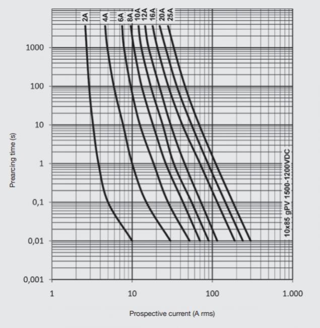

Para profundizar un poco en el tema se puede mirar documentación de fabricantes de fusibles que cumplen Norma IEC 60269-6 gPV que incluyen factores de dimensionamiento, curvas de respuesta y ejemplos de cálculo
Archivo adjunto 24180
https://www.google.com/url?sa=t&rct=...cLCuU-Q1u4rCek
https://www.tme.eu/Document/cd6eb7b6...otovoltaic.pdf
eien
No es una teoria, es un hecho.
Y si, se nota que es la primera vez que oyes eso.
El efecto nube, se produce cuando tienes sol directo en las placas, + la radiacion difusa de una nube blanca (la suma).(+ Amperios).
Este fenomeno esta ampliado, cuando la placa estaba a la sombra de una nube, y cuando se despeja el eje sol/placa.(+ voltios)
https://www.pv-magazine-latam.com/20...ndo-hay-nubes/
Archivo adjunto 24181
Hola, la teoria de la radiacion difusa yo si la he comprobado en la practica. En mi caso vi los paneles de 60 celulas y 280w entregar algo mas de 10A, cuando su nominal creo que es 9A. Son espacios cortos de tiempo, pero que pueden causar "problemas", hay que tenerlo en cuenta a la hora de diseñar la instalacion
diter
Gracias "briko" y "diter" por vuestra aportación.
Espero "diter" que lo midieras antes del regulador.
Tal y como los calculo yo, por ejemplo para el caso de "diter", 10A, por ser menor de 16A y mayor de 4A, se multiplica por el factor 1,9, dando: 9x1,9= 17,1, que como no hay, sería uno de 20A, o incluso uno de 16A podría servir.
Son valores aconsejados por fabricantes de fusibles.
Lo peor de tenerlo en cuenta, (efecto nubes) es en qué valor aumenta, y durante cuanto tiempo, pero ahora que lo conozco lo recordaré.
