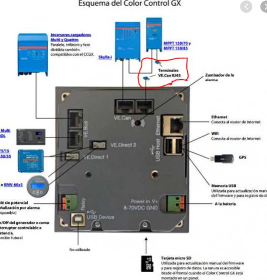

Buenas! En el trabajo tengo una aislada que asegura el suministro para un repetidor de television situado en la montaña.
La antigua instalacion se ha averiado y aparte se robaron parte de las placas.Ahora, me han traido tres SmartSolar MPPT 150/85 que tengo trabando de forma sincronizada cargando las baterias.Aparte de los controladores de carga me han traido un color control,que atravez de un router esta conectado al portal VRM. Los MPPT estan conectados entre ellos con rj45, y tambien con el Color control, pero no consigo verlos en el color control. Sin embargo con la app de victron en mi movil puedo ver/gestionar los MPPT.Tambien me aparece Color control pero no consigo enlanzar los MPPT con el Color control.
Alguien me puede ayudar?
Gracias!

Creo que te estás conectado por bluetooth y no por el portal vrm
Re: Color control y SmartSolar MPPT 150/85 Tr
7233055
Pues, la foto mismo que he colgado es una captura de pantalla del vrm.
7233055
Si, me sale este menu. Tengo acceso tanto desde casa, atravez de internet como por bluetoh cuando estoy alli, al lado de los aparatos.
Segun veo yo, la unica forma de comunicar el MPPt con el color control sera atravez de un cable VE.Direct.
megaderam
No se cuántos cables ve diret tiene el color control pero si lo conectas los podrás ver por el vrm
En mi caso solo tengo dos entradas que utilizo para ver los bmv's
Los mppt los controlo por bluetooth en local.

Buenas! El Color Control tiene dos VEdirect. La instalación tiene tres MPPt trabando de forma sincronizada, con conectar uno supongo que podre ver toda la info de producción. Ya os contaré por aquí como va la cosa. De todas formas hecho de menos la experiencia de algunos del foro. Tendran poco tiempo supongo. Un saludo!

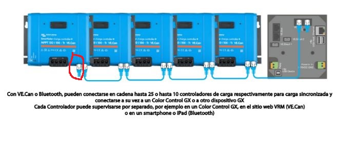

hola buenas
le has conectado los terminales a la pantalla y al ultimo mppt
yo tengo una instalacion con dos mppt conectados con rj45 y en la pantalla veo lo que esta cargando
Archivo adjunto 24072
Artujul
hola buenas
Si, los he conectado. Hoy subo y vuelvo a probar. Tu cuando conectaste el cargador, lo ha reconocido en seguida o tuviste que configurar algo mas?
Enviado desde mi EML-L29 mediante Tapatalk
a mi me salio directamente, desconecta la color control unos segundos y vuelve a conectarla y si no llama al servicio tecnico de victron. no cambies nada que esta bien hecho
mira haber en la color control configuracion, portal online vrm esta habilitado

Vale entonces no me vale ya que pensaba que era por otro tipo de conector.
tienes que poner el usb final en el color y en el regulador
Archivo adjunto 24087
