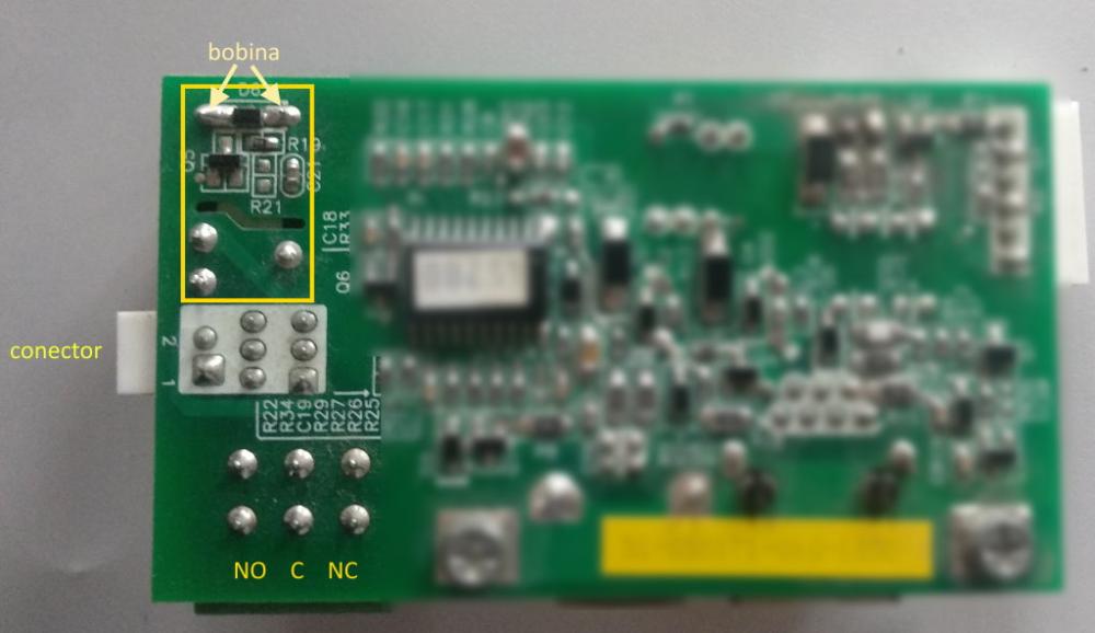

Hola a todos,
He conectado el ATS del generador al relé del dry contact de mi inversor y configurado los parámetros 12 y 13 del híbrido.
Cuando el voltaje llega al mínimo establecido, el relé se abre y el ATS arranca el generador. Pero esto no siempre ocurre y he descubierto que dándole un golpecito con un pequeño destornillador el relé abre los contactos, que parece se quedan pegados a veces.
MPP Solar me envía la tarjeta comm por 10USD + otros 25 de envío por Fedex, que acabará pasando por aduanas y subirá aún el precio. Aparte de lo que tarde en llegar.
Otra alternativa sería cambiar el relé a la placa. La referencia es HF32FA 005-ZS2, que viene a ser un relé de 5V.
La señal entra por un conector de dos hilos y pasa por un transistor, un par de resistencias y otro tanto de condensadores antes de llegar a la bobina. No sé qué función tienen esos componentes.
No he medido el voltaje de la señal. Suponiendo que sea también de 5V, podría poner un relé de otro modelo directamente a ese conector y fuera de la placa? Habría que añadir un condensador o diodo en paralelo con la bobina?
