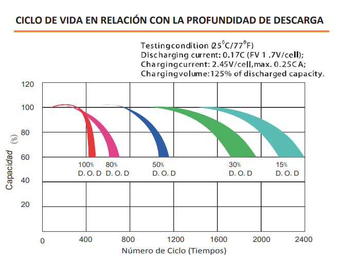

Especs de esas baterias:
Archivo adjunto 23867
Yo pondria un parametro 2 de 50A, parametro 5 en USE, parametro 26 en 56,8 parametro 27 en 54,6 y parametro 29 en 42-43V todo a 25 grados. Si estan a 15 grados, hay que subir un voltio el 26 y el 27. Si estan a 35 grados hay que bajar un voltio el 26 y el 27 respecto a los valores a 25 grados.
Por supuesto ecualizacion desactivada. Estas baterias no se pueden ecualizar al ser cerradas.
Te van a durar 2 años, poco mas, a no ser que no las descargues mucho pero las de gel en solar no duran como las abiertas. Si las descargas un 50 % todos los dias, no duraran mas de dos años.
Muchas gracias tejota. Pero tan corta es la vida de esas baterías?.
En principio es una instalación para uso en fines de semana y de diario un frigorífico.
Depende lo que las descargues. En las especs te vienen los ciclos segun la descarga. Para un 50% de descarga son menos de 1200 ciclos.... menos de 3 años y contando que las descargaras mas... pues lo dicho un par de años.
