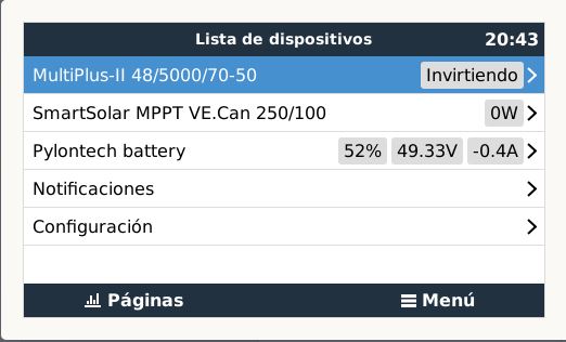

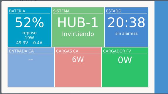

Re: Error victron quattro 48/800 "Low battery" (led rojo)
Algún puerto de comunicación tiene que estar mal, prueba batería a batería con el cable de comunicación a inversor
Desde la consola lo puedes encender y apagar
Archivo adjunto 23900
Archivo adjunto 23901
juanaca
Archivo adjunto 23900 Archivo adjunto 23901
Hola
Una pregunta, qué debo apagar y encender desde la consola?
el inversor, que en tu consola se ve apagado, si te fijas en las fotos que te he puesto, pone invirtiendo
