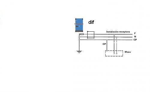

tengo dudas respecto a la tierra de mi instalación fotovoltaica aislada, concretamente en el lado de AC.
-He leído que instale una única tierra para alterna a la que irían conectadas las masas y el neutro del inversor. Esto sería esquema TN y el diferencial no saltaría.
-La otra opción sería tierra de las masas de los equipos por un lado y neutro a otra tierra, cumpliendo distancias. Esquema TT.
Que sería más apropiado?

En aislado TN. De hecho muchos inversores por no decir todos en modo bateria unen chasis con neutro internamente por normativa.

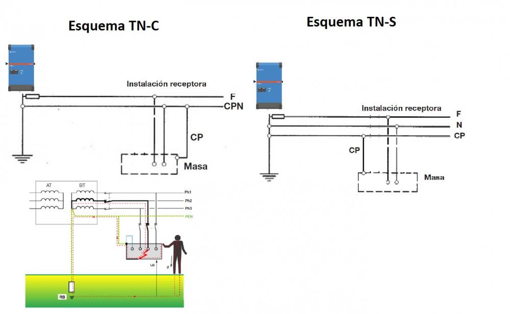

Re: Tierra lado Ac fotovoltaica aislada
Buenas,
Depende como utilices el conductor de protección. Si el esquema que usas es el tipo TN-C no te va a disparar porque el diferencial no va a detectar variación de corrientes entre Fase y Neutro.
En el esquema TN-S sí, pero claro, habría que hacerlo así.
Archivo adjunto 23774
¿Estás de acuerdo?
Siguiendo tu esquema monofasico, y suponiendo que tienes el diferencial a la salida del inversor (al nivel del fusible que se adevina).
El diferencial, es constituido por 2 bobinas.
En la fase, mide x mA
En el neutro, mide y mA
Si x-y >30mA SALTA.
La "fuga" vuelve por la tierra a la masa del inversor(sin pasar por la bobina del neutro)
No exactamente. Esa diferencia de x-y solo se puede dar en Esquema TN-S.
Si haces instalación TN-C no sirve de nada el diferencial.
