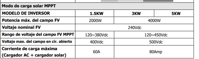

Tienes tres placas conectadas en serie si eso sí puede ser un problema que te falta alguna placa más si son tres placas en serie estaría en torno a los 120 voltios de entrada o quizás no llegue muy justo ya que el inversor que tú has comprado en las especificaciones dice que trabaja entre 120 y 450 voltios

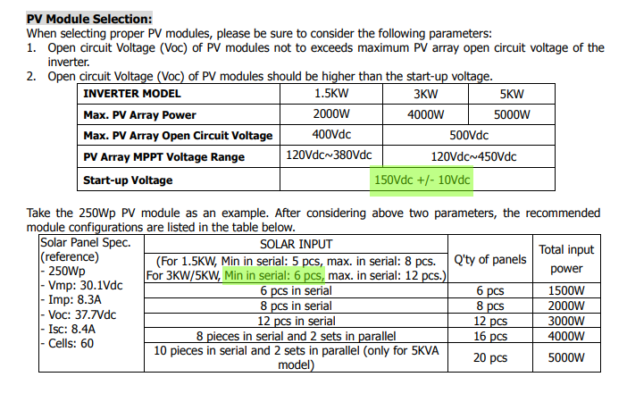

Acabo de leer en el manual en ingles que la corriente de arranque del controlador MPPT es de 150V....
En el manual en castellano que habia descargado desde la tienda donde lo compre no ponia eso, solo ponia el rango de funcionamiento.
Llevo rompiendome la cabeza por semejante tonteria.

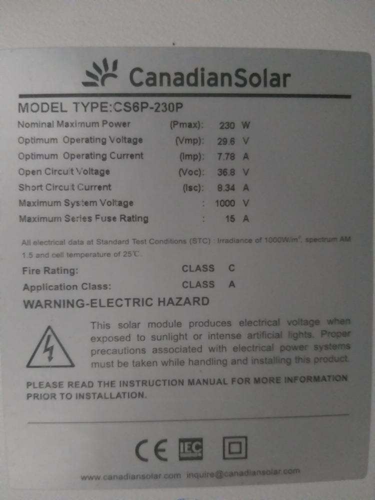

Ahora lo que me gustaria averiguar es si se pueden poner placas en serie, de diferentes especificaciones, aunque pierda un poco de potencia. Solo para probar que funciona bien, ya que tengo dos placas de 240W y 60 celdas de otra instalacion. Mientras me llega otra placa igual a las que tengo ahora

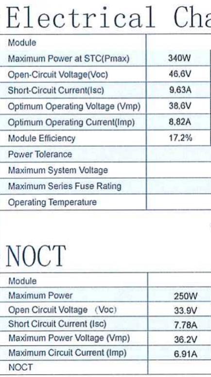

Tienes tres placas de 72 celulas en serie, sus caracteristicas como bien aportas son: 46.6Voc (3 placas -> 138.8Voc), 38.6Vmp (3 placas -> 115.8Vmp y 8.82Amp, la Voc representa la tension que dan las placas SIN CONSUMO I=0, este valor determina la tension maxima de entrada al regulador ya que aunque no este dando carga esa tension es la que se aplica a la circuiteria de entrada y no debe ser sobrepasada para una del equipo, e tu casoel valor segun tus datos son 500Vdc recomendando no superar los 450V.
como ya te indica 'paradinaico' tres placas en serie dan una tension muy justa y el regulador no puede trabajar, es necesario que añadas mas placas en serie, al menos una para superar este obstaculo.
una serie de placas el mayor rendimiento lo da cuando todas sus placas tienen la misma Imp independiente del nº de celdas de las placas que la compongan, pero para probar puedes poner esas dos placas en serie con las actuales al ser de 60 celulas (~38.8Voc y ~30.1Vmp) el valor de tension total de la serie se incrementara en 77.6Voc y 60.2Vmp y referente a la intensidas aunque estas dos placas tendrán una Imp ~8A ( 240W/30Vmp=8Amp) la serie completa no podra aportar mas intensidad aunque las placas actuales den 8.82Amp, lo que te interesaria es que las placas que añadas a la serie sean de 8.82A de Imp, desaprovecharas 60.2V x 0.82A = ~49W, como ves esa dos placas puedes añadirlas permanentemente sin ningun tipo de prroblema. tendrias un campo solar de ~1400W con una Vmp de 176V y una Voc de 216.4Voc practicamente la mitad de la tension maxima admitida por ese Mppt. con estos ~1400Wfv con una correcta orientacion podras llegar a intensidades de carga de ~55A en verano y ~30A en invierno
sinento tener que corregir a 'paradinaico' en lo referente a mezclar placas de distino nº de celdas, la tension total de la serie sera la suma de las tensiones individuales de cada placa, tanto de Voc como de Vmp y la intensidad que aportará la serie sera la de la placa que menor intensidad tenga segun caracteristicas.

Esta pagina del manual me parece que no te la has leido bien.
Archivo adjunto 23769

Tejota
El problema está en el manual en castellano que tenía yo. Lo descargué de la web de la tienda donde lo compre, y si te fijas en mi captura no pone nada de starting power.
Al ver el manual en ingles lo entendí.

He encontrado las especificaciones de las otras placas, es esta:
Archivo adjunto 23775
Re: Ayuda con mi instalacion
Ya no son 240w. Pero igual el string sacara 7,78A
