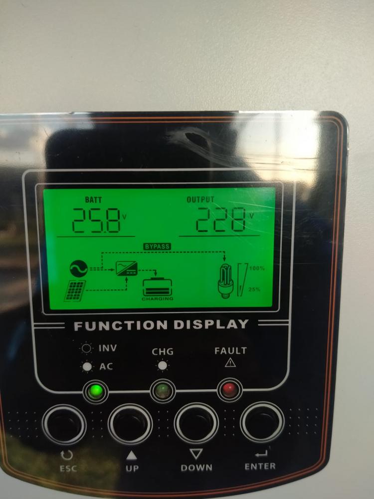

suministro y carga de baterías con generador.
Buenas,
A ver si a alguien se le ocurre alguna idea de que puede ser.
Dispongo de este inversor híbrido
Archivo adjunto 23757Archivo adjunto 23758
Instalación con baterías a 24v.

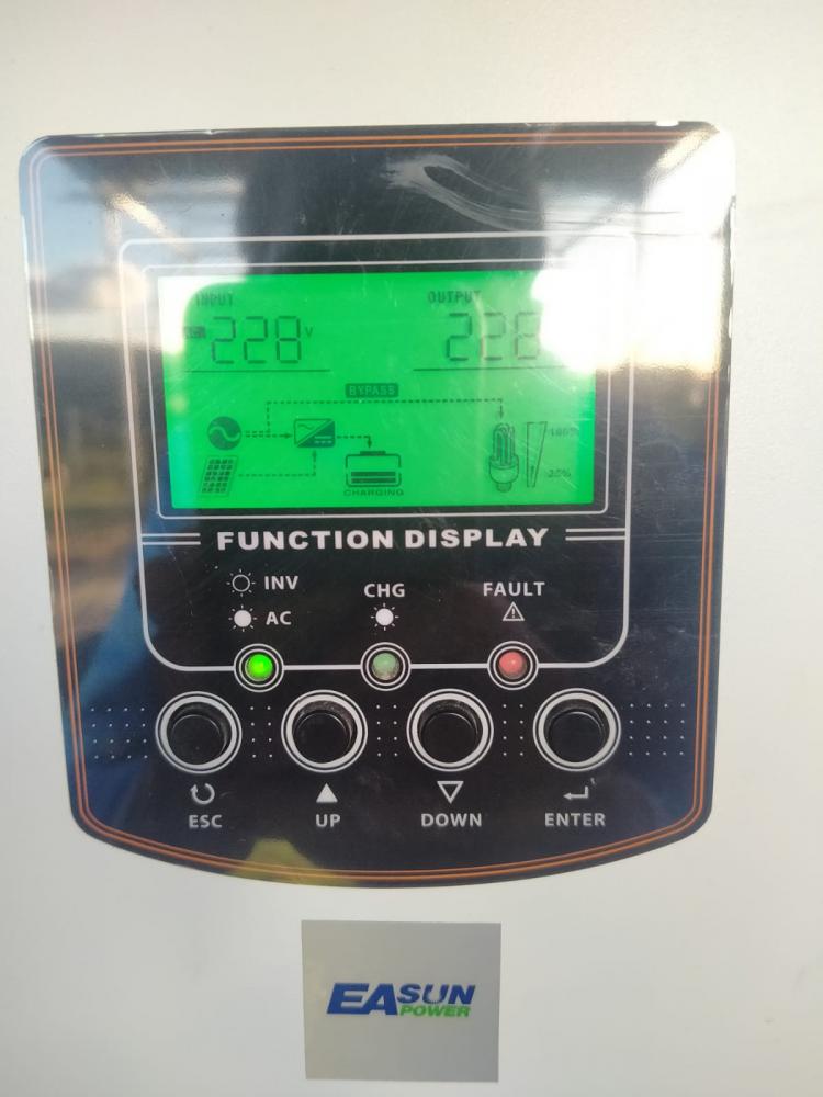

Tengo un generador de apoyo, el cual he conectado al híbrido, enciendo generador, reconoce entrada AC, realiza el bypass e incluso la pantalla led me muestra que está cargando baterías, adjunto fotos.
Archivo adjunto 23759Archivo adjunto 23760
este inversor no muestra los amperios que están entrando en baterías, solo potencia (watios).
Según la imagen, el generador se está haciendo cargo del suministro, y lo está haciendo, pero aunque también refleje que esta derivando amperios a baterías, es falso, las baterías no se están cargando.
he probado distintas configuraciones y no he conseguido que cargue baterías, ya que el voltaje de las baterías se mantiene igual.
Otra prueba que he hecho es conectar un taladro y he comprobado que al encenderlo el generador destina la potencia necesaria del taladro y pasa algo a baterías porque el voltaje de las baterías suben puntualmente y después vuelve a su estado normal como si no entraran amperios.
alguna idea?
Muchas gracias de antemano.

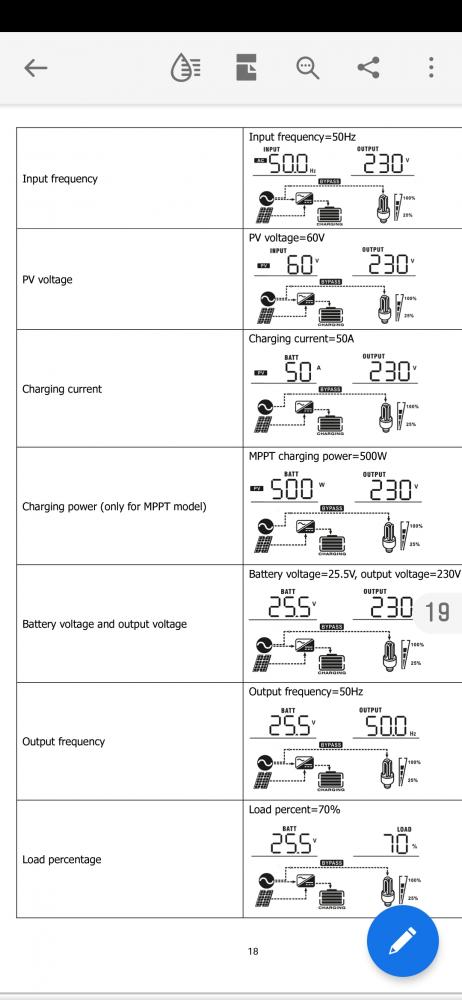

Estado viendo el manual de este inversor y sí que viene la entrada en el display en amperios
Re: suministro y carga de baterías con generador.
paradinaico
Archivo adjunto 23763
este es el modelo exacto. no me aparecen en el display los amperios de entradas. No se porque será.
He entrado en la página de Easun Power y me he descargado el manual de ese modelo y según el manual sí que tienen que salir en el display otra cosa no estarás consumiendo más de lo que entra porque cuando consumes más de lo que entra no sale los amperios
Archivo adjunto 23765

Así es, pero te aseguro que sin consumir nada, el térmico de la casa bajado y el sol arriba de las placas a las 13h, aparece lo que están captando las placas en W (potencia). pero la de A de amperios no aparece en la zona input de la pantalla. que podrá ser ....
muchas gracias por tus respuestas.
