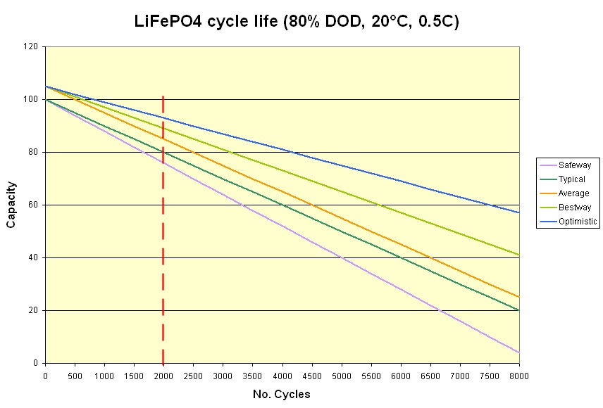

Y no solo eso..
A no ser que hayan inventado ellos unas baterías prismatic con unas características innovadoras las Lifepo4 tienen una vida útil con una descarga al 80% DOD y una intensidad de 0.5C y 20º de menos de 2000 ciclos tomando como referencia esta tabla.
Aquí se puede apreciar que 2000 ciclos son los habituales en estas características.
Archivo adjunto 23823
¿Alguien sabe como Weco saca 7800 ciclos a 100 DOD y 1C ? Magia negra? Batería Lifepo4 revolucionaria?
Yo según veo en esta tabla de ciclos de vida de una lifepo4 es posible llegar a los 7800 ciclos claro que si pero a un 20% de vida útil de la batería.
Ahora bien, la garantía son 10 Años y realmente en 10 años como mucho haremos 3650 ciclos.
Veamos que pasaría según esta tabla, a los 10 años cuanta disponibilidad de energía nos quedaría aun en la batería?
Según la tabla adjunta y tomando una vez mas el ejemplo típico, serian aprox 65% de capacidad útil.
Que significa esto... que de cara a la garantía estarán casi cubiertos porque casi nadie notara la diferencia del 80% al 65% en capacidad y prácticamente nadie pedirá ejecutar la garantía, eso si aun guardas las facturas y lo mas importante que le empresa aun exista.
Estas son los datos extraídos en base a una tabla típica de descarga a 20º C y una carga y descarga 0.5C que posiblemente en una descarga y carga 1 C estos números bajen considerablemente desfavoreciendo aun mas las baterías WECO
Hasta que se demuestre lo contrario para mi esta batería no es mas que otra batería china mas, con un Balanceador Activo lo que nos proporciona la capacidad de cargar y descargar la batería de 0 a 100% y con unos ciclos sobre papel al estilo Made en China.
Todo esto, a falta de que Weco saque su propia tabla de degradación y nos ilumine con su creación.

Lo primero, en el mundo solo existen fabricantes de LFP en China, por lo tanto todas son chinas. No hay fabricantes americanos ni europeos.
Weco no vende una bateria, vende un producto con todo lo que lleva consigo. Las baterias son solo una parte de su producto i no es donde Weco pone el valor anhadido. Aqui puedes ver las caracteristicas del producto:
https://www.rebacas.com/index.php?co...attachment=633
De donde ha salido ese grafico? me parece mas bien de simulaciones, no de mediciones i de una pagina cualquiera de internet. Ese grafico no dice nada ya que cada bateria es un mundo. No existe tabla tipica, solo grafico simplificados para transmitir un mensaje que es lo que pretende ese tabla.
En baterias hay muchisima investigacion. Yo mismo trabajo para para desarrollo de baterias primarias de oxido de plata para otro tipo de aplicaicones con una companhia japonesa. Por temas de confidencialidad no puedo dar ningun detalle.
Cuando se dice LiFePo4 lo unico que se dice es la quimica principal de catodo. Luego esta el electrolito, el anodo, el separador i el encapsulamiento donde puede haber mundos de bateria a bateria en todos los parametros como puede ser tasa de descarga, capacidad i vida util entre otros.
Los fabricantes no publican sus secretos pero si las ideas principales. Hay empresas que usan electrolito liquido, otras polimeros i otras estado solido. Companhias fabrican anodos basados en grafito, otras carbono. Hay companhias que anhaden mangeneso al catodo.... LiFePo4 en realidad dice muy poco.
Volvemos a lo mismo, es como decir que dos coches son iguales porque tienen motor diesel cuando pueden ser motores diferentes, prestacienes del coche diferentes o servicios postventa totalmente diferentes. Lo que estas comparando es el precio de un coche entero (el producto de Weco) con el de un motor (una bateria del mercado gris).
Re: Baterías Weco ¿son de verdad tan buenas como dicen?
Hay otro tema que no te estas dando cuenta. Muchos fabricantes sobredimensionan las baterias i las venden con una capacidad util menor para mantener unas buenas especificaciones. Entonces cuando tu descargas un 100% de la capacidad de la bateria anunciada es posible que solo estas descargando un 80%.
Un ejemplo es pylontech que te dice que la capacidad de US2000B es 2k4 pero que la capacidad util es 2k2 que puedes usar.
No es ningun tipo de magia.

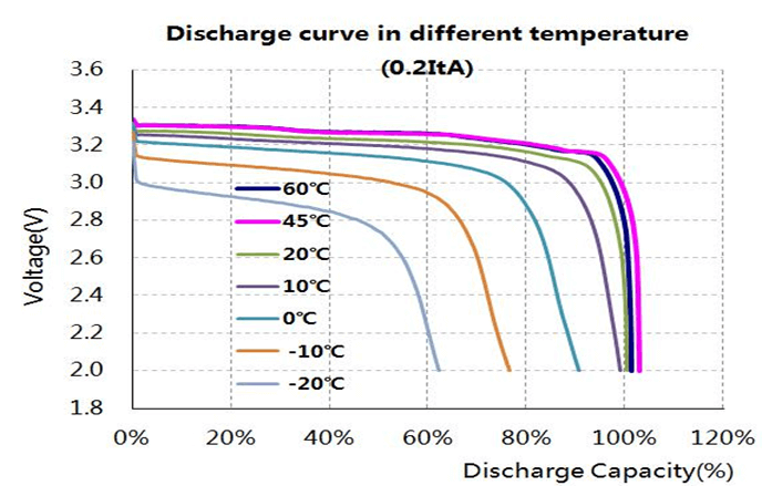

Las baterias LFP el problema que tienen es que tienen una curva de descarga es bastante plana por lo que la tension se manteniene hasta que cae de repente. Provablemente el problema es que el algoritmo no esta optimizado para la temperatura.
Archivo adjunto 24073
Yo el axpert a la semana de comprarlo ya lo tenia a la venta. El mio mas que todo en uno era un nada en uno. El mppt a veces se quedaba petado en un punto lejos del mppt. Tenia que reiniciarlo para que volviera a encontrar el correcto. Tenia el mitico problema de las absorciones de 10 minutos que a veces ni llegaba a la tension de absorcion. El cargador no me aceptaba el inversor asique como si no lo tuviera. El inversor autoconsumo alto i un par de veces que medi la eficiencia era no muy buena. Lo del precio no lo justifica porque por el mismo he montado mppt e inversor de bastante mejor calidad.
