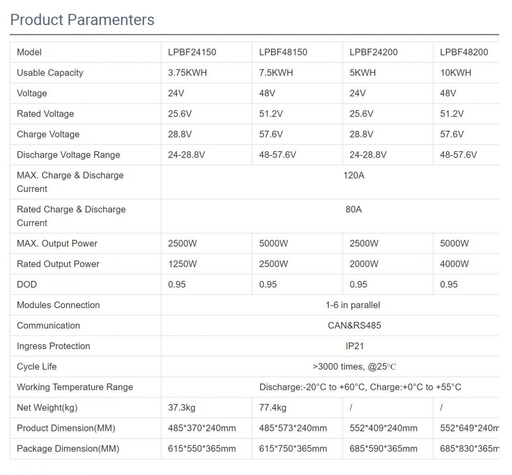

Hola!
Vengo ante vosotros con una propuesta de bateria tipo WECO ¿5 Veces mas barata ?
Según la pagina de WECO el fabricante de baterías de litio ellos usan el tipo de batería LFP Prismatic.
Según tengo entendido es mejor que la típica 18650..
Entonces empecé a buscar y después de un par de horas he dado con este distribuidor chino.
https://www.alibaba.com/product-deta...7dfa3f37xtoDw4
El precio me cuadra y mucho con respecto a los típicos packs bonitos que nos venden aunque soy consciente que no incluye el BMS, aun así, si mis cálculos no me fallan se necesitarían 16 Unidades de estas baterías para formar 58.4V.
Estamos hablando de 280A x 58.4V = 16.3Kw x 0.9 (con una descarga del 90%) = 14.94KW/h aprox. a solo 1366€ puestas en España ya que según tengo entendido no se paga nada en aduanas por baterías de litio por ahora.
https://www.solarweb.net/forosolar/i...AASUVORK5CYII=
https://sc01.alicdn.com/kf/Hf706584a...52b250099I.jpg
https://sc01.alicdn.com/kf/H1deddb66...008v.jpg_.webp
A todo esto habría que sumarle los conectores de cobre y el BMS adecuado.
Alguien que entienda de esto mejor que yo, ¿podría poner un poco de luz y decir si hay algún BMS para estas baterías que encaje y haga un buen trabajo?
Porque por precio yo creo que merece y mucho la pena y mas siendo del mismo tipo de celdas que usan los de WECO y además con fácil conexión como si fueran las de plomo...

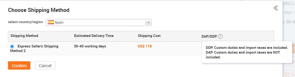

Tengo curiosidad por ver la fuente de la aduana. Que yo sepa se paga el 21% de iva + 2.7% aranceles + costes de tramitacion. Cuando son paquetes pequeños y de poco valor es comun que no los paren pero algo que pesa kilos i 1000 euros no creo que se les escape. Pero igual esto a cambiado.
Re: LFP Prismatic Baterias de LITIO tipo WECO
https://www.alibaba.com/product-deta...41727ZZXQ2&s=p
Si bajas abajo casi todos los que venden batería de litio tiene esto de Tax Free porque incluso en Aliexpress lo vi ponía libre de pagar tasas en aduana... y no es porque ellos lo paguen por nosotros si no que no hay impuesto para el litio por ahora.
2.Transportation to EU:By railway+UPS(DDP,Tax free)
ETD:3-7days
ETA:30-35 days after delivery
The tracking will be update after pick up by local express.Usually it will take around 20-30 days after delivery.

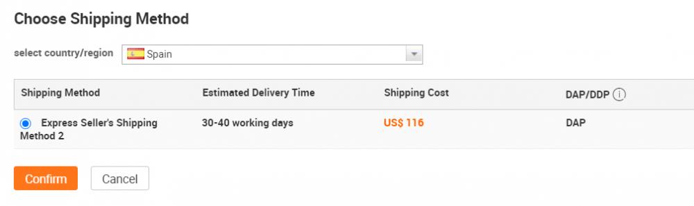

DDP significa Delivery Duty Paid que es que las tasas las pagan ellos, no que este exento de tasas. Del iva i los aranceles no se van a escapar. Las baterias en españa no tienen ningun tipo exención de inpuestos que yo sepa.
Ya me parecia muy raro porque normalmente todas estas baterias que veo tienen unos costes de envio muy altos al ser DDP ya que los impuestos los pagan ellos.
A España son tan baratos por esto:
Archivo adjunto 23753
Archivo adjunto 23754
Lo he sacado de la que has posteado tu al principio

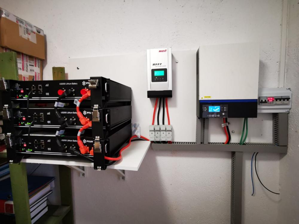

Buenas, después de mucho tiempo he podido ir varios días al pueblo. Decir que el sábado aún estaba con mis 4 baterías de 65ah AGM en paralelo, el domingo a la noche se fue la luz por batería baja y eso que hizo bastante sol, el domingo por la mañana cambie las baterías por las lifepo4 solo 4 de las 8 que tengo previsto montar ya que las que faltan las encargue el 11-11 está semana el chino me ha dicho que.se las han devuelto aduanas????? pues eso que el sábado les dimos uso todo el día hasta la 01:00 de la noche (incluyendo mi chico dejándose luces encendidas todo el día, y mi señora cada dos por tres fregando con el consumo de la bomba que eso implica) , no puedo decir valores exactos de voltaje ya que aún no me ha llegado un medidor para estas celdas y me he dado cuenta que los valores que me da el mt50 de epsolar difieren bastante al medidor de las celdas individuales (el cual está en la planta de arriba) el caso que hoy a la hora más o menos de que el sol diera en las placas directamente las baterías ya estaban al 100% es un poco pronto para sacar conclusiones pero la primera toma de contacto ha sido bastante satisfactoria.....el tiempo lo dirá.
Hola destor, hiciste top balancing?
Si, primero las puse en serie para subir el voltaje hasta 3,40 por celda y luego en paralelo hasta 3,60 , tengo una fuente pequeña.....sino te mueres para hacerlo
Tienen buena pinta, yo estoy en el proceso de comprar 8x280ah
destor
Es posible porque el mt50 mide en el regulador i el medidor de celdas en las baterias directamente por lo que el regulado tambien mide la caida de tension

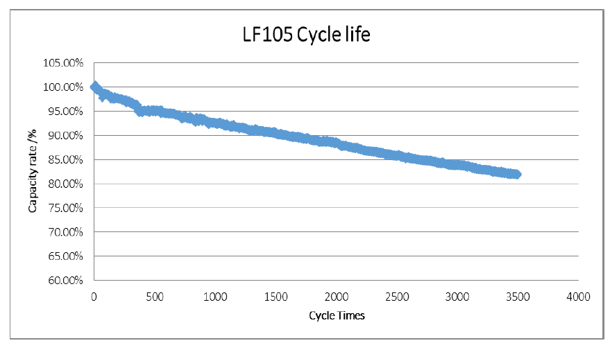

Hola remus, porque dices que las weco te an decepcionado?? Son unas de las que barajo como posibles sustitutas de mis opzs y me gustaría saber los pros y los contras,
Porque toda su ficha técnica es una mentira tras otra.
Todos sabemos que los Chinos hinchan las características y mienten pero no están al nivel de los Italianos.
Archivo adjunto 24238
Esta es una curva de ciclos de una batería Lifepo4 que es lo que llevan dentro.
Todo lo que salga de esto es mentira, a la tabla me remito.
Luego hay gente que cree que los de Weco han metido dentro una batería especial capaz de duplicar los ciclos así por arte de magia.
He estado investigando semanas y escribiendo a las fabricas como Winston y Calb pidiendo curvas de ciclado y es esto es lo que he recibido, pueden variar un 5% pero no mas.
Quien crea en sus 7800 ciclos y que aun te queda un 100% de capacidad de la batería sueña con unicornios.
A día de hoy eso es imposible porque se ve claramente en la curva de descarga como desde el principio la capacidad baja para luego aplanarse y después con los ciclos - años va bajando que no esta nada mal porque después de 10 años aun te queda un 80% de capacidad algo que el plomo no suele darse.
¿Estas baterías te van a durar 10 años? si no vives en un clima extremo y las cargas diariamente no vas a tener problemas en sobrepasar esos años, por lo tanto son una buena opción para cambiar del plomo a litio.
He tenido la oportunidad de probar 2 Weco y 3 Pylontech y no he notado diferencia entre una y otra, rinden bien cada una según sus especificaciones.
(Me quedo con Pylontech, no mienten tan descaradamente como los de Weco, hasta el día que salga una batería que incluya calefacción para invierno y ventilación para los calurosos veranos.)
