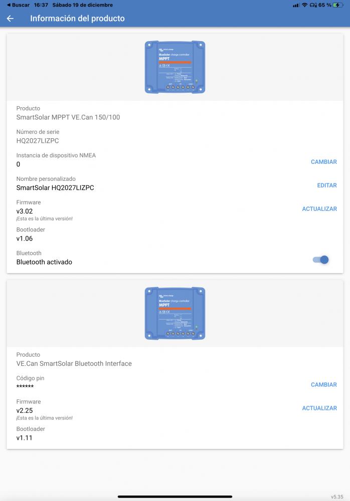

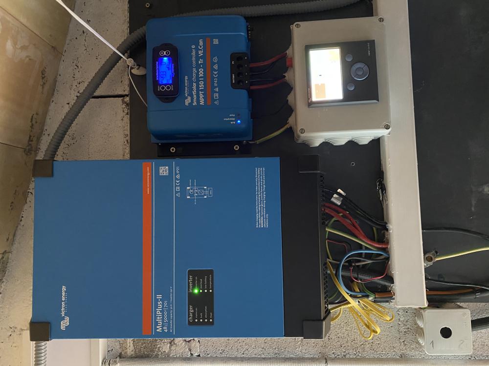

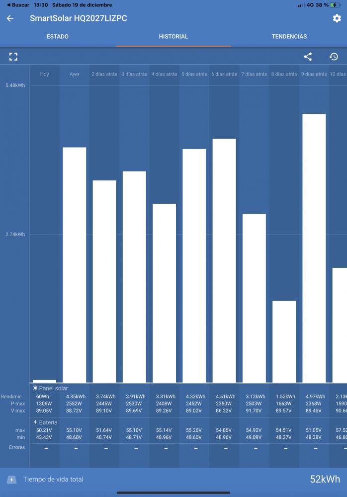

Tengo una instalación y llevo dos veces que encuentro que no mete carga tengo que apagar las baterías y encender y mete carga como si quedara dormido por que puede ser, mando la instalación.Archivo adjunto 23741Archivo adjunto 23742Archivo adjunto 23743Archivo adjunto 23744

Que version de firmware tiene este smartsolar? pienso que esta actualizado.

Correcto. Actualizado a la ultima version. Hay que buscar otra cosa.

Tampoco lo entiendo, con una bateria entre 43,3v y 50,21v (y pico solar de 1360w) cualquier regulador estaria metiendo amperios a tope.
La instalacion actua como si tendrias un falso contacto (intermitente) entre placas y regulador.
