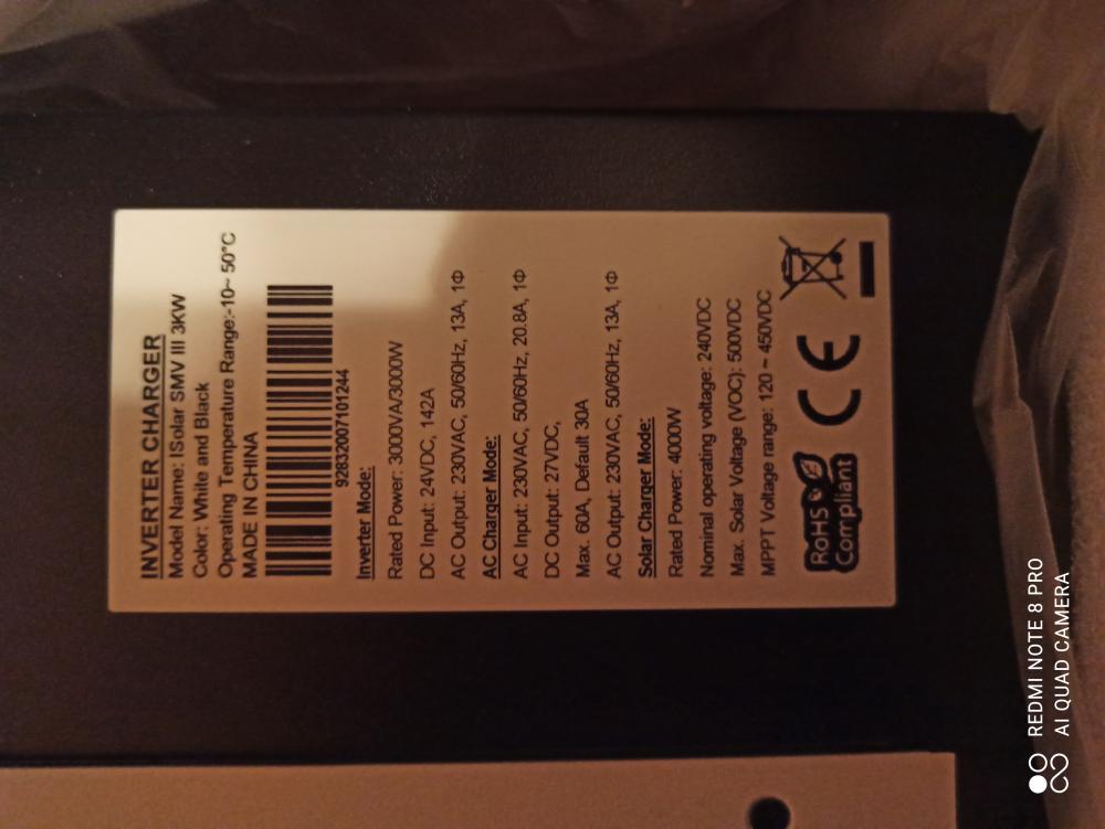

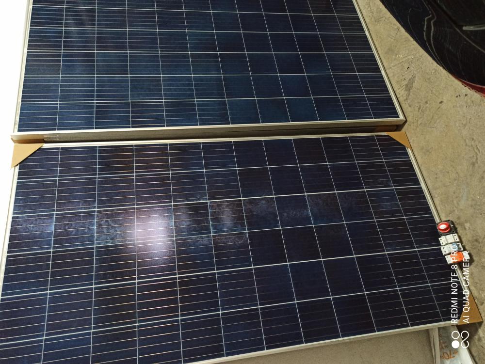

De momento he recibido las 6 placas de
340w y el inversor híbrido que al final me he comprado el V III
Que es de 4000w en placas y 400v
En teoría le podría meter 10 placas de 340w
? Una duda que me a venido al escribir esto
11placas podría poner??
Mi idea es poner dos grupos de 5 placas
En serie y esos dos grupos en paralelo
Si se ponen 11 placas como se harían los grupos??
Se pueden poner un grupo de 6 en serie
Otro de 5 en serie y los de 6 - 5 en paralelo??

Por 100€, pones 12 paneles. En dos series de cada una, o tres series de 4 si el regulador no pudiese con series de 6 paneles (que creo que sí).
Saludos!

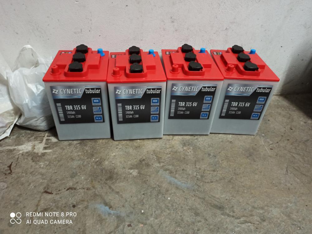

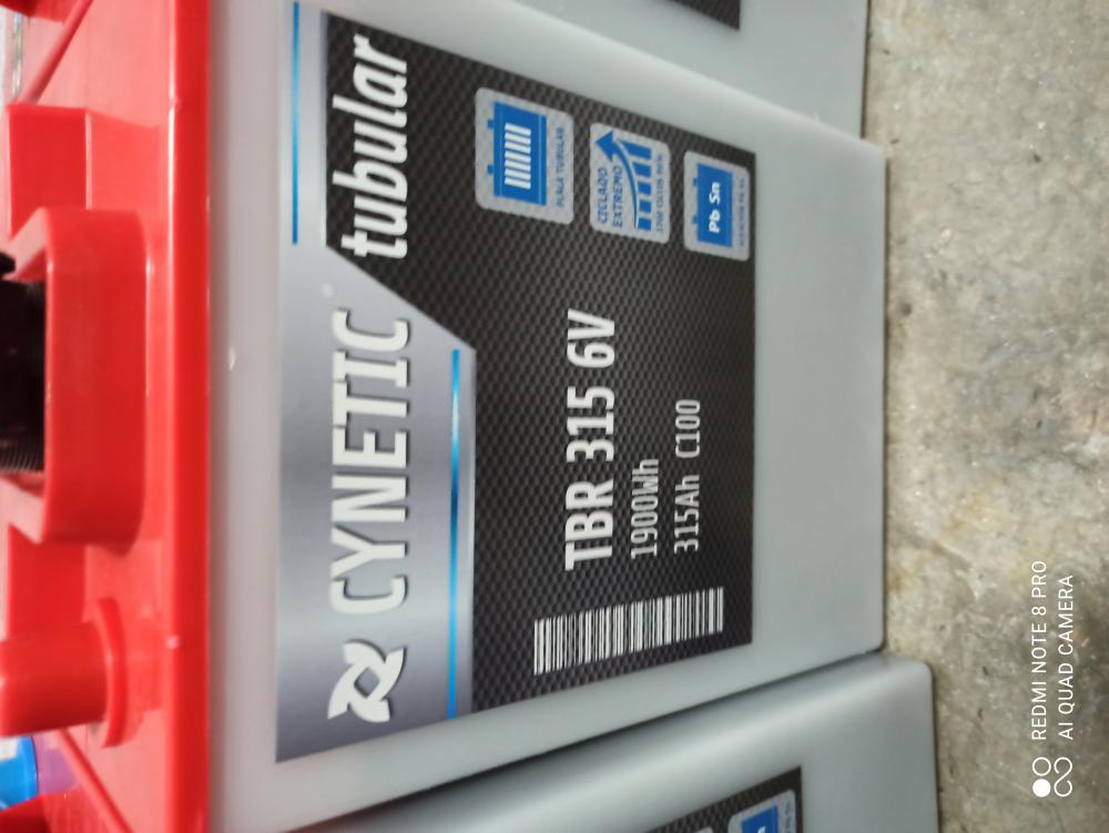

Al final me he decidido por unas baterías cynetic tubular
315Ah de 6 V
He comprado 4 para trabajar a 24v
Se que no es de lo mejor pero el presupuesto se termino espero que sirvan para unos 3 o 4 años
En total la instalación se queda
Con 6 paneles de 72 células 340W
Y dentro de unos meses en recuperarme le meto 4 paneles mas de 340w
Que según mis números Serra lo máximo a poner con el hibrido
El hibrido es un AXpert VM III 24V 3000W
MPPT 80A 500V

Archivo adjunto 24076
Archivo adjunto 24077
