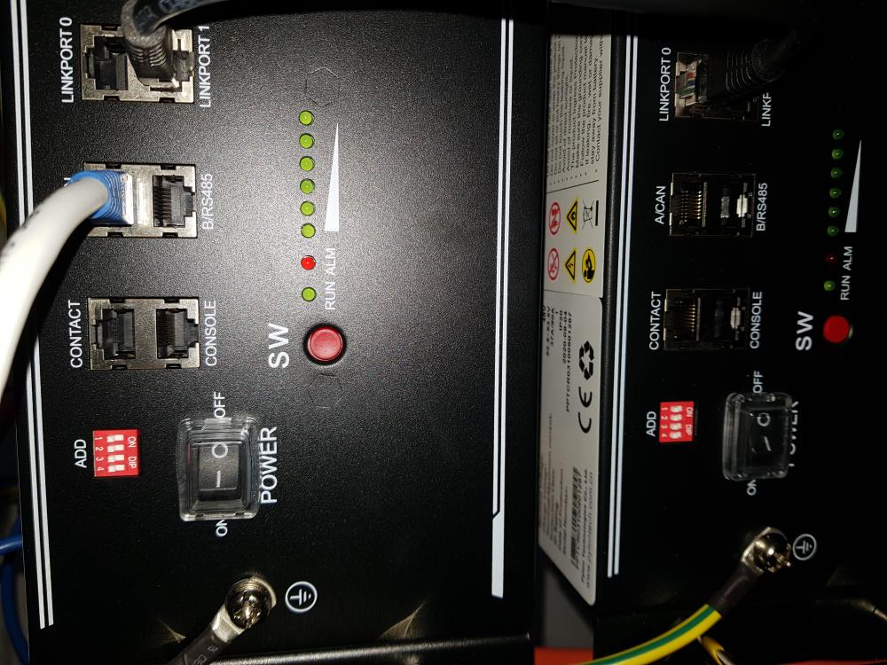

He recibido estas baterias y veo que los pequeños interruptores vienen al reves por lo que temo ponerlas en marcha y además desconozco el funcionamiento y en que posiciones deben de estar para iniciar las baterias, graciasArchivo adjunto 23675
Vienen en horizontal pero es lo mismo
https://uploads.tapatalk-cdn.com/202...e415ca40fb.jpg
Yo monte estas y perfecto

Yo no tengo ni he montado baterias de este tipo, pero viendo el manual y suponiendo que los interruptores son circuitos individuales los pondria asi: " 0000 "
Estando invertido el 4 sera el 1 pero el "ON" sigue siendo "ON"
El primero es para la velocidad de comunicacion y los siguientes para configurar grupos de baterias pero como solo tienes 2 no hace falta cambiarlo.
De todos modos en tu situacion se lo preguntaria al vendedor.
