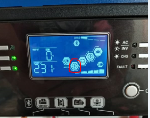

buenos dias , les contare que realice una isntalacion aislada con este inversor axpert VM III 3000 W 24 V 80 A 120-450 V.
tengo 6 placas 335 W 72 celdas
4 baterias 12 V 150 Amp.
el problema es que durante el dia aparecen los iconos en el display del inversor que esta cargando las baterías, ya a las 11 AM estan a full las baterias, pero no le da consumo a ala casa directamente desde los panales, despues de estar a full las baterias esta constantemente flasheando el DC / DC .... debo tener mal configurado el sistema. ya que entiendo cuando las baterias estan cargadas full no deberia pasar esto y deberia estar en el display :
MPPT directo a la carga de la casa... no he logrado eso.
siempre esta en el display asi:
MPPT - DC/DC- BAT-DC/AC- y la carga de la casa.
cuando esta cargada la bateria a full empiesa a parpadear intermitente la DC-DC..........
ademas como debo configurar para que la bateria no se descargue completa ? en las noches se me descarga las baterias y se me apaga el inversor ....

adjunto foto , circulado en rojo esta lo que siempre esta intermitente, y no se si deberia estar asi.. o en algun momento cuando ya esta full la bateria el consumo de la casa deberia estar directo desde los paneles (MPPT) hasta la carga de la casa.
nuevamente gracias.Archivo adjunto 23651

Re: problemas configuracion Axpert III VM 3000 W 24 v MPPT 80 A 120-450 V
y una vez cargadas esas baterias en las primeras horas de la mañana, deberia bypass la carga de baterias y comenzar a tirar directo desde las placas (2 KW) hacia consumo de la casa...
pero siempre esta intermitente.. consumiendo de los paneles y las baterias juntas.
instalador solar
Eso no funciona asi. El bypass es para cuando hay red electrica en el AC INPUT. Las baterias una vez cargadas a full necesitan de un voltaje de mantenimiento (flotacion) que proporciona el campo solar, el resto de energia delcampo solar va directamente a las cargas aunque veas que la bateria esta en medio. La intermitencia no se a que es debido... puede ser algo cosmetico del software implementado. En manual no viene nada de que significa la intermitencia. Quizas sea para indicar que la bateria esta en flotacion y que todo el campo solar va hacia las cargas mientras sea posible.
Que te quedes sin baterias por la noche es que o bien no se cargan bien por el dia o bien hay poca bateria para esos consumos nocturnos.
Hace falta saber los parametros del hibrido y las especs de las baterias. Y si sigue sin funcionar unos logs del hibrido a ver que esta ocurriendo. Estudiate como se sacan los logs, viene en el manual de instrucciones. Son archivos de txt que se pueden poner por aqui y asi vemos que pasa.
