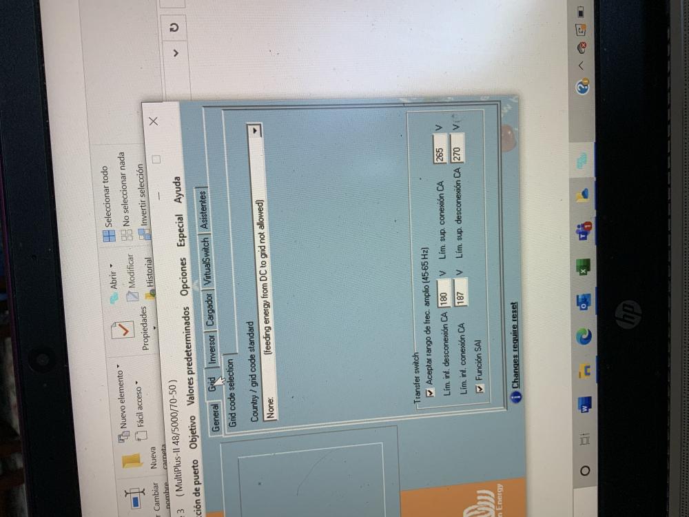

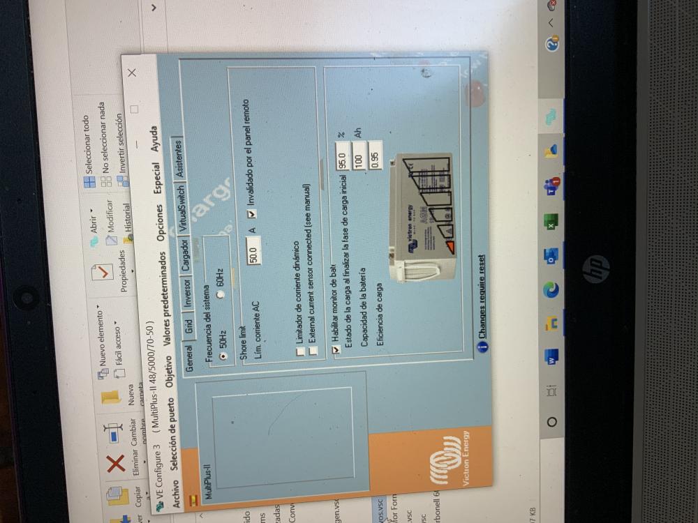

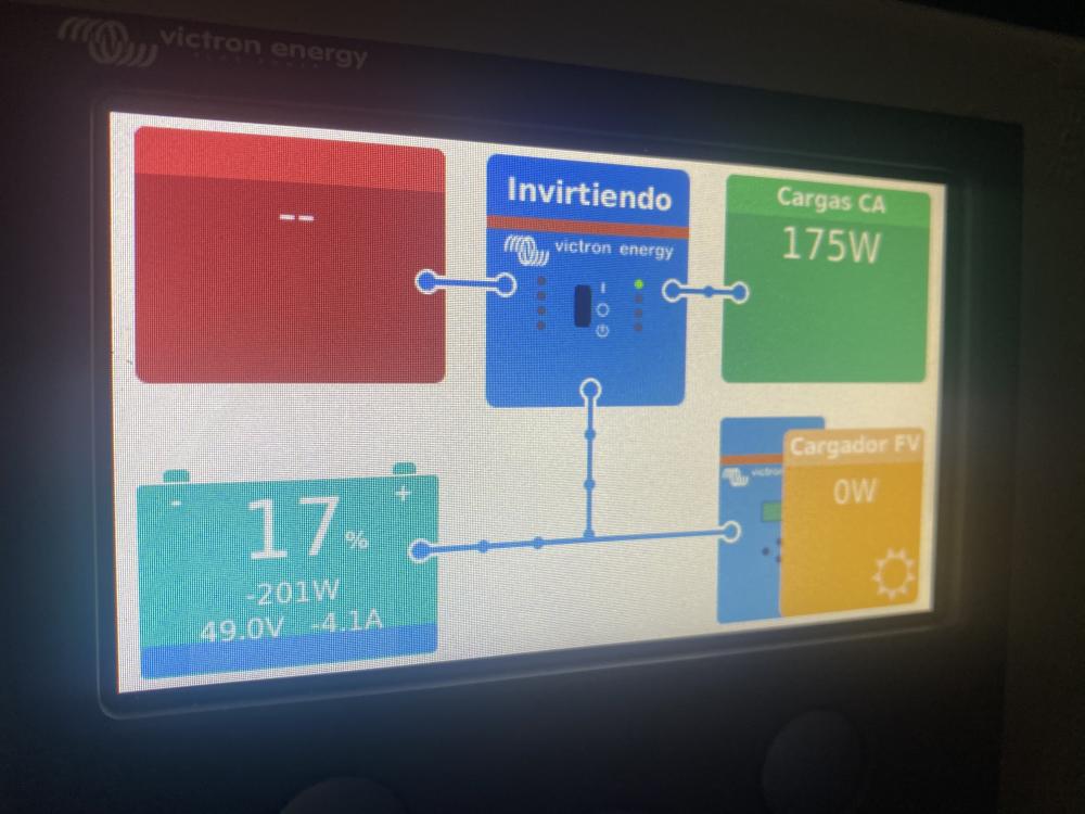

Buenas quería hacer unas preguntas, tengo una pantalla control color GX y cuando pone el porcentaje de carga parece que no coincide con la carga de las baterías pylontch 48v 2500w, Los pilotos de carga estaban hoy los cincos encendidos y el porcentaje era 65% puede ser así.
Re: Control color GX Victron y baterías
con respecto a que dices que no coincide? Puedes poner alguna foto a ver

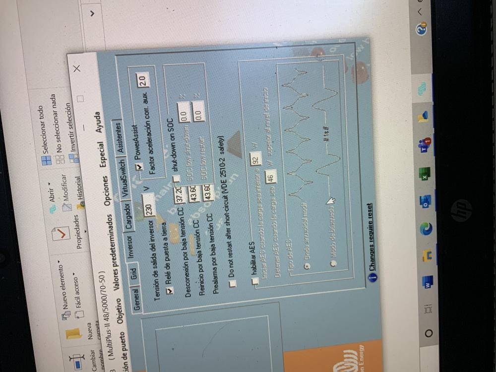

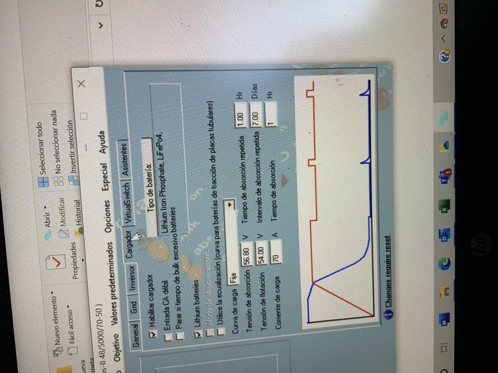

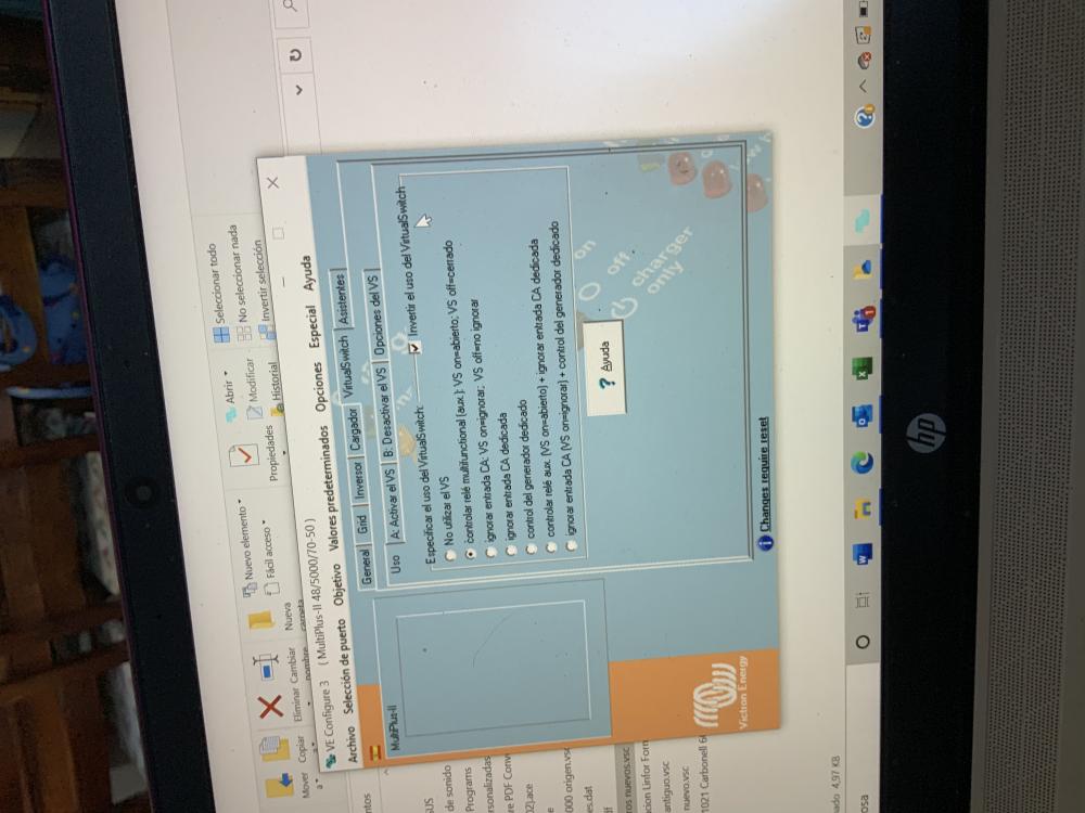

Has configurado correctamente los parametros de la bateria en el inversor?
Te paso el enlace donde lo explican: https://www.victronenergy.com/live/b...ontech_phantom
tambien echale un vistazo al manual del MPII, hay que ajustar algunos parametros: https://www.victronenergy.com/upload...E-ES-SE-IT.pdf

Te puedo pasar el archivo con la programación más tarde para que puedas verlo
Archivo adjunto 23634Archivo adjunto 23635Archivo adjunto 23636Archivo adjunto 23637Archivo adjunto 23638

Fijate bien el apartado 5.2 que habla de la pestaña de carga y tiene valores diferentes a lo que tu has puesto en las fotos. Seguramente ahi este el problema. te recomiendo que leas toda esa pagina de victron, esta muy claro lo que hay que poner en todas las pestañas del ve.configure. saludos!!

En esta página de programación puede que esté mal puesto los amperios, cada batería son de 25a, que tengo que poner la suma de las cuatro o solo 25A a hora tengo 100a.
Archivo adjunto 23662
Cada batería tiene una capacidad de 50Ah, con 4 baterías tienes que poner una capacidad total de 200Ah.
Esto también lo especifican en el enlace que te han indicado (apartado 5.1):
Set the battery capacity to the total capacity of the battery: eg 50Ah times the number of battery modules for the 2000B Plus model.
