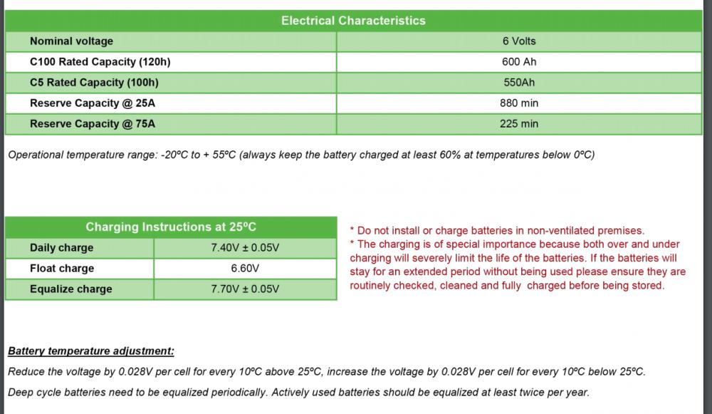

Pues saca las conclusiones tu mismo.... estas son las specs de esos vasos:
Archivo adjunto 23595
Necesitas un bulk de 59,2V una flotacion de 52.8V y una ecualizacion a 61,6V eso a 25 grados..... a 15 grados sumale 1,4V mas a todo. Quien ha montado todo eso se ha "coronado".

Pues visto lo visto tengo que buscar inversor. Mientras tanto le subiré bulk a 58.4v que es lo máximo y la de flotación me aconsejas bajarla o dejarla como está?. Está instalación es muy similar a otra que he visto en el foro que le montaron las mismas baterías que a mí me dieron problemas y el mismo inversor.... Yo creo que compraban los mismos kit del mismo sitio. Yo me han instalado estás batería porque las otras se inflaron y una se rajo.

La flotacion es el menor de los problemas.... yo solucionaria la absorcion y la ecualizacion. Si esas baterias siguen mucho tiempo en esas condiciones acabaran sulfatandose. Esto no pasa de la noche a la mañana pero sí en unos meses dependiendo del tute que lleven.
