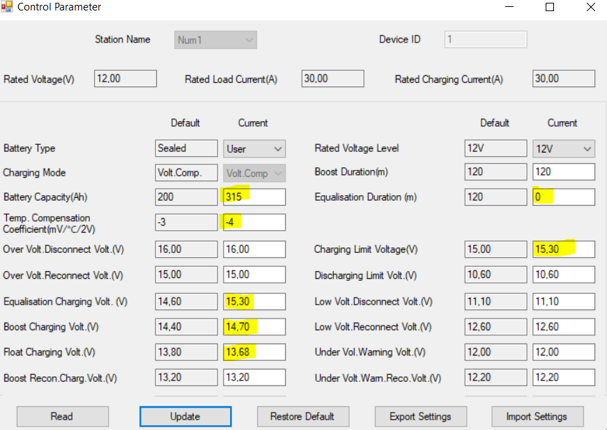

Buenos días,
ya he recibido el cable para conectar el regulador al pc y necesito ayuda para configurar los parámetros para estas baterías.
2xBatería Monoblock 6v 315Ah Cynetic Tubular para trabajar a 12v
En los papeles de las baterías indica lo siguiente:
Absorción: 2,45V/Celda
Flotación: 2,28V/Celda
Ecualizacion: 2.55V/Celda
Compensación por temperatura: 0,004V/Cº
Pero en la tienda indican configurar así:
Absorción: 2,48V/Celda
Ecualizacion: 2.7V/Celda
La verdad que hay mucha diferencia, sobretodo al ecualizar. Mi lógica me dice ponerlo como indican la documentación, que sería como indico en la captura (he marcado en amarillo lo que yo he configurado, el resto es como viene por defecto):
Archivo adjunto 23589
Que os parece? Cambiariais algo? Dejo major la configuración que me han dicho en la tienda? El resto de parametros que pone automáticos el Tracer los veis bien?
Por otro lado, la compensación de temperatura la he tenido que poner en negativo, porque no me dejaba guardar un 4 en ese campo (entiendo que tiene que ser negativo???).
Y una última cosa, como no me deja poner las ecualizaciones manuales, le he puesto un "0" en el tiempo de ecualizar, me gustaria estar presente en las ecualizaciones para que no pase nada (casa de campo que vamos de tanto en tanto) y tener la puerta abierta del cuarto para mejor ventilación y tal. Os parece bien dejarlo que no ecualice? Cuando vaya (intentaria ecualizar 1 vez al mes) me llevo el portátil y cambio ese valor, lo que no se si en ese momento entraria la fase de ecualización o no...es que no se como hacerlo sinó de manera manual.

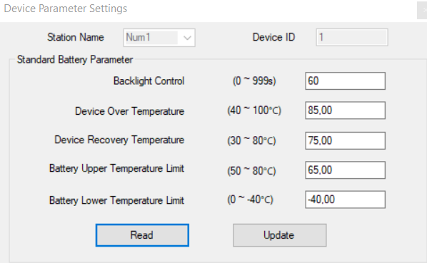

Por cierto,
en este menu cambiariais algo de lo que viene por defecto?
Archivo adjunto 23590
Bueno, soy un poco saco de dudas, pero me gustaria que estas bateries me duraran un poco más.

Re: Ayuda configurar Tracer3210AN con Baterias 6v 315Ah Cynetic Tubular
Tengo ese regulador y aunque no entiendo mucho yo lo pondría como lo tienes ya que con 16,2 de ecualización mi inversor saltaría por sobretensión . (no se que inversor tienes)
Aparte si tienes el regulador para que desconecte a 16 no te ecualizaría.

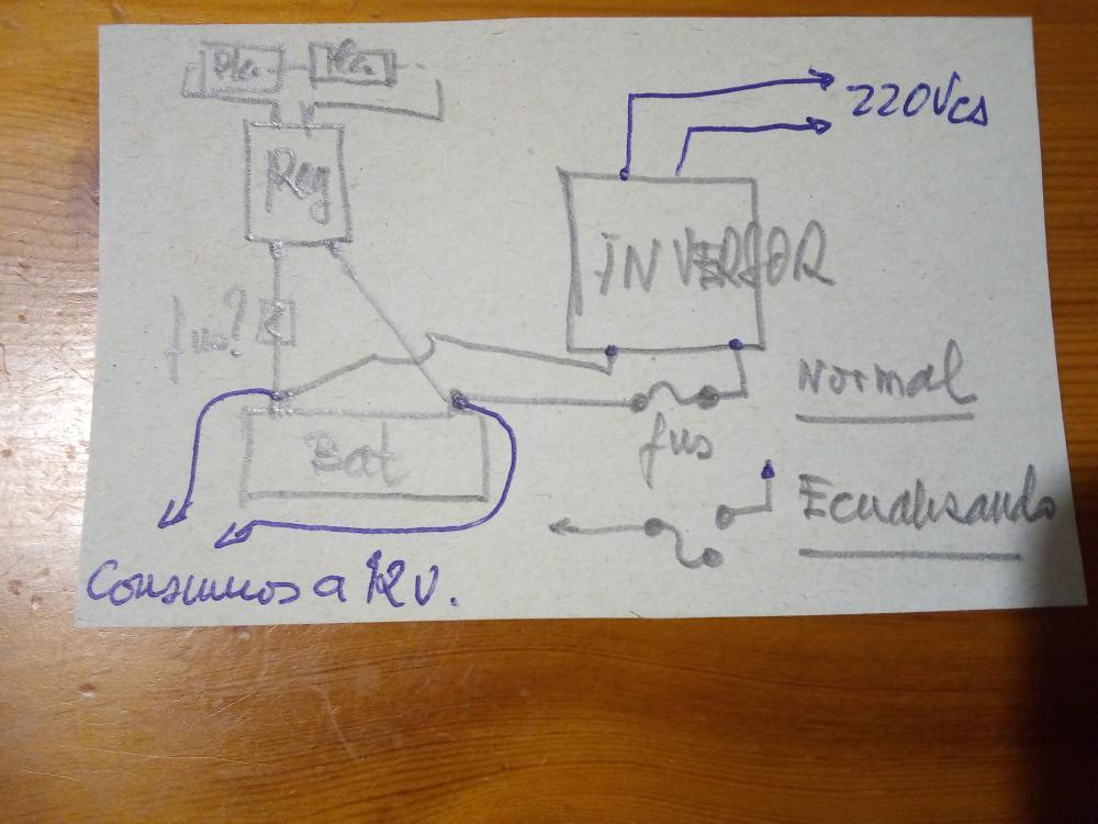

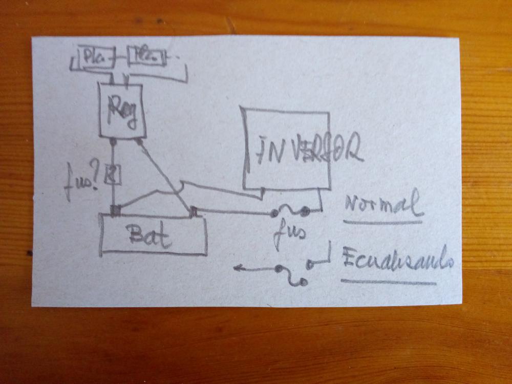

Tambien tienes que tener en cuenta que si la tension de Ecualizacion es superior a la maxima admitida por el inversor tienes que levantar al menos uno de los conductores que entran en el inversor para evitar dañar ( posible reventado) de los conensadores de entrada del propio inversor.
si la salida del regulador la tienes cableada directamente a los terminales de la bateria, esta desconexion del inversor la puedes hacer levantando el fusible que posiblemente tengas instalado entre bateria e inversor, esto mientras dure la ecualizacion y tras recuperarse la tension de bateria a valores por debajo de la tension a la que corta el inversor por tension de bateria alta, una vez por debajo de esta lo vuelves a conectar.

solflitos, esto he de hacerlo aunque el inversor esté apagado? Estoy pensando que si se pueden estropear aparatos solo por el hecho de estar conectados (y apagados) tambien deberia cortar físicamente la nevera (de compresor a 12v) y las luces que tengo puestas directamente a 12v sin pasar por el inversor ni el regulador.

Ante todo antes de iniciar el proceso debes asegurarte de que el cableado que tienes es como el que te vuelvo a anexar ya con la salida de consumos a 220Vca y a 12Vcc, asegurate que el regulador esta conectado directamente a bateria pues de lo contrario conectar placa al regulador sin que este conectado a bateria trae consecuencias nefastas.
1.- Esa mañana, cuando ya haya sol el inversor lo apagas con su interruptor, para que cuando le cortes la entrada de bateria quitando el fusible no salte apenas arco y -> quitas el fusible. Lo mas facil será hacer una 'falsa ecualizacion' (subir la tension de flotacion al valor de ecualizar y terminada esta volver a poner la tension normal de flotacion)
2.- desconectas el frigorifico y apagas todas las luces ya que vas a tener tensiones de 15-16V y puede que alguna no la soporten y se podria fundir, con esto además consigues que toda la intensidad que pueda aportar el campo solar se use completamente para ecualizarar, sin que ningun otro dispositivo 'robe' intensidad de carga y el proceso de ecualizacion sea mas rapido.
3.- Modificas los paramentros del Regulador -> modo Usuario -> Flotacion -> empieza con 15.6V y ya se vera si necesitara mas tension, tras esto la bateria empezara a cargar y en funcion de lo descargada que esté la tension ira subiendo poco a poco hasta esos 15.6V, irás oyendo burbujear y en algun momento con suficiente sol ya comenzara a hervir, cuando hierva fuerte mira a que tenson lo esta haciendo asi como la intensidad de carga en esos momentos esta haciendo, sobres los 15.6V poco a poco esa intensidad de carga irá descendiendo y si continua habiendo suficiente sol llegará un momento en que la intensidad ya no baje mas y se mantenga en este valor, a este valor se llama 'intensidad de cola' toma tambien nota de este valor y ya puedes dar ese ciclo de ecualizacion como terminado.
4.- Entras nuevamente en la configuracion del regulador y vuelves a poner la tension de flotacion al valor que venias teniendo anteriormente, la bateria bajara de tension, cuando ya esté en valores en los que ya el inversor ya este dentro de margenes que pueda trabajar ya puedes conectar el fusible y arracarle con su interruptor con lo que ya tendras 220Vca en la casa, tambien podras conectar ya luces y el el frigorifico.
Como no has ecualizado nunca esto lo tendrias que hacer varios dias cuando veas que el sol te va a ser favorable y seria conveniente que antes de ecualizar y como media hora despues de ecualizar midas valor de tnsion total de la bateria asi como densidad y tension de todos los vasos individualmente para conocer el efecto que la ecualizacion haya conseguido, la ecualizacion es precisa cuando la diferencia de tension entre del vaso mas alto y el mas bajo difiere en mas de 0.02V y/o la diferencia de densidad entre vasos supere 0.02 g/ml entre el mas alto y el mas bajo.

Muchas gracias solflitos, había leído posts sueltos de como ecualizar pero me ha quedado muchísimo más claro con todas tus indicaciones.
Haré como me dices, corto inversor, quito fusible, corto magneto de salida 12v (el regulador va directo a batería) y a ecualizar.

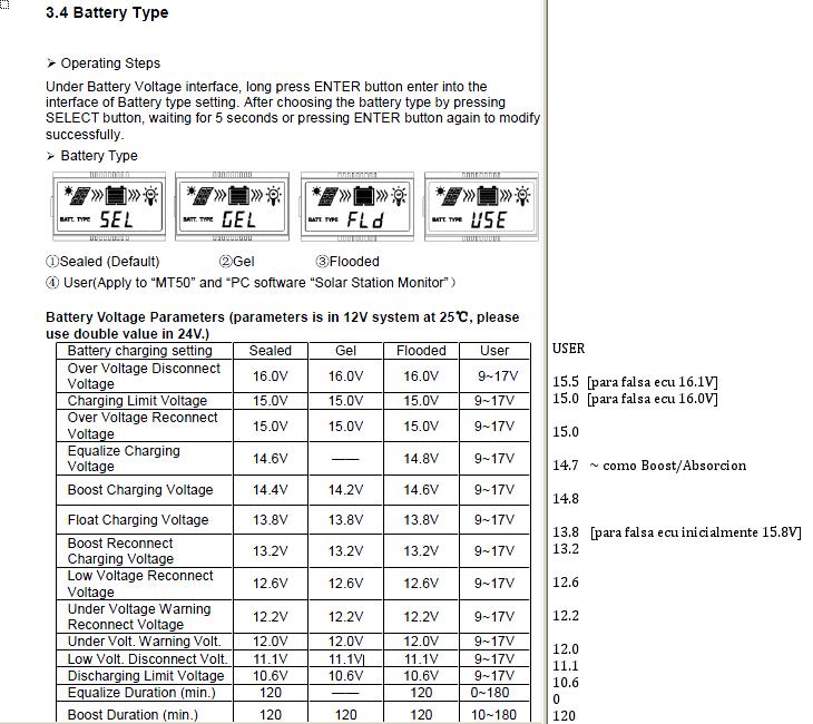

Yo empezaria esta 'falsa ecualizacion' poniendo la tension de flotacion en ~15.8V y segun se vean los efectos siempre tienes tiempo de ir subiendola hasta los 16.2 que indica el vendedor, a esa tension oiras hervir a los vasos pero fijate que hiervan todos y si despues de varias dias ecualizando ves que la densidad de los vasos no difiere en esos 0.02g/K. es que es una buena tension y no necesitarias subirla mas, a esa tension todos los vasos deberian hervir y si alguno no lo hiciera tambien lo cantara su medida de densidad.
Te adjunto captura sobre el tema de valores, lo fundamental es que la configuracion de bateria este en 'USER', sobre los valores de Desconexion de lo que se trata es proteger al inversor de tensiones altas y a la bateria de que ningun elemento baje de 1.7V por vaso, de aqui esos 10.6v en Dischaging Limit Voltage, entre [ ] te añado los valores en 'falsa ecualizacion' los valores de las reconexiones, valor ligeramente superior a la desconexion, vienen dados de manera que esa fase/accion no se este produciondo de manera inmediata dando un tiempo a la bateria a que se recupere.
Asegurate que dejas siempre la configuracion del regulador trabajando en modo USER !!!!

Muchas gracias solflitos, me ha quedado claro con tu clara explicación, me voy a imprimir tu tabla y todo y la dejaré pegada en la pared al lado del regulador :-)
