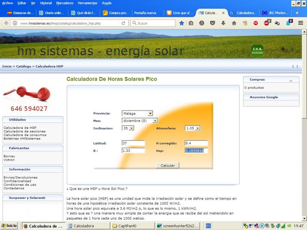

Hay una formula.
Solo tienes que aplicarla, segun la region, inclinacion, y mes.
Calculadora de HSP de HMSistemas para un dise?o propio de su instalaci?n..
Tus 3 placas producen 15A x 3,3 horas de sol de media en diciembre y 15A x 2,5 horas en enero.
Es obvio que si de repente, consumes solo 3A, y ademas , solo de noche, eso lo cambia todo.

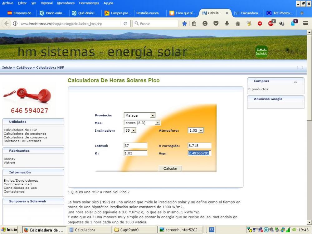

3.- Las placas NO estaran metiendo una media de 6A ya que la intensidad maxima que daran tus placas segun 'briko' sera de 5A, y aunque el sol empiece a tener algo de fuerza a las 9 horas y ya la pierda a las 17 horas no estara metiendo esos 5A de cada placa durante ese tiempo, por eso se usa el valor HSP (Horas Solares Pico), multiplicando este valor, que lo da por la intensidad maxima que puede dar el panel nos da los Amperos hora que se estaran recogiendo en ese periodo, desde las 9 a las 17horas, en tu caso y si la inclinacion de los paneles es de de 35º, seria una HSP de 3.10 en Diciembre y 2.49 en Enero como bien te apunta 'briko' y te indica donde obtenerlo.
con un HSP de 3.1 en Diciembre supone que las tres placas darian 3 x 5A x 3.1h = 46Ah al dia. y en Enero 3 x 5A x 2.49h = 37.35Ah
como tu consumes 3A cada hora que tienes enchufadas las camaras y si todos los dias pudiras cosechar esos valores en Diciembre tendrias para ~15 horas (46 / 3 = 15.33) y en enero para unas 12 horas y media por eso te puntan que para cubrir las 24 horas en estos meses necesitas mas placas.
si pretendes apagar las camaras ciertas horas del dia para asi reservar bateria para la noche tienes que tener en cuenta que aunque esten las camaras apagadas durante esas horas el inversor y la conexion por la que vas a mandar las ordenes de encendido/apagado tambien consumen, no seran 3A pero si una cantidad a tener en cuenta a la hora de nacer los numeros.
HSP para Malaga Diciembre con inclinacion de panels de 35º
Archivo adjunto 23561
HSP para Malaga Enero con inclinacion de panels de 35º
Archivo adjunto 23562
