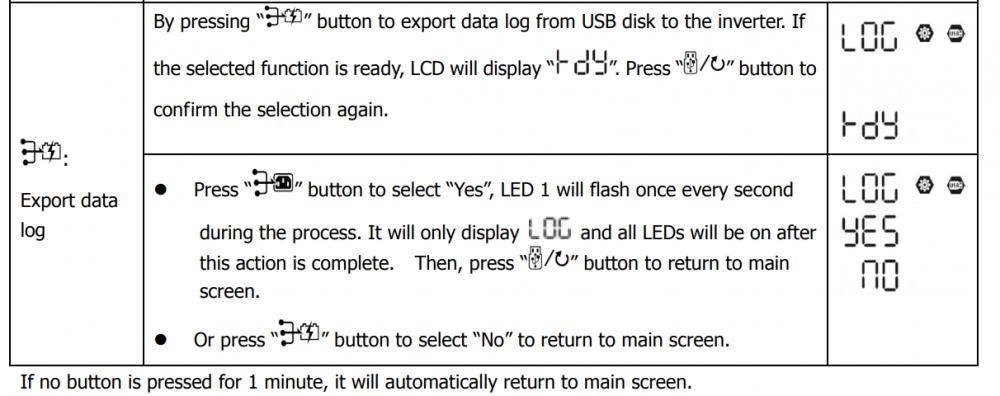

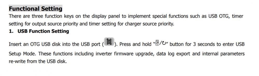

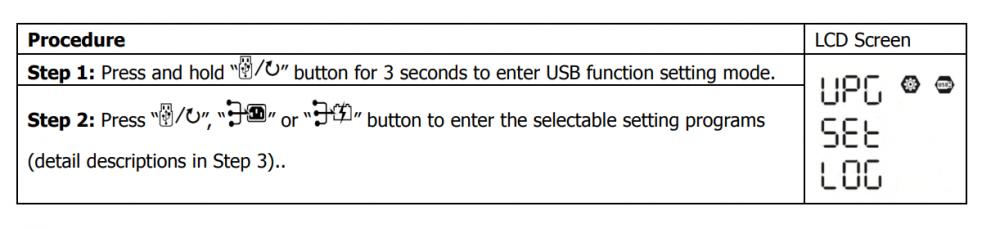

Sabes sacar logs por OTG ?? Asi sabremos que ha pasado....
Necesitas una tarjeta de memoria para sacar los logs. Postea el txt por aqui y veremos que se ve.

No se sacar logs por OTG. Es como si me hablas en chino, pero puedo intentarlo si se que tengo que hacer. Supongo que se conecta al puerto micro USB de la pantalla una tarjeta de memoria, por medio de los adaptadores correspondientes y en ella se volca todo el registro de avisos errores y funcionamiento del inversor. Es algo asi?

Hace falta sacar los logs por OTG.
Archivo adjunto 23529
Archivo adjunto 23530
Archivo adjunto 23531

voy a intentar sacar los logs en un pen drive y os cuento. Valdrá cualquier pincho con entrada micro usb o habra que conectar una tarjeta con formato especial?
