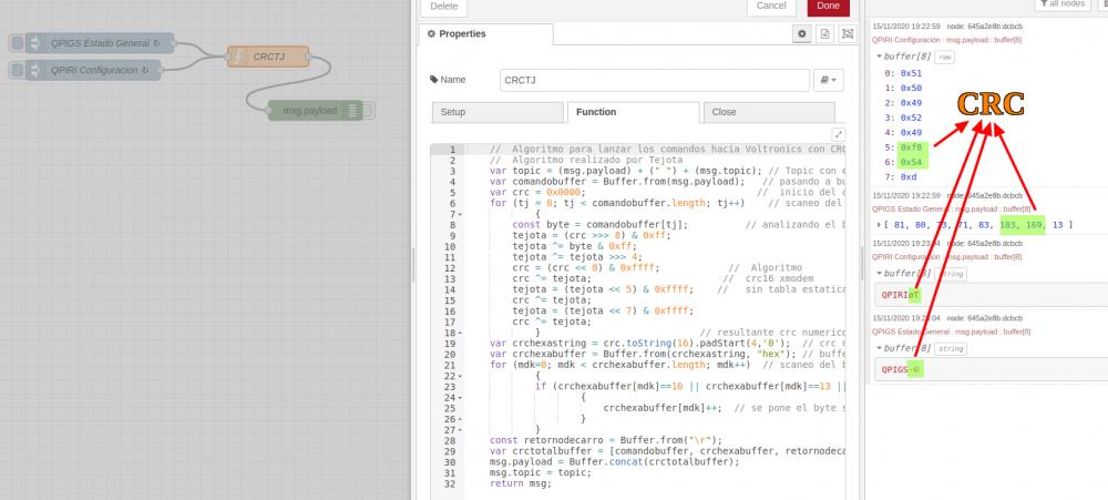

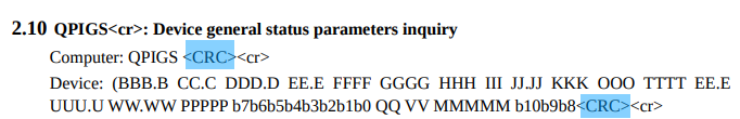

Voy a ser algo mas explicito que veo que te has quedado un poco K.O.
Segun el modelo de hibrido tipo Voltronic funcionan varios protocolos, ahi has puesto algunos pero no son todos.
El protocolo InfiniSolar no llevan CRC, y supongo que tu has hecho esas pruebas con un Voltronic de ese protocolo.
Sin embargo el protocolo 30 si lleva CRC y es el que he puesto yo ahi en la foto.
El CRC son bytes de comprobacion segun un algoritmo modificado del CRCXMODEM y se envian junto al comando hacia el hibrido.... el hibrido verifica que ese CRC es correcto y acepta el comando.
Eso implica añadir un nodo mas al flujo despues del comando que incorpore esos bytes CRC y los lance al puerto serie.
Algo como esto:
Archivo adjunto 23527
Ahi se ve como los comandos de inyeccion atacan al nodo CRCTJ y este procesa el comando, saca los CRCs, los une al comando y acaba en un retorno de carro como indica el protocolo P30. De ahi ya el flujo ira hacia el puerto serie para que el hibrido responda a ese comando con la respuesta que marca el protocolo P30.
Esa respuesta despues la trataremos como indicas en tu pdf pero yo las respuestas las trato de otra manera ya que no uso un solo comando para interrogar al hibrido, uso varios simultaneamente y necesitas separar las multiples respuestas que da el hibrido porque son respuestas diferentes entre si.
Para eso hay que introducir desde el principio propiedades en el msg que diferencien las respuestas. Si no seria un caos.

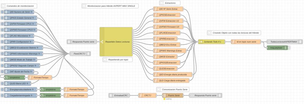

Por ejemplo, este es un flujo para la monitorizacion de un AXPERT MAX con protocolo P30.
Archivo adjunto 23528
Dejo aqui la exportacion del flujo por si alguno le interesa:
Código HTML:
[{"id":"9bc9a9f6.d07ec8","type":"tab","label":"Axpert MAX","disabled":false,"info":""},{"id":"509893d1.98ab3c","type":"function","z":"9bc9a9f6.d07ec8","name":"CRCTJ","func":" // Algoritmo para lanzar los comandos hacia Voltronics con CRC propietario\n // Algoritmo realizado por Tejota \n var topic = (msg.payload) + (\" \") + (msg.topic); // Topic con el comando string y posible descripcion\n var comandobuffer = Buffer.from(msg.payload); // pasando a buffer el string del comando \n var crc = 0x0000; // inicio del crc\n for (tj = 0; tj < comandobuffer.length; tj++) // scaneo del buffer\n {\n const byte = comandobuffer[tj]; // analizando el byte para aplicarle el crc16xmodem\n tejota = (crc >>> 8) & 0xff;\n tejota ^= byte & 0xff;\n tejota ^= tejota >>> 4;\n crc = (crc << 8) & 0xffff; // Algoritmo\n crc ^= tejota; // crc16 xmodem \n tejota = (tejota << 5) & 0xffff; // sin tabla estatica\n crc ^= tejota;\n tejota = (tejota << 7) & 0xffff;\n crc ^= tejota;\n } // resultante crc numerico \n var crchexastring = crc.toString(16).padStart(4,'0'); // crc numerico a string hexa añadiendo ceros a izquierda si es preciso\n var crchexabuffer = Buffer.from(crchexastring, \"hex\"); // buffer del crchexa\n for (mdk=0; mdk < crchexabuffer.length; mdk++) // scaneo del buffer\n {\n if (crchexabuffer[mdk]==10 || crchexabuffer[mdk]==13 || crchexabuffer[mdk]==40) // Exceptuando estos bytes mdk \n {\n crchexabuffer[mdk]++; // se pone el byte siguiente si es alguno de las excepciones mdk\n }\n } \n const retornodecarro = Buffer.from(\"\\r\");\n var crctotalbuffer = [comandobuffer, crchexabuffer, retornodecarro]; // construyendo el buffer final hacia el hibrido\n msg.payload = Buffer.concat(crctotalbuffer);\n msg.topic = topic;\n return msg;","outputs":1,"noerr":0,"initialize":"","finalize":"","x":1020,"y":640,"wires":[["650be6f8.439998"]]},{"id":"645a2e8b.dcbcb","type":"debug","z":"9bc9a9f6.d07ec8","name":"","active":false,"tosidebar":true,"console":false,"tostatus":false,"complete":"false","statusVal":"","statusType":"auto","x":1890,"y":320,"wires":[]},{"id":"650be6f8.439998","type":"serial request","z":"9bc9a9f6.d07ec8","name":"Puerto Serie","serial":"f455d2af.938f","x":1190,"y":640,"wires":[["22222d68.bf0a42"]]},{"id":"22222d68.bf0a42","type":"link out","z":"9bc9a9f6.d07ec8","name":"Respuesta Puerto serie","links":["4faa967b.783d88"],"x":1410,"y":640,"wires":[],"l":true},{"id":"ff4e665c.3a6d68","type":"comment","z":"9bc9a9f6.d07ec8","name":"Comunicacion Puerto Serie","info":"","x":1190,"y":600,"wires":[]},{"id":"ab516497.6a2e48","type":"switch","z":"9bc9a9f6.d07ec8","name":"Repartidor Datos Lecturas","property":"topic","propertyType":"msg","rules":[{"t":"eq","v":"QID Numero de Serie","vt":"str"},{"t":"eq","v":"QPIGS Estado General","vt":"str"},{"t":"eq","v":"QVFW Version CPU1","vt":"str"},{"t":"eq","v":"QVFW3 Firmware CPU3","vt":"str"},{"t":"eq","v":"QFLAG Miscelanea","vt":"str"},{"t":"eq","v":"QPIRI Configuracion","vt":"str"},{"t":"eq","v":"QBEQI Ecualizacion Bateria","vt":"str"},{"t":"eq","v":"QPIWS Informacion Warnings","vt":"str"},{"t":"eq","v":"QMOD Modo de Trabajo","vt":"str"},{"t":"eq","v":"QPIGS2 Campo2","vt":"str"},{"t":"eq","v":"QLED Barra LED","vt":"str"},{"t":"cont","v":"energiaproducidadiaria","vt":"str"},{"t":"cont","v":"cargadiariaentregada","vt":"str"}],"checkall":"true","repair":false,"outputs":13,"x":810,"y":280,"wires":[["9c689710.cb0018"],["e4137dce.db47"],["4423063a.c56eb8"],["198b4fc2.1fca4"],["8d3d9618.158258"],["bd349fa8.774d1"],["dd066a1.e232a98"],["af0311cf.2cd99"],["3a0b2dac.6bc8a2"],["fcd12eb.29738d"],["3b4d261d.daba4a"],["c2c747ec.cc0b58"],["f5269e19.63df9"]]},{"id":"63fac829.9a70a8","type":"comment","z":"9bc9a9f6.d07ec8","name":"Repartiendo por topic","info":"","x":820,"y":400,"wires":[]},{"id":"8d3d9618.158258","type":"function","z":"9bc9a9f6.d07ec8","name":"QFLAGExtraccion","func":"var output = msg.payload.substr(1, 11);\nvar E = output.indexOf(\"E\")+1;\nvar D = output.indexOf(\"D\");\nvar enables = output.substr(E, (D-E));\nvar disables = output.substr(D+1);\nswitch (enables.includes(\"a\")){\n case true:\n buzzer = 1;\n break;\n case false: \n buzzer = 0;\n} \nswitch (enables.includes(\"b\")){\n case true:\n bypassoverload = 1;\n break;\n case false:\n bypassoverload = 0;\n break;\n} \nswitch (enables.includes(\"k\")){\n case true:\n guardapantallalcd = 1;\n break;\n case false: \n guardapantallalcd = 0;\n} \nswitch (enables.includes(\"j\")){\n case true:\n powersaving = 1;\n break;\n case false:\n powersaving = 0;\n break;\n} \nswitch (enables.includes(\"u\")){\n case true:\n overloadrestart = 1;\n break;\n case false: \n overloadrestart = 0;\n} \nswitch (enables.includes(\"v\")){\n case true:\n overtemperaturerestart = 1;\n break;\n case false:\n overtemperaturerestart = 0;\n break;\n}\nswitch (enables.includes(\"x\")){\n case true:\n luzlcd = 1;\n break;\n case false:\n luzlcd = 0;\n break;\n} \nswitch (enables.includes(\"y\")){\n case true:\n pitidosifuenteprimariafalla = 1;\n break;\n case false:\n pitidosifuenteprimariafalla = 0;\n break;\n} \nswitch (enables.includes(\"z\")){\n case true:\n grabarerrores = 1;\n break;\n case false:\n grabarerrores = 0;\n break;\n} \nreturn [\n {\n payload: {\n buzzer: buzzer,\n bypassoverload: bypassoverload,\n guardapantallalcd: guardapantallalcd,\n powersaving: powersaving,\n overloadrestart: overloadrestart,\n overtemperaturerestart: overtemperaturerestart,\n luzlcd: luzlcd,\n pitidosifuenteprimariafalla: pitidosifuenteprimariafalla,\n grabarerrores: grabarerrores,\n }\n }\n]\n","outputs":1,"noerr":0,"x":1150,"y":220,"wires":[["40daa278.7eaa8c"]]},{"id":"e4137dce.db47","type":"function","z":"9bc9a9f6.d07ec8","name":"QPIGSExtraccion","func":"var output = msg.payload.split(\" \");\nlet voltajered = parseFloat(output[0].slice(1, 5));\nlet frecuenciared = parseFloat(output[1]);\nlet voltajesalida = parseFloat(output[2]);\nlet frecuenciasalida = parseFloat(output[3]);\nlet potenciaparentesalida = parseInt(output[4]);\nlet potenciaactivasalida = parseInt(output[5]);\nlet porcentajecargasalida = parseInt(output[6]);\nlet voltajebusalta = parseInt(output[7]);\nlet voltajebateria = parseFloat(output[8]);\nlet amperioscargabat = parseInt(output[9]);\nlet capacidadbateria = parseInt(output[10]);\nlet temperaturainversor = parseInt(output[11]);\nlet amperiosenplaca = parseInt(output[12]);\nlet voltajeenplaca = parseInt(output[13]);\nlet voltajescc = parseFloat(output[14]);\nlet amperiosdescargabat = parseInt(output[15]);\nlet prioridadSBU = parseInt(output[16].slice(0,1));\nlet estadoconf = parseInt(output[16].slice(1,2));\nlet estadoscc = parseInt(output[16].slice(2,3));\nlet cargasconectadas = parseInt(output[16].slice(3,4));\nlet voltajeconstantemientrascarga = parseInt(output[16].slice(4,5));\nlet estadodecargageneral = parseInt(output[16].slice(5,6));\nlet estadodecargasolar = parseInt(output[16].slice(6,7));\nlet estadodecargared = parseInt(output[16].slice(7,9));\nlet potenciaenplaca = parseInt(output[19]);\nlet estadodelmppt = parseInt(output[20].slice(0,1));\nlet estadodelswitch = parseInt(output[20].slice(1,2));\nreturn [\n {\n payload: {\n voltajered: voltajered,\n frecuenciared: frecuenciared,\n voltajesalida: voltajesalida,\n frecuenciasalida: frecuenciasalida,\n potenciaparentesalida: potenciaparentesalida,\n potenciaactivasalida: potenciaactivasalida,\n porcentajecargasalida: porcentajecargasalida,\n voltajebateria: voltajebateria,\n amperiosdescargabat: amperiosdescargabat,\n amperioscargabat: amperioscargabat,\n temperaturainversor: temperaturainversor,\n potenciaenplaca: potenciaenplaca,\n voltajeenplaca: voltajeenplaca,\n estadodelmppt: estadodelmppt,\n cargasconectadas: cargasconectadas,\n voltajebusalta: voltajebusalta,\n capacidadbateria: capacidadbateria,\n amperiosenplaca: amperiosenplaca, \n voltajescc: voltajescc,\n prioridadSBU: prioridadSBU,\n estadoconf: estadoconf,\n estadoscc: estadoscc,\n voltajeconstantemientrascarga: voltajeconstantemientrascarga,\n estadodecargageneral: estadodecargageneral,\n estadodecargasolar: estadodecargasolar,\n estadodecargared: estadodecargared,\n estadodelswitch: estadodelswitch\n }\n }\n];","outputs":1,"noerr":0,"initialize":"","finalize":"","x":1150,"y":100,"wires":[["40daa278.7eaa8c"]]},{"id":"bd349fa8.774d1","type":"function","z":"9bc9a9f6.d07ec8","name":"QPIRIExtraccion","func":"var output = msg.payload.split(\" \");\nlet voltajeredconf = parseFloat((output[0].slice(1, 5)));\nlet amperiosredmaxconf = parseFloat(output[1]);\nlet voltajesalidaconf = parseFloat(output[2]);\nlet frecuenciasalidaconf = parseFloat(output[3]);\nlet amperiossalidaconf = parseFloat(output[4]);\nlet potenciaaparentesalidaconf = parseFloat(output[5]);\nlet potenciaactivasalidaconf = parseFloat(output[6]);\nlet voltajebateriaconf = parseInt(output[7]);\nlet voltajelimitedescargabatconf = parseFloat(output[8]);\nlet voltajelimiterecargabatconf = parseFloat(output[22]);\nlet voltajeminimoparacorteconf = parseFloat(output[9]);\nlet voltajeabsorcionconf = parseFloat(output[10]);\nlet voltajeflotacionconf = parseFloat(output[11]);\nlet tipodebateriaconf = parseInt(output[12]);\nlet amperiosmaxcargadorbatconf = parseInt(output[13]);\nlet amperiosmaxtotalesabatconf = parseInt(output[14]);\nlet rangovoltajedentradaconf = parseInt(output[15]);\nlet prioridadfuentesalidaconf = parseInt(output[16]);\nlet prioridadcargadorbatconf = parseInt(output[17]);\nlet maximonumeroparalelosconf = parseInt(output[18]);\nlet tipodemaquina = parseInt(output[19]);\nlet tipodehibridoconf = parseInt(output[20]);\nlet tipodesalidaparaleloconf = parseInt(output[21]);\nlet potenciasolarparaleloconf = parseInt(output[23]);\nlet potenciasolarbalanceconf = parseInt(output[24]);\nglobal.set('voltajeabsorcionconfmax0' , voltajeabsorcionconf);\nglobal.set('voltajeflotacionconfmax0' , voltajeflotacionconf);\nreturn [\n {\n payload: {\n voltajeredconf: voltajeredconf,\n amperiosredmaxconf: amperiosredmaxconf,\n voltajesalidaconf: voltajesalidaconf,\n frecuenciasalidaconf: frecuenciasalidaconf,\n amperiossalidaconf: amperiossalidaconf,\n potenciaaparentesalidaconf: potenciaaparentesalidaconf,\n potenciaactivasalidaconf: potenciaactivasalidaconf,\n voltajebateriaconf: voltajebateriaconf,\n voltajelimiterecargabatconf: voltajelimiterecargabatconf,\n voltajelimitedescargabatconf: voltajelimitedescargabatconf,\n voltajeminimoparacorteconf: voltajeminimoparacorteconf,\n voltajeabsorcionconf: voltajeabsorcionconf,\n voltajeflotacionconf: voltajeflotacionconf,\n tipodebateriaconf: tipodebateriaconf,\n amperiosmaxcargadorbatconf: amperiosmaxcargadorbatconf,\n amperiosmaxtotalesabatconf: amperiosmaxtotalesabatconf,\n rangovoltajedentradaconf: rangovoltajedentradaconf,\n prioridadfuentesalidaconf: prioridadfuentesalidaconf,\n prioridadcargadorbatconf: prioridadcargadorbatconf,\n maximonumeroparalelosconf: maximonumeroparalelosconf,\n tipodemaquina: tipodemaquina,\n tipodehibridoconf: tipodehibridoconf,\n tipodesalidaparaleloconf: tipodesalidaparaleloconf,\n potenciasolarparaleloconf: potenciasolarparaleloconf,\n potenciasolarbalanceconf: potenciasolarbalanceconf\n }\n }\n]","outputs":1,"noerr":0,"initialize":"","finalize":"","x":1140,"y":260,"wires":[["40daa278.7eaa8c"]]},{"id":"4423063a.c56eb8","type":"function","z":"9bc9a9f6.d07ec8","name":"QVFW Extraccion U1","func":"var output = msg.payload;\nlet Firmware = (output.slice(10, 15));\nreturn [\n {\n payload: {\n Firmware: Firmware\n }\n }\n]","outputs":1,"noerr":0,"x":1160,"y":140,"wires":[["40daa278.7eaa8c"]]},{"id":"198b4fc2.1fca4","type":"function","z":"9bc9a9f6.d07ec8","name":"QVFW3 Firmware U3","func":"var output = msg.payload;\nlet Firmware3 = (output.slice(10, 15));\nreturn [\n {\n payload: {\n Firmware3: Firmware3\n }\n }\n]","outputs":1,"noerr":0,"initialize":"","finalize":"","x":1160,"y":180,"wires":[["40daa278.7eaa8c"]]},{"id":"dd066a1.e232a98","type":"function","z":"9bc9a9f6.d07ec8","name":"QBEQI Ecu Extrac","func":"var output = msg.payload.split(\" \");\nlet activacionecualizacion = parseInt(output[0].slice(1, 2));\nlet tiempoecualizacion = parseInt(output[1]);\nlet diasentreecualizaciones = parseInt(output[2]);\nlet maxamperiosparaecualizar = parseInt(output[3]);\nlet diasquefaltanparaecualizar = parseInt(output[4]);\nlet voltajedeecualizacion = parseFloat(output[5]);\nlet tiempodeabsorcion = parseInt(output[6]);\nlet timeoutecualizacion = parseInt(output[7]);\nreturn [\n {\n payload: {\n activacionecualizacion: activacionecualizacion,\n tiempoecualizacion: tiempoecualizacion,\n diasentreecualizaciones: diasentreecualizaciones,\n maxamperiosparaecualizar: maxamperiosparaecualizar,\n diasquefaltanparaecualizar: diasquefaltanparaecualizar,\n voltajedeecualizacion: voltajedeecualizacion,\n tiempodeabsorcion: tiempodeabsorcion,\n timeoutecualizacion: timeoutecualizacion\n }\n }\n]","outputs":1,"noerr":0,"initialize":"","finalize":"","x":1150,"y":300,"wires":[["40daa278.7eaa8c"]]},{"id":"9c689710.cb0018","type":"function","z":"9bc9a9f6.d07ec8","name":"QID Nº Serie Extrac","func":"var numerodeserie = msg.payload.slice(1, 15);\nflow.set('numerodeserie', numerodeserie);\nreturn [\n {\n payload: {\n numerodeserie: numerodeserie\n }\n }\n];\n// Numero de Serie va a flow o incluso podria ir a global para identificar en paralelos ","outputs":1,"noerr":0,"initialize":"","finalize":"","x":1160,"y":60,"wires":[["40daa278.7eaa8c"]]},{"id":"d4064c8b.a9e53","type":"comment","z":"9bc9a9f6.d07ec8","name":"Extractores","info":"","x":1170,"y":20,"wires":[]},{"id":"af0311cf.2cd99","type":"function","z":"9bc9a9f6.d07ec8","name":"QPIWS Warnings Extrac","func":"var output = msg.payload;\nlet reservado = parseInt(output.slice(1, 2));\nlet falloinversor = parseInt(output.slice(2, 3));\nlet fallo08voltajebusalto = parseInt(output.slice(3, 4));\nlet fallo52voltajebusbajo = parseInt(output.slice(4, 5));\nlet fallo09softwarebus = parseInt(output.slice(5, 6));\nlet peligronoacinput = parseFloat(output.slice(6, 7));\nlet peligrocortopv = parseInt(output.slice(7, 8));\nlet fallo58voltajeinversorbajo = parseInt(output.slice(8, 9));\nlet fallo06voltajeinversoralto = parseInt(output.slice(9, 10));\nlet peligro02sobretemperatura = parseInt(output.slice(10, 11));\nlet peligro01ventilador = parseInt(output.slice(11, 12));\nlet peligro03altovoltajebateria = parseInt(output.slice(12, 13));\nlet peligro04bajovoltajebateria = parseInt(output.slice(13, 14));\nlet peligro07sobrecargar = parseInt(output.slice(14, 15));\nlet peligrobateriashutdown = parseInt(output.slice(15, 16));\nlet peligro10bateriaderating = parseInt(output.slice(16, 17));\nlet peligroeeprom = parseInt(output.slice(17, 18));\nlet fallo51sobrecorriente = parseInt(output.slice(18, 19));\nlet fallosoftwareinversor = parseInt(output.slice(19, 20));\nlet falloautotest = parseInt(output.slice(20, 21));\nlet fallo55continuaenac = parseInt(output.slice(21, 22));\nlet fallo56bateriaabierta = parseInt(output.slice(22, 23));\nlet fallo57sensorcorriente = parseInt(output.slice(23, 24));\nlet fallocortobateria = parseInt(output.slice(24, 25));\nlet peligrolimitepotencia = parseInt(output.slice(25, 26));\nlet peligro13altovoltajeplaca = parseInt(output.slice(26, 27));\nlet fallompptsobrecarga = parseInt(output.slice(27, 28));\nlet peligro14mpptsobrecarga = parseInt(output.slice(28, 29));\nlet peligro12bateriabajaparamppt = parseInt(output.slice(29, 30));\nreturn [\n {\n payload: {\n falloinversor: falloinversor,\n fallo08voltajebusalto: fallo08voltajebusalto,\n fallo52voltajebusbajo: fallo52voltajebusbajo,\n fallo09softwarebus: fallo09softwarebus,\n peligronoacinput: peligronoacinput,\n peligrocortopv: peligrocortopv,\n fallo06voltajeinversoralto: fallo06voltajeinversoralto,\n peligro02sobretemperatura: peligro02sobretemperatura,\n peligro01ventilador: peligro01ventilador,\n peligro03altovoltajebateria: peligro03altovoltajebateria,\n peligro04bajovoltajebateria: peligro04bajovoltajebateria,\n peligro07sobrecargar: peligro07sobrecargar,\n peligrobateriashutdown: peligrobateriashutdown,\n peligro10bateriaderating: peligro10bateriaderating,\n peligroeeprom: peligroeeprom,\n fallo51sobrecorriente: fallo51sobrecorriente,\n fallosoftwareinversor: fallosoftwareinversor,\n falloautotest: falloautotest,\n fallo55continuaenac: fallo55continuaenac,\n fallo56bateriaabierta: fallo56bateriaabierta,\n fallo57sensorcorriente: fallo57sensorcorriente,\n fallocortobateria: fallocortobateria,\n peligro13altovoltajeplaca: peligro13altovoltajeplaca,\n fallompptsobrecarga: fallompptsobrecarga,\n peligro14mpptsobrecarga: peligro14mpptsobrecarga,\n peligro12bateriabajaparamppt: peligro12bateriabajaparamppt\n }\n }\n]","outputs":1,"noerr":0,"initialize":"","finalize":"","x":1170,"y":340,"wires":[["40daa278.7eaa8c"]]},{"id":"40daa278.7eaa8c","type":"join","z":"9bc9a9f6.d07ec8","name":"Juntando Todo 4 s","mode":"custom","build":"merged","property":"payload","propertyType":"msg","key":"topic","joiner":"\\n","joinerType":"str","accumulate":false,"timeout":"4","count":"","reduceRight":false,"reduceExp":"","reduceInit":"","reduceInitType":"","reduceFixup":"","x":1450,"y":280,"wires":[["d4e52660.0f5988"]]},{"id":"3a0b2dac.6bc8a2","type":"function","z":"9bc9a9f6.d07ec8","name":"QMOD Extractor","func":"var output = msg.payload;\nlet mdts = output.slice(1, 2);\nlet mododetrabajo;\nif (mdts === \"P\") {\n mododetrabajo = 0;\n} else if (mdts === \"S\") {\n mododetrabajo = 1;\n} else if (mdts === \"L\") {\n mododetrabajo = 2;\n} else if (mdts === \"B\") {\n mododetrabajo = 3;\n} else if (mdts === \"F\") {\n mododetrabajo = 4;\n} else if (mdts === \"H\") {\n mododetrabajo = 5;\n} \nreturn [{\n payload: {\n mododetrabajo: mododetrabajo\n }\n }\n ];","outputs":1,"noerr":0,"initialize":"","finalize":"","x":1140,"y":380,"wires":[["40daa278.7eaa8c"]]},{"id":"fcd12eb.29738d","type":"function","z":"9bc9a9f6.d07ec8","name":"QPIGS2Extraccion","func":"var output = msg.payload.split(\" \");\nlet amperiosenplaca2 = parseInt(output[0].slice(1, 5));\nlet voltajeenplaca2 = parseInt(output[1]);\nlet potenciaenplaca2 = parseInt(output[2]);\nreturn [\n {\n payload: {\n potenciaenplaca2: potenciaenplaca2,\n voltajeenplaca2: voltajeenplaca2,\n amperiosenplaca2: amperiosenplaca2\n }\n }\n];","outputs":1,"noerr":0,"initialize":"","finalize":"","x":1150,"y":420,"wires":[["40daa278.7eaa8c"]]},{"id":"3b4d261d.daba4a","type":"function","z":"9bc9a9f6.d07ec8","name":"QLEDExtraccion","func":"var output = msg.payload.split(\" \");\nlet led = parseInt(output[0].slice(1, 2));\nlet ledvelocidad = parseInt(output[1]);\nlet ledefectos = parseInt(output[2]);\nlet ledbrillo = parseInt(output[3]);\nlet ledcosa = parseInt(output[4]);\nlet colorred = (output[5].slice(0,9));\nlet colorsolar = (output[5].slice(9,18));\nlet colorbateria = (output[5].slice(18,27));\nreturn [\n {\n payload: {\n led: led,\n ledvelocidad: ledvelocidad,\n ledefectos: ledefectos,\n ledbrillo: ledbrillo,\n ledcosa: ledcosa,\n colorred: colorred,\n colorsolar: colorsolar,\n colorbateria: colorbateria\n }\n }\n];","outputs":1,"noerr":0,"initialize":"","finalize":"","x":1140,"y":460,"wires":[["40daa278.7eaa8c"]]},{"id":"c2c747ec.cc0b58","type":"function","z":"9bc9a9f6.d07ec8","name":"QED Energia diaria producida","func":"var energiadiaria = parseInt(msg.payload.slice(1, 9));\nreturn [\n {\n payload: {\n energiadiaria: energiadiaria\n }\n }\n];","outputs":1,"noerr":0,"initialize":"","finalize":"","x":1190,"y":500,"wires":[["40daa278.7eaa8c"]]},{"id":"f5269e19.63df9","type":"function","z":"9bc9a9f6.d07ec8","name":"QLD Carga diaria entregada","func":"var cargadiariaentregada = parseInt(msg.payload.slice(1, 9));\nreturn [\n {\n payload: {\n cargadiariaentregada: cargadiariaentregada\n }\n }\n];","outputs":1,"noerr":0,"initialize":"","finalize":"","x":1180,"y":540,"wires":[["40daa278.7eaa8c"]]},{"id":"1dd162e5.f2db9d","type":"inject","z":"9bc9a9f6.d07ec8","name":"QPIRI Configuracion","props":[{"p":"payload"},{"p":"topic","vt":"str"}],"repeat":"4","crontab":"","once":false,"onceDelay":0.1,"topic":"Configuracion","payload":"QPIRI","payloadType":"str","x":160,"y":280,"wires":[["61ce5339.3ff7ac"]]},{"id":"bb6879c0.e826a8","type":"inject","z":"9bc9a9f6.d07ec8","name":"QFLAG Miscelanea","props":[{"p":"payload"},{"p":"topic","vt":"str"}],"repeat":"4","crontab":"","once":false,"onceDelay":0.1,"topic":"Miscelanea","payload":"QFLAG","payloadType":"str","x":160,"y":240,"wires":[["61ce5339.3ff7ac"]]},{"id":"60ba838c.a6dd2c","type":"inject","z":"9bc9a9f6.d07ec8","name":"QBEQI Ecualizacion Bateria","props":[{"p":"payload"},{"p":"topic","vt":"str"}],"repeat":"4","crontab":"","once":false,"onceDelay":0.1,"topic":"Ecualizacion Bateria","payload":"QBEQI","payloadType":"str","x":190,"y":320,"wires":[["61ce5339.3ff7ac"]]},{"id":"a17ca4f5.bae9e8","type":"inject","z":"9bc9a9f6.d07ec8","name":"QPIWS Informacion Warnings","props":[{"p":"payload"},{"p":"topic","vt":"str"}],"repeat":"4","crontab":"","once":false,"onceDelay":0.1,"topic":"Informacion Warnings","payload":"QPIWS","payloadType":"str","x":190,"y":360,"wires":[["61ce5339.3ff7ac"]]},{"id":"5acbc736.c03538","type":"inject","z":"9bc9a9f6.d07ec8","name":"QPIGS Estado General","props":[{"p":"payload"},{"p":"topic","vt":"str"}],"repeat":"4","crontab":"","once":false,"onceDelay":0.1,"topic":"Estado General","payload":"QPIGS","payloadType":"str","x":170,"y":120,"wires":[["61ce5339.3ff7ac"]]},{"id":"a6e956bb.15a808","type":"inject","z":"9bc9a9f6.d07ec8","name":"QID Numero de Serie","props":[{"p":"payload"},{"p":"topic","vt":"str"}],"repeat":"4","crontab":"","once":false,"onceDelay":0.1,"topic":"Numero de Serie","payload":"QID","payloadType":"str","x":160,"y":80,"wires":[["61ce5339.3ff7ac"]]},{"id":"d882e049.679d1","type":"inject","z":"9bc9a9f6.d07ec8","name":"QVFW Firmware CPU1","props":[{"p":"payload"},{"p":"topic","vt":"str"}],"repeat":"4","crontab":"","once":false,"onceDelay":0.1,"topic":"Version CPU1","payload":"QVFW","payloadType":"str","x":170,"y":160,"wires":[["61ce5339.3ff7ac"]]},{"id":"251c2eb7.ca3252","type":"inject","z":"9bc9a9f6.d07ec8","name":"QVFW3 Firmware CPU3","props":[{"p":"payload"},{"p":"topic","vt":"str"}],"repeat":"4","crontab":"","once":false,"onceDelay":0.1,"topic":"Firmware CPU3","payload":"QVFW3","payloadType":"str","x":170,"y":200,"wires":[["61ce5339.3ff7ac"]]},{"id":"61ce5339.3ff7ac","type":"link out","z":"9bc9a9f6.d07ec8","name":"ParaCRCTJ","links":["2756c316.eadf3c"],"x":570,"y":360,"wires":[],"l":true},{"id":"497e6e1c.0ee55","type":"comment","z":"9bc9a9f6.d07ec8","name":"Comandos de monitorizacion","info":"Comandos de Monitorizacion","x":160,"y":40,"wires":[]},{"id":"39202c23.e6ea64","type":"inject","z":"9bc9a9f6.d07ec8","name":"QMOD Modo de Trabajo","props":[{"p":"payload"},{"p":"topic","vt":"str"}],"repeat":"4","crontab":"","once":false,"onceDelay":0.1,"topic":"Modo de Trabajo","payload":"QMOD","payloadType":"str","x":170,"y":400,"wires":[["61ce5339.3ff7ac"]]},{"id":"c82b0d71.22c3c","type":"inject","z":"9bc9a9f6.d07ec8","name":"QPIGS2 Segundo Campo","props":[{"p":"payload"},{"p":"topic","vt":"str"}],"repeat":"4","crontab":"","once":false,"onceDelay":0.1,"topic":"Campo2","payload":"QPIGS2","payloadType":"str","x":180,"y":440,"wires":[["61ce5339.3ff7ac"]]},{"id":"4813b372.e9c16c","type":"inject","z":"9bc9a9f6.d07ec8","name":"DAT Ajuste de Fecha","props":[{"p":"payload"},{"p":"topic","vt":"str"}],"repeat":"","crontab":"00 04 * * *","once":false,"onceDelay":0.1,"topic":"ajustedetiempo","payload":"DAT","payloadType":"str","x":160,"y":480,"wires":[["da8cd6b5.8dc498"]]},{"id":"da8cd6b5.8dc498","type":"simpletime","z":"9bc9a9f6.d07ec8","name":"","mydate":true,"myymd":true,"myyear":true,"mymonth":true,"mymonthn":true,"mydom":true,"mydoy":true,"myday":true,"myhourpm":true,"myhour":true,"mytime":true,"mytimes":true,"myminute":true,"myminutes":true,"mysecond":true,"mymillis":true,"myepoch":true,"myrawdate":true,"mypm":true,"x":130,"y":520,"wires":[["7ca8dbdc.f345e4"]]},{"id":"7ca8dbdc.f345e4","type":"function","z":"9bc9a9f6.d07ec8","name":"FormatoTiempo","func":"var comando = msg.payload;\nvar aa = msg.myyear.slice(2,4);\nvar mm = msg.mymonthn;\nvar dd = msg.mydom;\nvar hh = msg.myhour;\nvar ff = msg.myminute;\nvar ss = msg.mysecond;\nmsg.payload = comando + aa + mm + dd + hh + ff + ss;\nreturn msg;","outputs":1,"noerr":0,"initialize":"","finalize":"","x":300,"y":520,"wires":[["61ce5339.3ff7ac"]]},{"id":"445143c5.a5e9fc","type":"inject","z":"9bc9a9f6.d07ec8","name":"QLED Barra LED","props":[{"p":"payload"},{"p":"topic","vt":"str"}],"repeat":"4","crontab":"","once":false,"onceDelay":0.1,"topic":"Barra LED","payload":"QLED","payloadType":"str","x":150,"y":560,"wires":[["61ce5339.3ff7ac"]]},{"id":"aa4c4d04.97883","type":"inject","z":"9bc9a9f6.d07ec8","name":"Energiaproducidadiaria","props":[{"p":"payload"},{"p":"topic","vt":"str"}],"repeat":"60","crontab":"","once":false,"onceDelay":0.1,"topic":"energiaproducidadiaria","payload":"QED","payloadType":"str","x":170,"y":600,"wires":[["aafe8fbb.da251"]]},{"id":"aafe8fbb.da251","type":"simpletime","z":"9bc9a9f6.d07ec8","name":"","mydate":true,"myymd":true,"myyear":true,"mymonth":true,"mymonthn":true,"mydom":true,"mydoy":true,"myday":true,"myhourpm":true,"myhour":true,"mytime":true,"mytimes":true,"myminute":true,"myminutes":true,"mysecond":true,"mymillis":true,"myepoch":true,"myrawdate":true,"mypm":true,"x":370,"y":600,"wires":[["2f807913.a65ce6"]]},{"id":"d4afdba8.6582e8","type":"inject","z":"9bc9a9f6.d07ec8","name":"Cargadiariaentregada","props":[{"p":"payload"},{"p":"topic","vt":"str"}],"repeat":"60","crontab":"","once":false,"onceDelay":0.1,"topic":"cargadiariaentregada","payload":"QLD","payloadType":"str","x":170,"y":640,"wires":[["dc6f9b44.a170f8"]]},{"id":"dc6f9b44.a170f8","type":"simpletime","z":"9bc9a9f6.d07ec8","name":"","mydate":true,"myymd":true,"myyear":true,"mymonth":true,"mymonthn":true,"mydom":true,"mydoy":true,"myday":true,"myhourpm":true,"myhour":true,"mytime":true,"mytimes":true,"myminute":true,"myminutes":true,"mysecond":true,"mymillis":true,"myepoch":true,"myrawdate":true,"mypm":true,"x":370,"y":640,"wires":[["985cc328.92477"]]},{"id":"2f807913.a65ce6","type":"function","z":"9bc9a9f6.d07ec8","name":"FormatoTiempo","func":"var comando = msg.payload;\nvar aa = msg.myyear;\nvar mm = msg.mymonthn;\nvar dd = msg.mydom;\nmsg.payload = comando + aa + mm + dd;\nreturn msg;","outputs":1,"noerr":0,"initialize":"","finalize":"","x":540,"y":600,"wires":[["61ce5339.3ff7ac"]]},{"id":"985cc328.92477","type":"function","z":"9bc9a9f6.d07ec8","name":"FormatoTiempo","func":"var comando = msg.payload;\nvar aa = msg.myyear;\nvar mm = msg.mymonthn;\nvar dd = msg.mydom;\nmsg.payload = comando + aa + mm + dd;\nreturn msg;","outputs":1,"noerr":0,"initialize":"","finalize":"","x":540,"y":640,"wires":[["61ce5339.3ff7ac"]]},{"id":"6919b517.d1e43c","type":"comment","z":"9bc9a9f6.d07ec8","name":"Monitorizacion para Hibrido AXPERT MAX SINGLE ","info":"","x":770,"y":40,"wires":[]},{"id":"4698e682.977198","type":"link out","z":"9bc9a9f6.d07ec8","name":"TodasLecturasAXPERTMAX","links":[],"x":1940,"y":280,"wires":[],"l":true},{"id":"bd8fa222.184f2","type":"comment","z":"9bc9a9f6.d07ec8","name":"Creando Objeto con todas las lecturas del Hibrido","info":"","x":1600,"y":220,"wires":[]},{"id":"d4e52660.0f5988","type":"function","z":"9bc9a9f6.d07ec8","name":"Id en topic num serie","func":"var topic = flow.get('numerodeserie');\nmsg.topic = topic;\nreturn msg;","outputs":1,"noerr":0,"initialize":"","finalize":"","x":1680,"y":280,"wires":[["4698e682.977198","645a2e8b.dcbcb"]]},{"id":"2756c316.eadf3c","type":"link in","z":"9bc9a9f6.d07ec8","name":"EntradaalCRC","links":["61ce5339.3ff7ac"],"x":830,"y":640,"wires":[["509893d1.98ab3c"]],"l":true},{"id":"4faa967b.783d88","type":"link in","z":"9bc9a9f6.d07ec8","name":"Respuesta Puerto serie","links":["22222d68.bf0a42"],"x":580,"y":280,"wires":[["ab516497.6a2e48"]],"l":true},{"id":"f455d2af.938f","type":"serial-port","z":"","serialport":"/dev/ttyUSB0","serialbaud":"2400","databits":"8","parity":"none","stopbits":"1","waitfor":"","dtr":"none","rts":"none","cts":"none","dsr":"none","newline":"\\r","bin":"false","out":"char","addchar":"","responsetimeout":"10000"}]
He introducio los nodos simpletime para ajustar mejor los formatos de tiempo. Si no los teneis debereis de instalarlos desde la paleta de nodos. El nodo se llama simpletime cuando lo busqueis en la paleta de instalacion.
La explicacion del flujo del Axpert MAX es la siguiente:
1.- Se lanzan cada 4 segundos los comandos de consulta en forma de nodos inyectores (izda del flujo). Todos los comandos llevan su msg.payload en ASCII y un msg.topic que los identifica. Y todos van a un nodo link-out que es la entrada del proceso CRC para lanzarlo hacia el puerto serie. Esto es importante porque en el flujo solo tenemos una sola instancia del puerto serie para todos esos comandos. No creamos tantas instancias de puerto serie (nodos) para cada comando. Asi evitamos que el puerto serie se vuelva loco: una sola instancia y todos a pasar por el CRCTJ.
2.- El puerto serie (nodo request serial) responde ordenadamente a todos los comandos que le entran. Y todas las respuestas llevan su correspondiente msg.payload y msg.topic referente a la consulta realizada por lo que con un nodo switch separaremos por topic y procesaremos cada msg.payload de cada respuesta a cada comando especifico (extractores especificos).
3.- Despues de cada extractor volveremos a juntar todo con un nodo join para crear un objeto en donde se englobaran todos los parametros del dispositivo cada 4 segundos y lo sacaremos con un nodo link-out para llevarlo donde queramos: mqtt, dashboard, tablas, mariadb, mongos, etc, etc, etc.

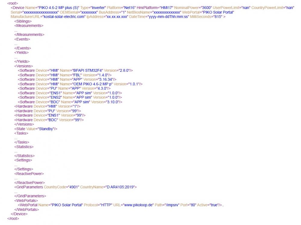

Buenos días,
Mi inversor es un Kostal Piko 3.0-2... Se podría hacer algo con él?
Según el manual del inversor, los datos se transmiten en formato XML. Ejemplo:
Archivo adjunto 25423
