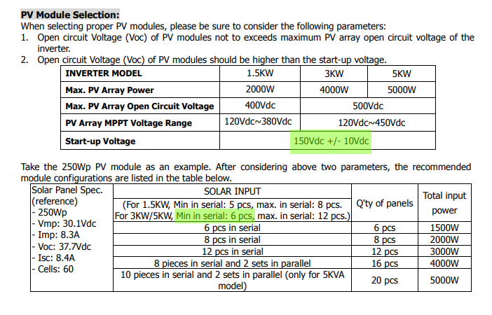

El MPPT empezara a funcionar a partir de 150V, a 120V detecta pero no producira nada o muy poco. Tampoco es plan de ir justos a 150V.... la tension optima para el mppt son entre 200 y 300V.
Yo pondria un par de placas mas como minimo.

No es que crea que va a funcionar, es que tiene que funcionar con dos placas mas.
No hay mas que leer el manual de instalacion de ese hibrido en concreto. Lo pone claro y cristalino tanto el numero minimo de placas (6) como el voltaje al que arranca el MPPT (150v)

Con 5 placas todavia ira justo....no cebara bien. Minimo 6 de esas de 280Wp por serie.
Con 8 en serie ya funcionara correctamente todo.

despues lo que te a explicado tejota pon 8 o 9 placas en serie
Re: Instalación solar que genera tensión pero no intensidad
Si, ya tengo encargadas 4 placas más. En total 8. Le hemos metido el generador y funciona la instalación de la casa. A veces suena como un contactor dentro del híbrido, pero vamos, que no tiene en intención de usar el generador. Que lo tienen por si acaso en invierno para las herramientas de corte.

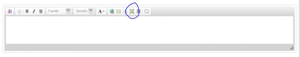

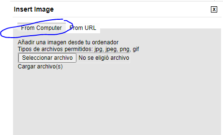

hola
es donde escribes te mando una foto Archivo adjunto 23605 Archivo adjunto 23606 y despues cargar
Es que desde el móvil no me aparece esa opcion. Miraré desde el ordenador. Gracias.
tienes que colocar al buscador en modo version de escritorio y entonces es como si lo hicieras desde el ordenado y ya te da la opcion de subir imagenes

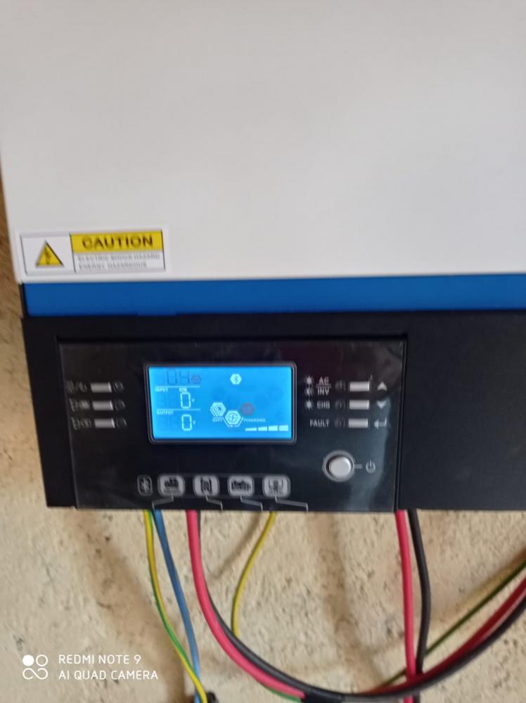

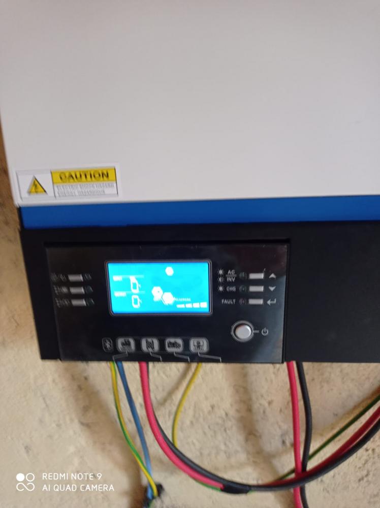

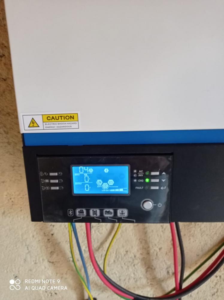

3 Archivos adjunto(s)
Hola estas son la fotos que me ha enviado el dueño. Ayer aparecía en símbolo de las placas, las baterías, y la vivienda. Hoy ya solo aparece eso que veis en las fotos. Me está volviendo loca el inversor. No se si tendría que darle alguna configuración para la carga de las baterías, porque ayer tenían poca carga pero hoy no tienen casi nada. Y la vivienda es un merendero de verano y no tiene consumo ahora mismo. A ver si podéis ayudarme porque ya no se ni que configuración poner.
Archivo adjunto 23607
Archivo adjunto 23608
Archivo adjunto 23609
Ya te dije que pusieras la configuracion en los primeros post.
Hay que saber que parametros tiene puesto el hibrido desde el 1 hasta el treintaytantos que llevara.
En el #6 te dije los parametros criticos para esa bateria. Hay que saber si estan puestos correctamente en el hibrido. Si da un error 04 es que has rebasado el parametro 29 que fija el limite de de voltaje de bateria minimo para funcionar.
Y por supuesto hay que saber que consumo tienen en esa casa porque si estan consumiendo mas de lo que dan las baterias mas el Sol pues no va a funcionar nunca.

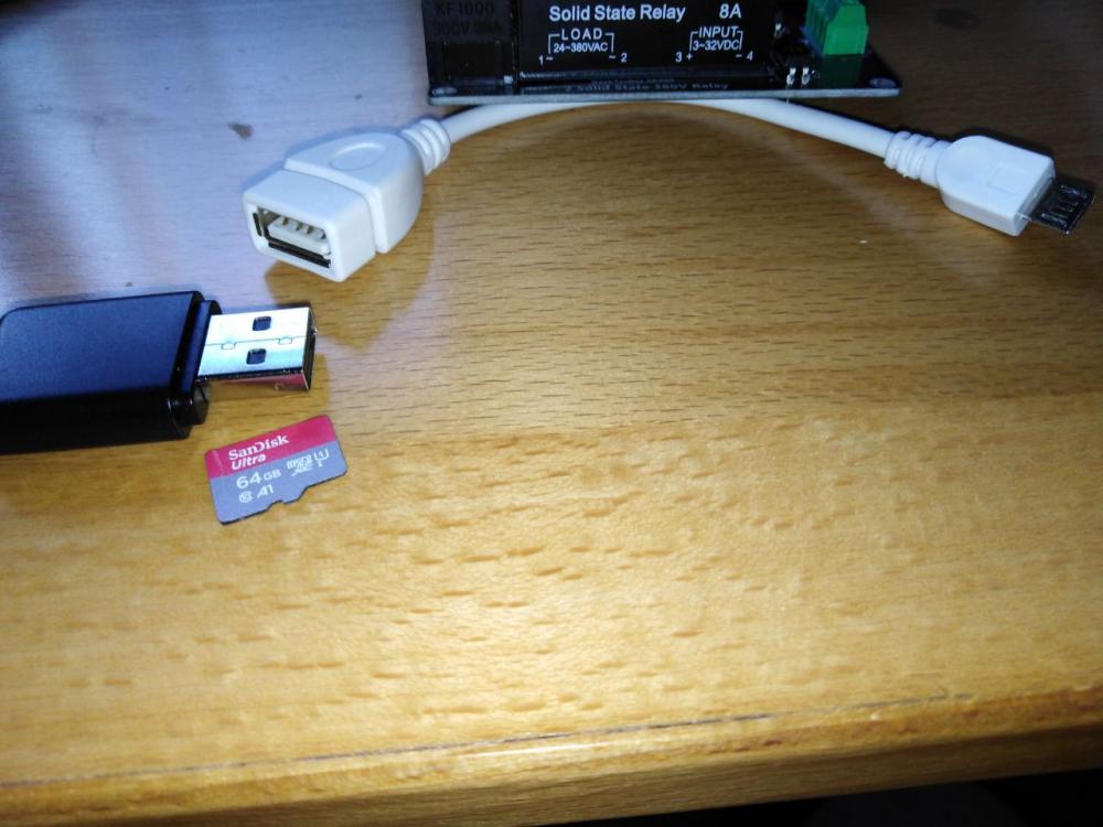

De todas formas para saber que ha ocurrido lo mejor es sacar los logs del hibrido por cable OTG. Aunque se recolectan datos cada 10 minutos cuando hay un error grave pilla datos cada pocos segundos para ver que esta pasando.
Para los logs por cable OTG necesitas de una memoria stick USB en FAT y seguir el procedimiento del manual para sacarlos. El cable blanco es un cable para OTG y lo otro una memoria usb y su sdcard.
Archivo adjunto 23611
Los log son archivos de txt con unas filas de numeros. Si entre modelos no cambian los parseos seran para todos los voltronics iguales. Ya te dire que es cada linea y que son los numeros que salen ahi.

Agenciate un pendrive de estos y saca los logs a ver que pasa ahi. Te evitaras mas viajes. En el manual viene explicado como se sacan los logs al pendrive. Despues analizamos a ver que ha ocurrido y dejamos de suponer cosas. Con los logs veremos si carga, no carga, voltajes, etc por lo menos durante los asientos que tenga configurados para guardar logs que deberian de ser los maximos para tener cuantos mas datos mejor. Cadencia de 10 min para que no haya mucha diferencia de tiempo entre una lectura y otra de normal. Creo que todo esto viene para configurar segun manual.
La parametrizacion tambien se puede meter por el OTG pero no lo he hecho nunca... prefiero el teclado e ir uno a uno para evitar sustos.
Espero que el reloj lo hayan configurado porque si no los logs habra que interpretarlos... en los logs viene la hora de reloj que haya puesta para todos los eventos que se produzcan.
