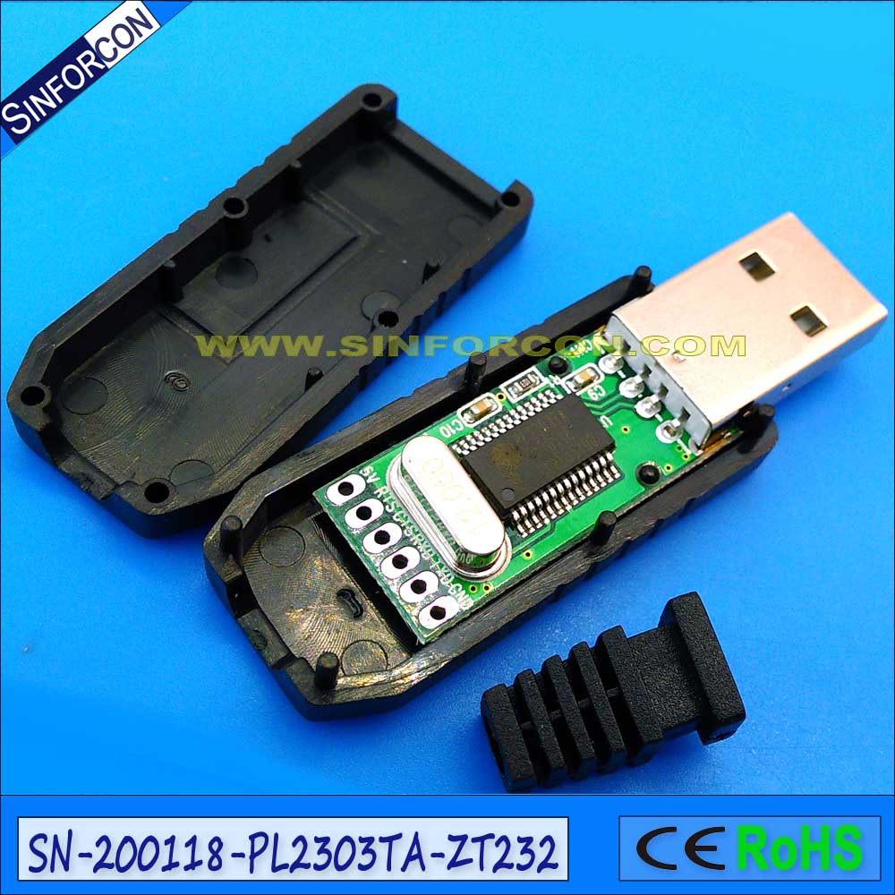

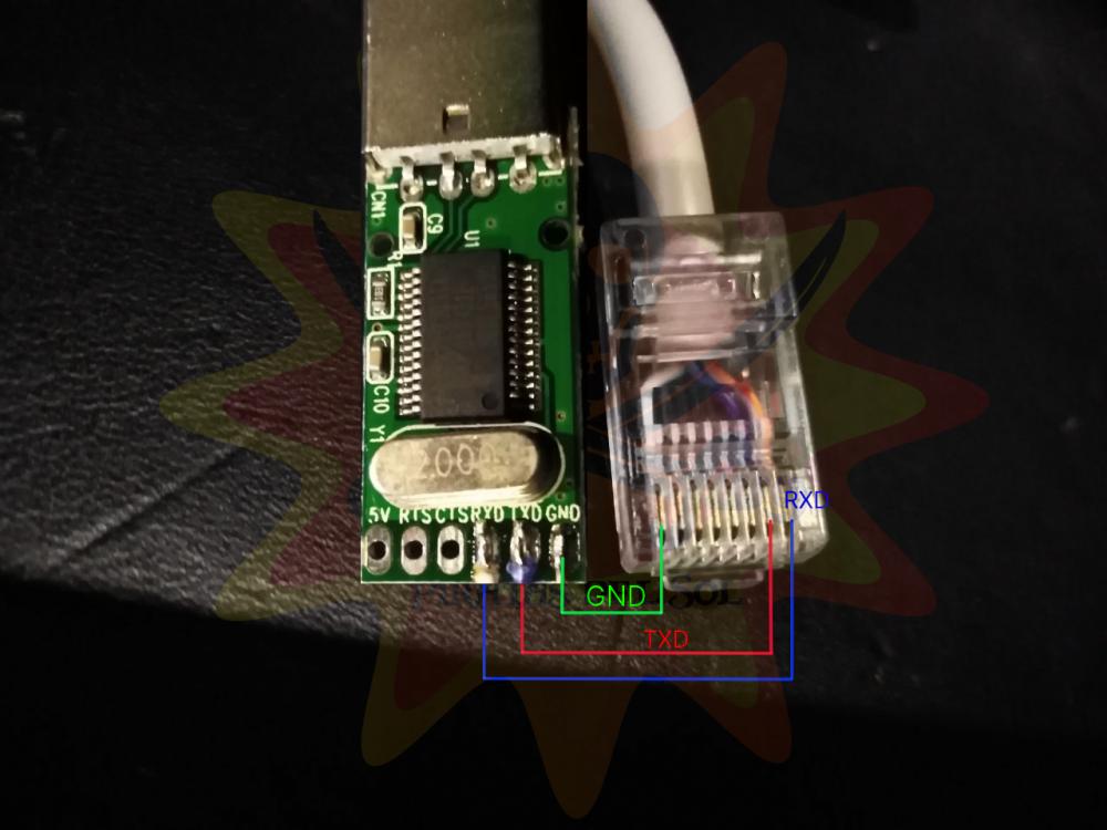

El adaptador usado es este
Archivo adjunto 23525
Y la conexion al RJ45 es esta para que no haya dudas:
Archivo adjunto 23526

Puedes poner una foto del adaptador a ver cual es.... es que parecido no sirve, tiene que ser el que tiene que ser.
Y despues en el ICC hay que seleccionar el ttyusb que haya pillado ya que no es lo mismo que el cable USB sin adaptador.

€ 0,57 | Módulo Adaptador convertidor PL2303 PL2303HX/PL2303TA USB a RS232 TTL con cubierta a prueba de polvo PL2303HX para cable de descarga arduino
https://a.aliexpress.com/_BP3irK
El de la izquierda, de capuchón azul.
Re: ICC Solar no funciona
luisrzf
Es que ese es USB a niveles TTL, necesitas un USB a niveles RS232. Por eso no te funciona. Las descripciones de los chinos son como son e invitan a dudas siempre.
Fijate el que he puesto yo como lleva salidas CTS RTS RXD TXD tipicas de una conexion serie RS232. El que has puesto tu no lleva CTS RTS porque son niveles TTL.
La entrada RJ45 del hibrido necesita niveles RS232 (+12V -12V) y los TTL son +5V -5V.
