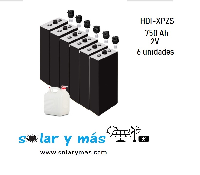

12 baterías estacionarias de 750ah a 2v un total de 24 voltios
A ver si son 750Ah C100 (Cynetic?), lo que corresponderia a 550Ah (C10).Una foto de la pegatina..

Que baterias son estas:??
Archivo adjunto 23507
Re: Presentación equipo solar
Siiiii exactamente esas:)
Pues como quieres que te lo diga sin que te lleves una gran decepcion....
El hibrido que te han puesto no vale para esas baterias.
Con el tiempo (en pocos meses) esas baterias se sulfataran y moriran debido a que ese hibrido no alcanza los voltajes necesarios para que esa bateria se cargue correctamente.
Es un hibrido 5kP24 con tension de corte en 30V... por eso no puede pasar de 29,2V ni en absorcion ni en ecualizacion. Esas baterias en tu zona en invierno necesitan 32V o mas para cargarse bien.
Eso el instalador lo deberia de saber si es un profesional del sector..... pero creo que no es el caso.
Lo siento.
La solucion no es poner un regulador externo ya que en cuanto se pase de 30V para absorber o ecualizar el hibrido se desconectara y te quedaras sin luz.
La solucion mejor es un cambio de hibrido por otro que si pueda manejar esas baterias. En tu caso el mejor posicionado seria un King de 24V tambien de Axpert o cualquier otro que maneje tensiones de mas 30V para cargar correctamente esas baterias.

Para entender esos parametros de bulk y flotacion tienes que saber la curva de carga tipica de esas baterias.
Tus baterias son del tipo PZS, o sea de las que se usan en toros y carretillas elevadoras electricas mayormente.
Esas baterias necesitan de unos voltajes superiores a sus primas las OPZS.
Las PZS son las que mejor relacion calidad/precio tienen... .pero tienen algunos inconvenientes como que necesitan de un mayor voltaje en sus curvas de carga y beben mucha agua destilada.
Una curva de carga tipica de un regulador solar para PZS es esta que aunque es a 48V es extrapolable a 24V sin problema:https://tejota.net/media/k2/images/S...aVoltronic.png
El parametro 26 es el voltaje de absorcion y el parametro 27 es el voltaje de flotacion de la grafica.
El voltaje de absorcion y de flotacion los marca el fabricante de las baterias y varian con la temperatura. A mayor temperatura menor voltaje y a menor temperatura mayor voltaje. Tus baterias se fabrican en Polonia o en algun pais del Este y el fabricante recomienda un voltaje de absorcion de 2,45V por vaso y a 25ºC. Si tienes 12 vasos son 29,4V (12x2,45) que tendrias que poner en el parametro 26 y no pasas de 29,2V. Eso con buen tiempo. A menos de 25 grados que es a como estamos ahora tranquilamente habria que subir un voltio, es decir tendrias que poner el parametro 26 a 30,4V. Y en pleno verano a 30 grados bajarlo otro voltio, o sea a 28,4V que ahi si te llega el inversor.
Mencion aparte es la ecualizacion que tu equipo soporta pero la ecualizacion se hace entre 2,55V y 2,60V por vaso y a 25 grados. Luego tendrias que ecualizar a casi 31V (parametro 34) (2.57x12)en primavera y en invierno a 32V, verano 30V mas o menos. La ecualizacion se hace cuando se desigualan mucho los vasos en densidad. Por eso se ecualiza=iguala dandoles un chute de voltaje durante un tiempo (tiempo de ecualizacion= parametro 35). El equipo lo puede hace cada ciertos dias automaticamente pero yo recomiendo hacerlo cuando las densidades cambian mucho entre vasos.
Para esas baterias tendras que agenciarte un densimetro y medir las densidades cada mes o dos meses. La densidad normal en esos vasos es sobre 1,28 kg/l cuando la bateria esta 100% cargada. Conforme se va descargando la densidad baja. Si te acercas a 1 kg/l la bateria esta completamente descargada y nunca debe ocurrir esto.
Hay que mirar la densidad una vez que la bateria se haya cargado y despues de la ecualizacion para ver si se han igualado las densidades en los vasos.
Ala, ya tienes un curso acelerado de baterias PZS metido en vena.
Un densimetro adecuado para esos vasos es algo como esto.... asi no tienes que quitar el tapon ya que el tubito ese que lleva cabe por el orificio de ventilacion del tapon.
El electrolito que se mide es acido . Precaucion con esto.... guantes y gafas para salpicaduras. Y una vez empleado hay que aclararlo con agua destilada dos o tres veces para que este operativo la proxima vez que se emplee.
