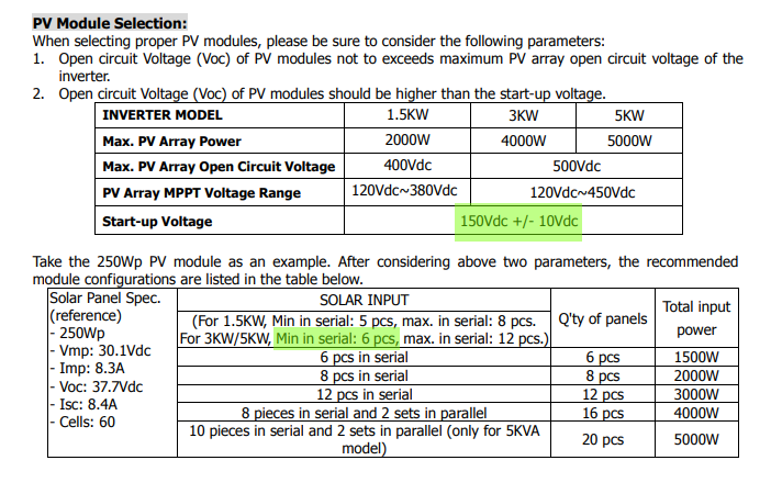

Buenas noches chicos Ayer por fin nos decidimos y compramos el inversor según las recomendaciones que nos disteis compramos este https://solarplak.es/inversor-cargad...-80a-500v.html
Pero pero como la mala suerte nos persigue como no nos da fallo decir que lo pusimos nosotros paso a paso con las instrucciones despacio y con buena letra bueno pero al tema resulta que todo bastante bien pero el símbolo de las placas nos parpadea y no entendemos porque no sabemos si es así o es que va mal porque creemos que no carga. Puede ser algo mal conectado decidir que pusimos las placas en series de 2 un saludo graciass de antemano
Re: Presentación equipo solar
Este inversor que has comprado necesita un mínimo de 120 voltios de entrada de placas tienes que conectar las 6 placas que tienes en serie y así tendrás 250 voltios de entrada y estára dentro de los límites que tiene que son entre 120 y 500 voltios

Pues las instrucciones no las habeis leido bien. O no las habeis entendido. En una de las paginas del manual te vendra esta maravillosa tabla para unas placas 250Wp pero se puede extrapolar a cualquier placa con las correciones oportunas.
Archivo adjunto 23770
Hola ,me he comprado un inversor como el de la tabla 3000w 24v con paneles de 340 w, si he entendido lo que estáis explicando de la tabla ,podre poner en serie asta que sume 3000w (siempre y cuando entre dentro de los parámetros de V y I ) a partir de esa potencia tendré que empezar a partir en serie y paralelo
¿es correcto? o lo he entendido mal
gracias
Según las especificaciones son 4000 watios tendrás que calcular para no llegar a los 500 voltios
Mejor no acercarse a los 450V, por seguridad. Las placas segun condiciones del entorno pueden variar sus especs y subir voltajes normalizados.
Donde mejor van a trabajar es en el margen de 200 a 300V.
