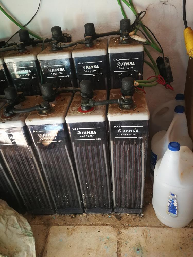

Hace 6 años que las tengo, y creo que si que se han cascado... pero diria que es por culpa de esa bomba (que es lo único que consume tanto de golpe y a veces la tengo 3h funcionando/regando).
Bueno, una vez me olvidé de rellenar con agua destilada, y el nivel havia bajado unos centímetros por debajo de la parte superior de las placas de dentro. Ahora hay 1 baso (de los 12) que no consume casi agua, ni hierbe cuando las pongo a equalizar. Ese baso seguro que está mal...
No se qué hacer... si cambiar la bomba, o las baterias, o solo ese baso (que seguro que no encuentro otro igual)...
Archivo adjunto 23477
Archivo adjunto 23478

has mirado el voltaje de ese vaso y la densidad porque si el vaso está muerto no te va a servir de nada cambiar de bomba

La densidad no sé como mirarlo sin "material" (se necesitan ácidos y una perilla no?)...
El voltaje si que lo miré un dia, estando la Salida a 23,5v:
2,00v 2,01v 1,93v 2,00v 1,95v 2,00v
2,00v 1,96v 2,00v 2,00v 1,94v 1,72v
El último vaso estaba unos 0,30v por debajo de la media: eso ya significa que está jodido?
Y hay algunos otros que tambien estaban un poquito más bajos...

Ese vaso que marca 172 ese vaso no está bien eso es lo primero que tienes que solucionar no lo de la bomba la bomba no es el problema

De acuerdo. Empiezo por arreglar las baterias.
Pero se puede arreglar un vaso?
o debo comprar otro?

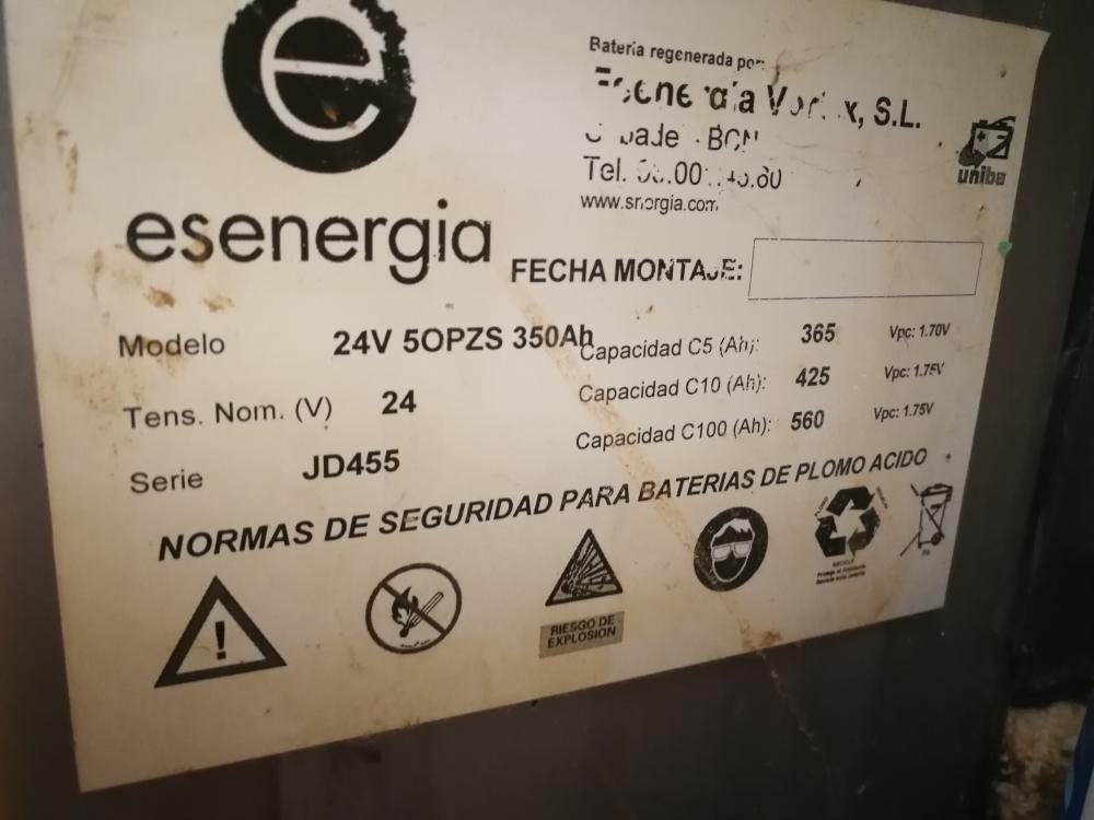

Valdría uno igual? (buscando por internet lo que pone en la etiqueta: 24v 5opzs 350ah)
O debe ser de la misma marca? "FEMSA 5 AEF 421-1" -> Porqué esa "referencia" no da ningun resultado...
Perdona mis preguntas de "principiante" ... Ya ves que voy un poco perdido.

En la etiqueta lo primero que te indica es que elemento 'regenerado' ->reciclado, al igual que lo habran sido e lresto de elementos de esa bateria, al ser elementos tipo OpZS no debes tener problema en encontrar uno equivalente y en la etiqueta te indica la capacidad en los diferentes tiempos de descarga: C10, C20 y C100 (OpZS 425Ah C10 vaso transparente para ver bien el nivel del electrolito), por tratarse de una bateria de elementos reciclados busca un sustituto tambien 'reciclado' ya que si el precio mejora sustancialmente al de un vaso nuevo no te merece la pena comprarlo nuevo, pues poco a poco te iran cayendo el resto.
Pero antes de gastarte dinero en la sustitucion de este tendrias que tener claro si el resto esta en condiciones aceptables de seguir trabajando un tiempo, para no entrar en una cadena de sustituciones posteriores de alguno de los otros elementos. Para esto tendrias que comprar un densimetro 10-20€ y medir densidad de todos los vasos tras media hora de estar la bateria en flotacion, mide a la vez tension de cada elemento.
sube los datos de estas medidas y comentaremos. seria interesante tambien conocer las caracteristicas de tu instalacion a poder ser con las referencias del fabricante marca y modelo, de los paneles, regulador e inversor y datos sobre los consumos que haces al dia.
esa bateria la regenero Esenergia Vortes SL , su telefono 93 0014560. de Montmeló, si no conoces una casa que recicle ceraca de tu localidad puede que ellos sean los que mas te puedan ayudar.

Exacto, las baterías las compré regeneradas. Ya llamé a esa empresa y me dijeron que habían cerrado (hace medio año que arrastro el problema). Entonces tendré que buscar alguna otra empresa...
