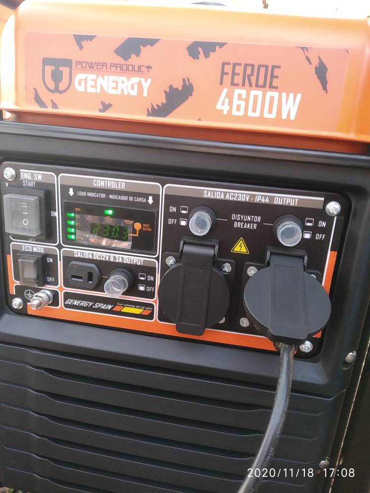

    Hoy he recibido el generador Genergy feroe. Funciona perfecto con el VM III. He preparado el arranque: conexión de negativo de la batería (incluyen la llave plana), lo he cargado de aceite y gasolina y lo he arrancado con su botón. Rápidamente he ido al inversor y hay unos segundos de incertidumbre, pero aparece enseguida el símbolo de Ac, luego el bypass a las cargas y finalmente los símbolos de cargador a batería. Un lujo. He añadido 1500 w de golpe ( un termo) y se ha acelerado normalmente y ha continuado su labor. Marcaba todo el rato 50 Hz y un voltaje máximo de 220.3 v. Muestra también apretando un botón las horas acumuladas de funcionamiento. Si me piden que le ponga un defecto solo podría decir que no es silencioso. Lo demás muy bien en esta primera prueba. Usé USB en parámetro 1 y snu en 16, bye en 23. Creo que he dejado el 11 en 60 A.
    Hay una toma de 12 v, que no sé todavía para qué sirve ( no creo que sea el arranque a dos hilos, o quizás sí..[emoji2377])Axpert vmIII y generador Honda-img_20201118_170832.jpgAxpert vmIII y generador Honda-img_20201118_170902.jpg

    Lo de los 12V lo pine bien claro: salida.
    Ahí puedes conectar cualquier cacharro que funcione a esa tensión.
    Creo (míralo en el manual) que desde ahí puedes cargar directamente una batería de coche.

    Eso es para cargar una batería de 12V
    Saca 8A pero son dinámicos, a medida que la batería se va cargando bajan los amperios.
    Supongo que también se podrá alimentar algo a 12v siempre que consuma menos de 8A
    Lo del tiempo de espera lo pone en el manual.
    Tienes un piloto que al arrancar está rojo y en la pantalla marca todo a 0.
    Cuando se pone verde ya marca tensión y entonces ya puedes meterle cargas.
    También recomiendan en el manual que lo dejes en marcha un par de minutos cuando le quitas los consumos antes de apagarlo.
    Pulsando el botón, además del voltaje y las horas de funcionamiento también puedes ver los Hz
    PD: El generador más silencioso es el que más lejos está, yo no he visto nunca ninguno que haga poco ruido. Incluso los insonorizados hacen ruido

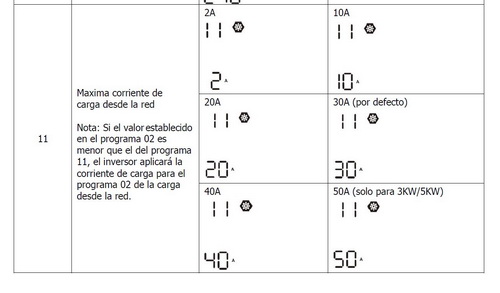

    Puedes limitar la corriente de carga del generador (menú 11) para que solo coja 50A y así no te saltará el térmico del Grupo.

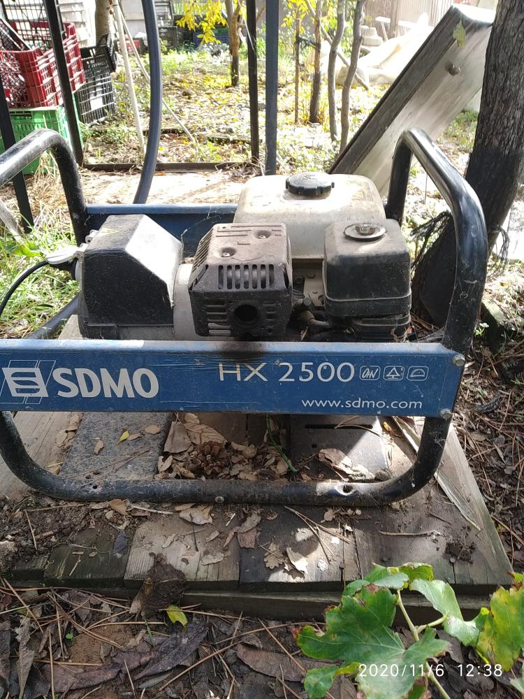

    Yo he estado ayer haciendo pruebas con mis generadores y el inversor vm3 5000w, y os puedo contar mi experiencia.
    En primer lugar deciros que tengo dos generadores
    1- powermate em2800, con AVR.(2500w)
    2- Genergy navacerrada 5500w con AVR
    El primer generador que conecté para probar fue el powermate. Conecta y desconecta todo el rato. Da igual que intentes regular las revoluciones para que la frecuencia se ajuste. PArece que cambia mucho y por tanto al no ser estable, no lo toma como una fuente aprovechable y la desconecta continuamente. Era esperable, aunque frustrante
    El segundo que probé fue el genergy, y ocurria lo mismo. Traté de regular mejor las revoluciones pero no conseguí mucho, aunque la frecuencia del genergy es más estable. Tendrá un sistema más sofisticado de rectificación AVR.
    Como no me resignaba a tener que cambiar el genergy por uno inverter, estuve probando configuraciones, sin conseguir nada, pero pensé en probar desde cero y eso hice.
    Desconecté paneles y batería y arranqué el generador, sólo entrada del generador. El inversor se encendió y conectó el bypass. Estuve conectando cargas y no me dio ningún problema. Luego conecté la batería y me llevé la sorpresa del día al comprobar que si que admitia cargar la batería con este generador. El problema viene cuando estando generador y batería funcionando bien, conectas las placas solares. Esto provoca que el inversor vuelva a desconectar y conectar el generador en bucle. Concluyendo. SI lo que necesitas es cargar las baterías porque es de noche o se te han quedado bajas por sol difuso, desconectas el string solar y la batería, arrancas inversor y después conectas batería, pero no los paneles. Así hasta que cargue la batería y después normal. Ha sido todo un alivio ver que le puedo usar de emergencia cuando la WECO se me agote.
    Lo intenté del mismo modo con el powermate y no dio resultado, por lo que su sistema avr y su menor potencia y cilindrada hacen incompatible con este inversor.
