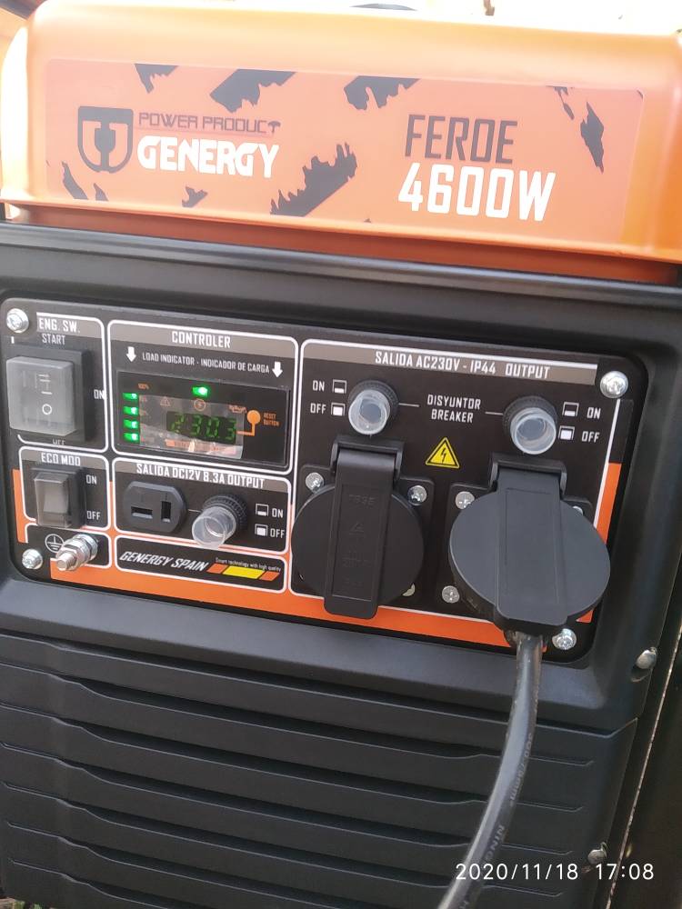

Puesto que no he sido capaz de hacer tragar al VMIII con el generador del post #1, he seguido vuestros consejos y he encargado el Genergy Feroe. Cuando lo tenga en mi poder informo...

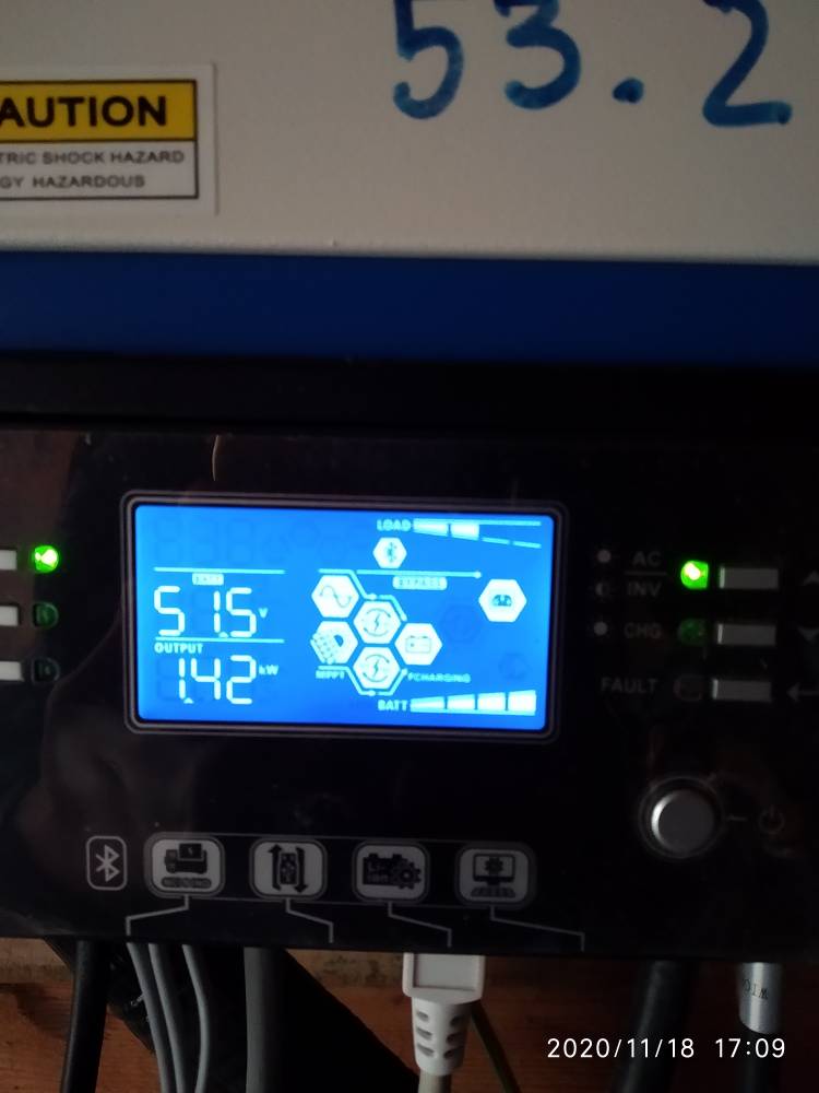

Hoy he recibido el generador Genergy feroe. Funciona perfecto con el VM III. He preparado el arranque: conexión de negativo de la batería (incluyen la llave plana), lo he cargado de aceite y gasolina y lo he arrancado con su botón. Rápidamente he ido al inversor y hay unos segundos de incertidumbre, pero aparece enseguida el símbolo de Ac, luego el bypass a las cargas y finalmente los símbolos de cargador a batería. Un lujo. He añadido 1500 w de golpe ( un termo) y se ha acelerado normalmente y ha continuado su labor. Marcaba todo el rato 50 Hz y un voltaje máximo de 220.3 v. Muestra también apretando un botón las horas acumuladas de funcionamiento. Si me piden que le ponga un defecto solo podría decir que no es silencioso. Lo demás muy bien en esta primera prueba. Usé USB en parámetro 1 y snu en 16, bye en 23. Creo que he dejado el 11 en 60 A.
Hay una toma de 12 v, que no sé todavía para qué sirve ( no creo que sea el arranque a dos hilos, o quizás sí..[emoji2377])Archivo adjunto 23546Archivo adjunto 23547

Lo de los 12V lo pine bien claro: salida.
Ahí puedes conectar cualquier cacharro que funcione a esa tensión.
Creo (míralo en el manual) que desde ahí puedes cargar directamente una batería de coche.

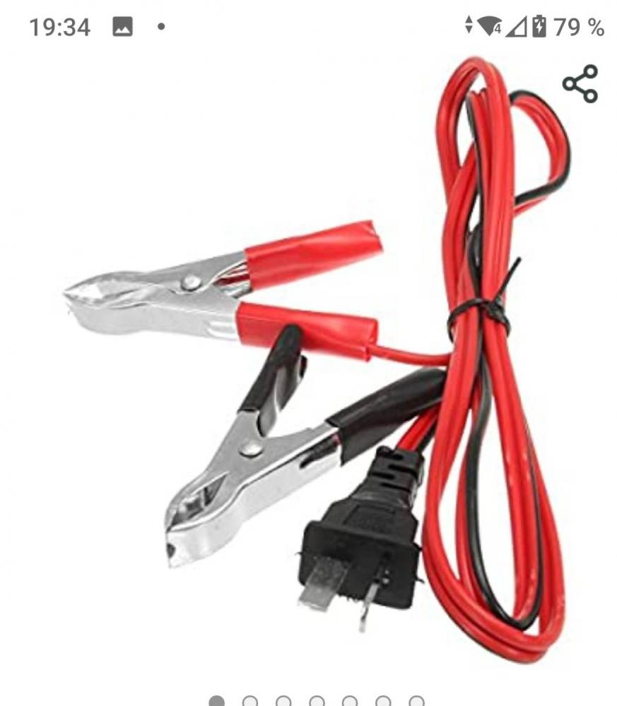

Sí, gracias, ya lo he visto; es que lleva un enchufe muy raro, como el que adjunto. Corriente continua a 12v para pequeñas cargas.Archivo adjunto 23548

Eso es para cargar una batería de 12V
Saca 8A pero son dinámicos, a medida que la batería se va cargando bajan los amperios.
Supongo que también se podrá alimentar algo a 12v siempre que consuma menos de 8A
Lo del tiempo de espera lo pone en el manual.
Tienes un piloto que al arrancar está rojo y en la pantalla marca todo a 0.
Cuando se pone verde ya marca tensión y entonces ya puedes meterle cargas.
También recomiendan en el manual que lo dejes en marcha un par de minutos cuando le quitas los consumos antes de apagarlo.
Pulsando el botón, además del voltaje y las horas de funcionamiento también puedes ver los Hz

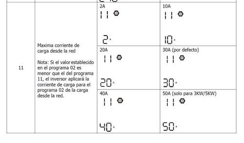

Esta frase que me cito de mí mismo parece que no está siendo cierta. El generador Feroe corta la salida de electricidad (pero sigue funcionando) al rato de estar el termo conectado. Revisando un poco manuales (página 21 del manual del Feroe), te avisan de que saltará el disyuntor si solicitas de un solo enchufe del generador más de 3680w (solo la carga del las Pylontech a 60 A ya suponen seguramente 60A*55v=3300w). Como tengo el parámetro 1 del VM III en USB, el generador se ocupa él solo de todas las cargas de la casa más la carga del generador y no puede. Supongo que haciendo algo de claridad en día nublado o noche (con sol no usas el generador) se puede solucionar cambiando el parámetro 1 a SUB (y supongo también que repartiendo las cargas entre los dos enchufes Schuko...) Haré la prueba.
Por otro lado estoy pensando que cargar las baterías y el termo y lo que haya conectado a la vez, son 3300+1500 + varios= 4800w + varios ... mucha tela para el bicho... ¿no creéis?
Re: Axpert vmIII y generador Honda
Puedes limitar la corriente de carga del generador (menú 11) para que solo coja 50A y así no te saltará el térmico del Grupo.
