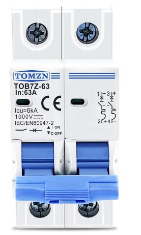

Buenas,
estoy en proceso de renovación de una instalación de una casita de campo sencilla. Estoy comprando magnetos que no tenia en la parte de DC (entre otras cosas). Tengo una duda que debe ser una pregunta tonta para vosotros, pero a mi se me escapa.
El magneto es así:
Archivo adjunto 23455
El tema es que ya he aprendido (leyendo por internet) que hay que tener en cuenta la polaridad en DC, de ahí que en el conexionado ponga que en el extremo superior es - y + y en el inferior - y +:
Archivo adjunto 23456
No entendía porque se cruzaba, pero ya he leído que es por si la entrada de paneles lo haces por la parte inferior (que no se que sentido tiene) pues cruzar los polos.
Creo que la parte de los paneles ya entiendo como conectarlo (- y + desde la parte superior y la inferior a regulador).
Mi duda ahora es que quiero poner este tipo de magneto para cortar corriente de salida de 12v directa de baterías (tengo nevera 12v y varias luces para no usar el inversor), pero quiero poder cortar todo cuando me vaya de la casa. Como conecto los cables de batería y salida 12v al magneto? Considero la entrada (parte superior) baterías como si fuera las placas solares y la inferior a la salida de 12v (nevera, etc)?

Hola¡¡.
La cuestión de que por su parte superior sea +– y en la parte inferior sea –+, es por los diodos que tienen en su interior que solo deja circular la corriente en una sola direccion.
Por eso al conectarlos por el otro lado hay que invertir la polaridad para que pueda circular la intensidad.
Esto es bueno si inviertes sin querer en los paneles la polaridad, hace que no le llegue polaridad inversa al inversor.

Hola buenas, me ha sorprendido la excelente presentación del interruptor, aunque mirandolo con detalle, es una auténtica cagada.
El fabricante que debe ser chino, ha puesto todos los detalles pero el dibujante la ha fastidiado cuando cambia los signos de los polos.
LA norma de referencia bajo la cual se han fabricado es la poderosa 60947-2 y la rotulación está muy clara: de izquierda a derecha se utiliza un número empieza por el 1 y 2 para el primer polo (así está); el 3 y 4 para el segundo polo (correcto), pero ahora viene lo bueno, cuando cambia los signos, porque un polo no puede tener los dos signos, luego los signos están muy mal representados.
Los interruptores no tienen polaridad, en DC da igual, lo que es importante es que respetando la forma de conectarlo, tiene un poder de corte de 6 kA.
Si quieres un consejo, conecta el polo negativo a la entrada 1 y el positivo a la entrada 3, el resto de sentido común.

Si hay térmicos con polaridad, y de primeras marcas tal cual esta este.

Lo más seguro para no ver fuegos artificiales es ayudarse de un téster y ver que polo tiene continuidad con que otro con el circuito cerrado antes de conectar y listo.

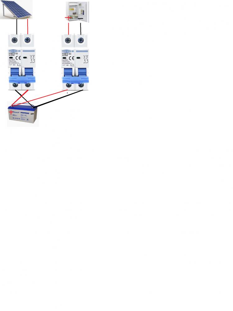

Buenas,
más o menos creo entenderlo con vuestra ayuda, os pongo una imagen para que me deis el OK antes de montarlo (he puesto de placa a bateria directamente, por no pintar el regulador, pero es para saber a que lado van las placas):
Archivo adjunto 23465

Si entras con positivo por debajo en su símbolo positivo, sales con positivo en la parte superior en donde pone negativo.
Solo indica que tienes que entrar por arriba con el polo que indique y salir por debajo con el mismo polo, abajo dice que si entras por hay entres con el otro y sales siempre por el otro lado con el mismo que metes.
No hay cruces en el interior.
Es sistema básico de los diodos.

Si entras con positivo por arriba por su signo + sales por el negativo de abajo.
El térmico solo te indica la entrada de corriente con su polaridad, la salida es el polo opuesto del mismo lado, y no se mira la polaridad de la salida, solo de entrada.
Si entras por abajo rige como están los polos por abajo, y sales por arriba.
Es decir si entras por un lado por positivo sales por el negativo.pero seguirá siendo el polo positivo aunque salgas por el negativo.

Vale, perfecto, entonces no importa que conectar a cada lado solo tener en cuenta la polaridad de entrada. Es que había visto videos de como conectar y no quedaba esto claro y me daba un poco de miedo liarla. Muchas gracias!!!

El dibujo esta perfectamente, esa es la convencion en magnetotermicos DC. Lo puedes ver en cualquier otro como un schenider. No significa que tenga un polo tenga dos signos, lo que marca es la direccion de la corriente ya que la corriente tiene que circular de positivo a negativo. La posicion de los numeros aunque no lo creas tambien estan bajo la norma.
Los interruptores no tienen polaridad pero eso es un magnetotermico. La polaridad del electroiman de la parte magnetica cambia dependiendo de la direccion de la corriente. Si esta al reves no funciona. Para eso te indica la direccion de la corriente.

Entonces si que he de tener en cuenta donde voy a conectar la batería no? Si conecto arriba paneles (negativo a izquierda) sería igual que si conecto la batería? O sea, si la conecto arriba batería con el negativo también a izquierda y en la parte de la salida (inferior) iría la nevera y resto de consumo a 12v). Sería correcto? Ya que la corriente fluiria de bateria -> consumo 12v? Estaría en lo correcto?
Re: Magnetotermico en DC - Ayuda conexión
Tienes que poner 2 térmicos DC si quieres controlar la entrada y la salida.
De placas a batería y de batería inversor/nevera respetando la polaridad de entrada en cada térmico.
Si no quieres poner 2 térmicos puedes poner fusibles de placas a batería.

Si, voy a poner 2, uno para la entrada de placas y otro para cortar el consumo de 12v. La duda que tengo es como conectar la batería y cables de consumo 12v.

Pues como se esta diciendo.
De placas a batería la entrada seria los cables que vienen de las placas respetando la polaridad del térmico por donde lo vallas a meter por abajo por arriba del térmico.
Y debateria a nevera la entrada seria los cables de la batería.

Entre batería y regulador/consumos es un riesgo poner un magneto.
Por ejemplo, un día de mucho calor, un consumo gordo, te salta el magneto y si hace sol a tomar por saco el regulador.
Entre batería y consumos puede valer.
Pero entre batería y regulador mucho mejor un fusible. Que si está bien dimensionado sólo saltará en caso de problema gordo y no por descuidos.

Hola Luisetrix, si, la idea es poner el manegto de placa a regulador y otro para el consumo de 12v (directo de bateria a nevera+luces sin pasar por regulador).
