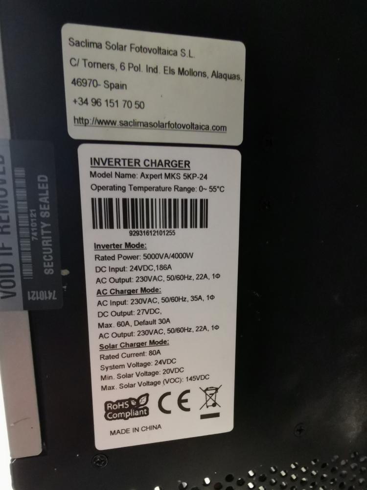

Archivo adjunto 23348
Archivo adjunto 23349
Estos son los datos del inversor que tengo y de las baterías

Estás seguro de que ese inversor ecualiza a 31V?
Si no es así, toda batería de plomo que pongas morirá pronto.

Debemos analizar bien la composicion exacta de tu instalacion, placas -> orientacion inclinacion y el esquema de su cableado, tambien las caracteristicas y parametros configurados del Hibrido. pues da la impresion de que en invierno puede que no cargue lo necesario
en #1 indcas que tus placas son de 60 celulas y por la foto en #2 de la pegatina del hibrido parece que su cargador es PWM ( si fuera MPPT indicaria tambian el rango de trabajo y no pone). Mira bien la tension recomendada por el fabricante para esas baterias pues posiblemete necesites unas decimas de voltio mas en alguna de las fases de carga.
Sube TODOS los parametros que tienes configurados en el hibrido, y la configuracion del cableado de tus placas

La configuración es esta
1 UTI
2 60
3 APL
5 USE
6 LTD
7 LTD
9 50 HZ
10 230 V
11 60 A
12 23 V
13 FULL
16 SNU
18 BON
19 ESP
20 LON
22 AON
23 BYD
25 FEN
26 28,2 V
27 26,4 V
29 21 V
Los parámetros 26 le tenía a 29,2 v y el parámetro 27 a 27,3 lo baje hace un mes porque un forero me dijo que para estas baterías los tenia altos

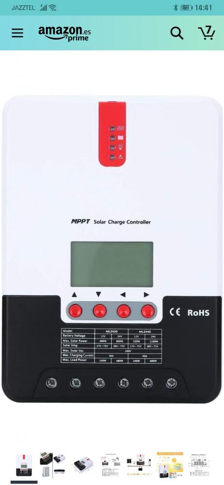

El inversor es un inversor mppt tengo conectado seis placas solares de 250 w tres grupos de dos placas cada uno que van en serie y luego los tres grupos en paralelo orientación este 30 grados. luego tengo cuatro placas de 250 vatios dos grupos dos placas cada una en serie y luego en paralelo a un regulador de corriente de 30 amperios estas placas sí que están a 0 grados orientación sur
Este es el regulador Archivo adjunto 23439

El parametro 26 que es la carga de absorción y el 27 es la flotación?
Que densidad tienen las baterías?
Re: Consejo que baterías comprar
En absorción 28,2 y en Flotacion 26,4 y el densimetro 1,25
