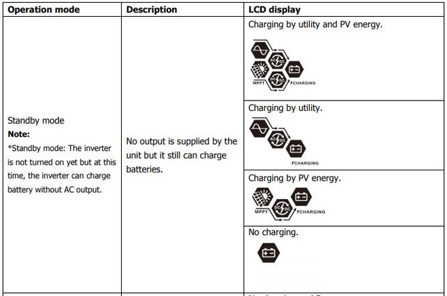

En los axpert, apagados, el regulador sigue trabajando. En el modelo King, que te lo confirma uno que lo tiene, pero creo que tambien.
Es decir, no necesitas un regulador externo.
Archivo adjunto 23328
Pues según ambos manuales tienes toda la razón, con el inversor en standby parece que el regulador sigue trabajando. Solo me queda la duda de si los ventiladores siguen funcionando (por el ruido). ¿En tú Axpert los ventiladores funcionan si está en standby el inversor pero cargando los paneles con el regulador interno?

En mi king de 48v en modo apagado (standby) consume 0 de batería a menos que haya producción solar y si es por la noche el ventilador no funcionará.
Eso si, mi king, encendido pero sin conectar ningún consumo son 70w que saca de baterías (48v) según mi BMV700
En resumen, por la noche (sin producción solar) y apagado no debería tener ni consumo ni ruido de ventiladores.
