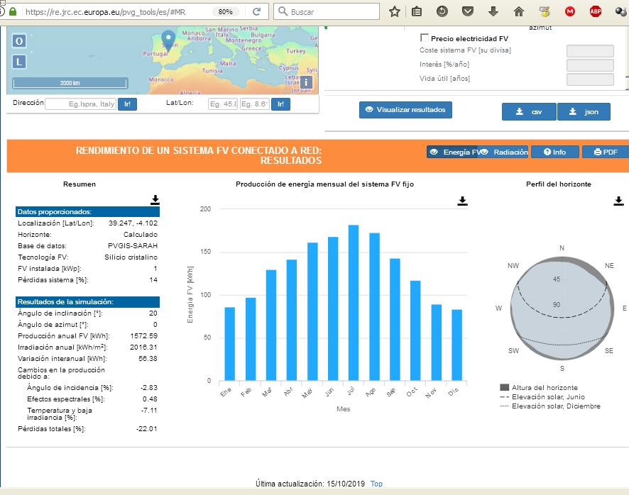

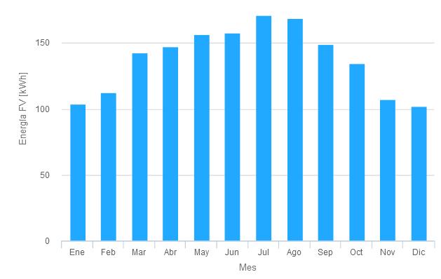

Re: CONTROLADORES EN PARALELO CON DISTINTA CONFIGURACION DE BATERIAS
He visto que algunas fórmulas cuando se calcula lo producido en verano y lo producido en invierno solo cambian las HSP y omiten un detalle crítico que es usar los mismos watts del campo solar cuando en realidad es la mitad aproximadamente. Porque los paneles de 100 w dan 100w a 1000w/M2 en verano pero a 500 o 600 w/M2 rinden la mitad de
Uruguayito
Como bien indicas la irradiacion instantanea recibida en los meses de invierno es menor que en los meses de verano, pero al menos en la aplicacion PVGIS la energia que representan los datos mostrados en la grafica de barras viene en KWh como puedes ver en la anotacioin en el margen izquierdo, por lo que no cabe aplicar mas coeficientes reductores, cabe aplicar mas coeficientes reductores, la aplicacion muestra los watios totales recibidos.
Archivo adjunto 23353
Linda gráfica. Hay poca diferencia entre verano e invierno. Me gustaría saber si es ya con los días malos incluidos probables o algún promedio histórico.

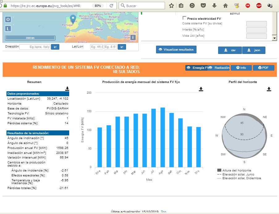

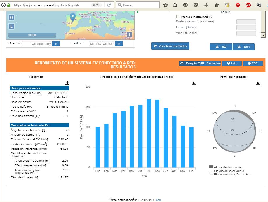

3 Archivos adjunto(s)
Uruguayito
la diferencia depende de la inclinacion de los paneles, esa captura con inclinacion de panele a 35º simplemente pretendia mostrar que los datos que aportan corresponde a la potencia total captada mensualmente espresada en KWh. PVGIS muestra los datos en base a la recopilacion de datos diarios obtenidos a partir del año 2005
añado captuas para la misma localizacion para inclinaciones de 45º, 35º y 20º en las que se ve perfectamente los efectos de la inclinacion sobre la energia recibida.
inclinacion 45º
Archivo adjunto 23362
inclinacion 35º
Archivo adjunto 23363
inclinacion 20º
Archivo adjunto 23364
Buen dato. Gracias por el aporte. Veré si hay para mi país.
