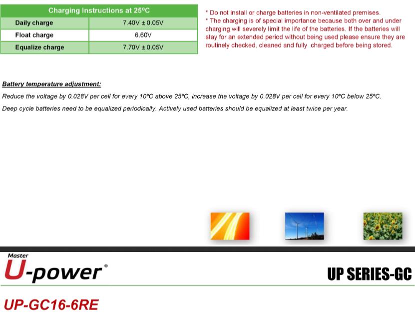

Mucha agua no se debería ir. Tal vez podrían ocurrir dos cosas: o estás arriba del 10% de su capacidad en carga por hora o está muy arriba en el voltaje a la cual la batería hace absorción entonces sacrifica mucha agua.
Re: Problema con baterías UPower
el voltaje lo tengo puesto la flotación en 27,6 y la bulk en 29,2
paradinaico
si el modelo de bateria la bateria es la de la figura anexa puede que tengas la tension de flotacion muy alta, bajala a 26.4 -26.5V medidos en bornes de la propia bateria
Archivo adjunto 23329
Las imágenes son las de mis baterías voy a bajarlo a ver que tal me va
