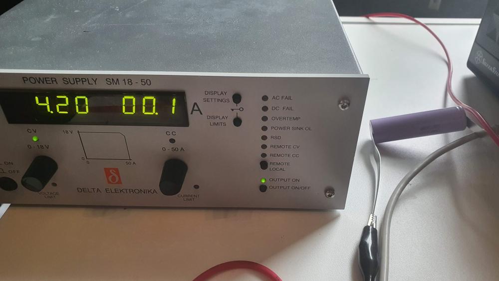

De momento ya he conectado el BQ34Z100 la bateria i fuente de alimentacion i estoy trasteando con el.
Archivo adjunto 23390
Archivo adjunto 23394

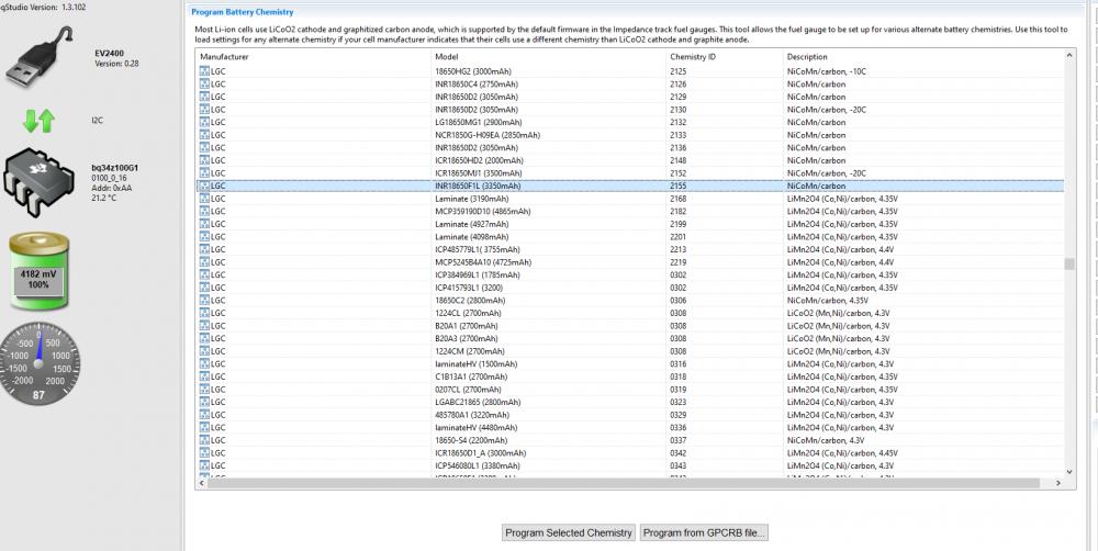

Este chip para medir el nivel de carga i de vida SOC i SOH tienes que configurarle los parametros de la bateria, seleccionar la quimica i hacer un ciclo de carga i descarga de entrenamiento. Si tu bateria esta hecha con elementos reciclados o variados tambien esta la opcion de con un ciclo de carga i descarga i un programa que te dan ellos estimar cual es la quimica mas parecida del powerbank completo.
Archivo adjunto 23392
Con esto crea un model en forma de tabla de resistancias internas de la bateria respecto del estado de cada, i junto con Coulom counting es como estima el estado de carga.
Archivo adjunto 23393
Esta noche si me da tiempo hare el ciclo de entrenamiento a ver que tal.
