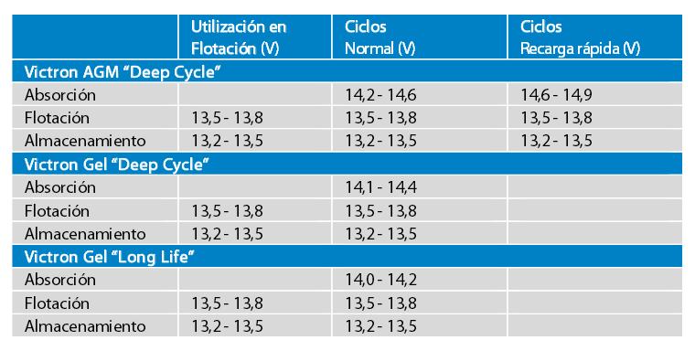

Aunque sea una bateria de GEL ( tension de flotacion 13.5 - 13.8V ) a la que no es procedente hacerla cargas de Ecualizacion si es necesario ciadministrarla ciclos de caraga con tension 14.4 - 14.9V que son valores de tensiones de Absorcion para baterias de plomo-acido y que ese regulador parece no hacer.
te adjunto las caracteristicas que puedes ver en la serigrafia de tu bateria donde se muestran estos valores de tension asi como las tensiones que victron recomienda para sus baterias de este tipom que vienen a ser los valores normales para toda bateria 'AGM' o 'Gel' de otros fabricantes.
Comprueba si el regulador hace estas dos fases de carga
* tras empezar a cargar la bateria por la mañana y en base a la descarga que haya tenido por la noche debe cargar hasta que la tension en bornes de baaeria llegue a esos 14.4 - 14.9v (~Absorcion)
* y a partir de ese momento debe bajar su tension de carga a vallores de flotacion 13.5 -13.8V hasta que el sol ya no actue.
El sintoma es que tiene algun vaso mal, lo unico que se puede hacer antes de cambiar la bateria es darla unas cargas a 14,4 -14,9V durante unos dias y observar si se recupera.

Si, comprobar, por la mañana el voltage de la bateria, y ver si alcanza estos valores de 14,2v/14,6v y cuanto tiempo se queda a este voltage.
Si se ha quedado 12 meses, sin hacer bien esta etapa principal la bateria estara sulfatada.
Tambien hay que fijarse, si por ejemplo de 12v, sube rapidamente a 14,2v es una señal de bateria sulfatada.Intenta de hacer lo que te ha dicho solflitos. (aunque no se si con este regulador puedes manejar algo).
Comprobar como actua tu regulador es importante, porque aunque pones una bateria nueva, te pasara lo mismo 1 año despues.
