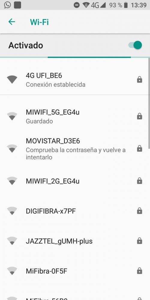

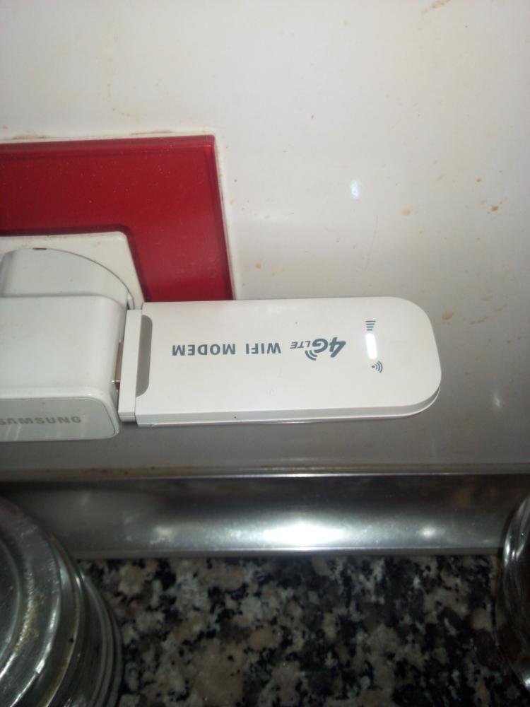

Au-prx el pincho que he puesto no necesita estar conectado a un ordenador, simplemente lo conectas a un cargador para alimentarlo y te crea una red wifi. Yo lo tengo conectado a un cargador de mechero de coche porque trabajo a 12v, para el tema de la tarjeta tenía una de Simyo que de primeras te la hacen prepago y a los meses te permiten pasarte a contrato que salía mejor. Pero hace poco me cambié los móviles a masmovil y me regalaron una línea con 1gb de datos gratis
Archivo adjunto 23283
Archivo adjunto 23284
Aquí lo tengo conectado a un cargador de 220v y como veis crea una red 4G-UFI-XX
