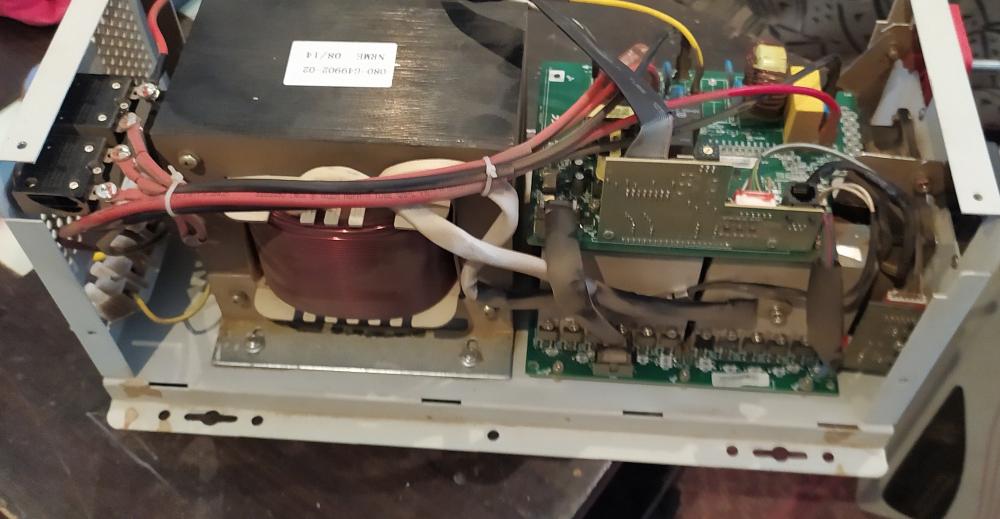

Mi inversor/cargador star power lw 3000 onda pura 24v 3000w
Archivo adjunto 23274
Se averió mientras usaba la función cargador conectado a un generador.
El generador se quedó sin combustible y empezó a subir y bajar la tensión por falta de combustible y de repente el inversor empezó a sonar la alarma y todo sin electricidad lo apagué y al encenderlo por unos segundos enciende y vuelve la alarma y se bloquea.

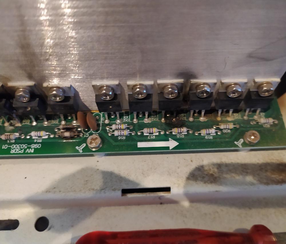

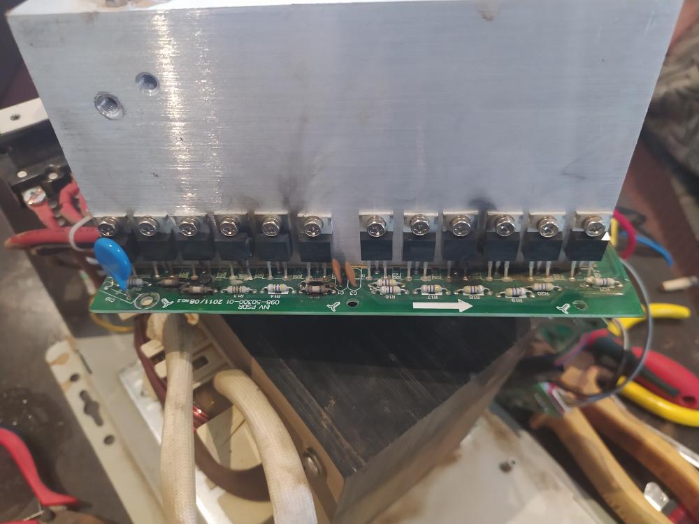

Al abrirlo veo que solo tiene dañado varios transistores y resistencias pero no encuentro nada mas.
Archivo adjunto 23275
Archivo adjunto 23276
Archivo adjunto 23278
Alguien experto en el tema por aquí que me pueda ayudar un poco que suele averiarse en estos casos o simplemente puede ser esas resistencias y transistores ?
Re: Reparación inversor star power lw 3000
deividcp34
Si, suele ser eso. Los mosfet y las resistencias de "gate".
Los mosfet quemados estaran en corto (con el polimetro en diodo).
Cortar las patas de los mosfet "tostados" (a ras del mosfet), se comprueba que no queda corto (con el polimetro), si queda, es que hay otro mosfet en corto (aunque no se ve a simple vista).
Muchos, preconizan de cambiarlos todos.
Tambien hay que controlar los drivers (suelen ser de 8 patas), y eso es algo mas complicado.
Comprobar que los mosfet, son todos iguales y coger las referencias.
Para el valor de las resistencias quemadas, y "adevinar" su valor, parece que hay una simetria (partiendo del medio)
La mayoria, (las de gate) parecen de 4,7ohm (comprobar con el polimetro).

Esas resistencias en los Gates de los mosfet quemadas dan la casa y probabilidad que los circuitos integrados que manejan esos mosfet también están quemados. Una inspección visual te puede determinar si los ves chamuscados seguramente están del otro lado de la placa o en alguna otra placa.
El modulo de mofets es identico a los inversoes PowerJack antiguos que no se pueden cambiar los modulos de mofets por separado.
Yo creo que te sirve el modulo de un PowerJack de 24v 3000w

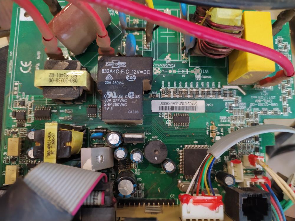

La otra placa donde creo que están los integrados no veo nada mal Archivo adjunto 23295
Por otro lado creen que sería compatible el módulo del poder Jack?
Tengo la duda de los integrados tendré que cambiar los mosfet y las resistencias y a ver ya que los integrados no sé cuál son exactamente ni tampoco comprobarlos...
Hasta la tarjeta de control se ve igual.
Míralo por internet veras que se ven iguales las tarjetas.
