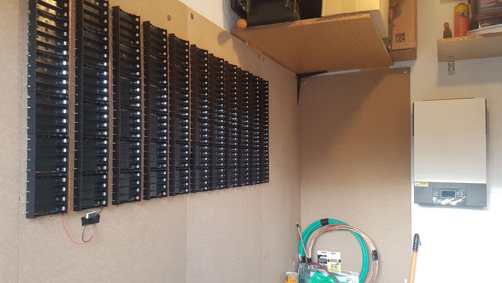

Buenas a todos

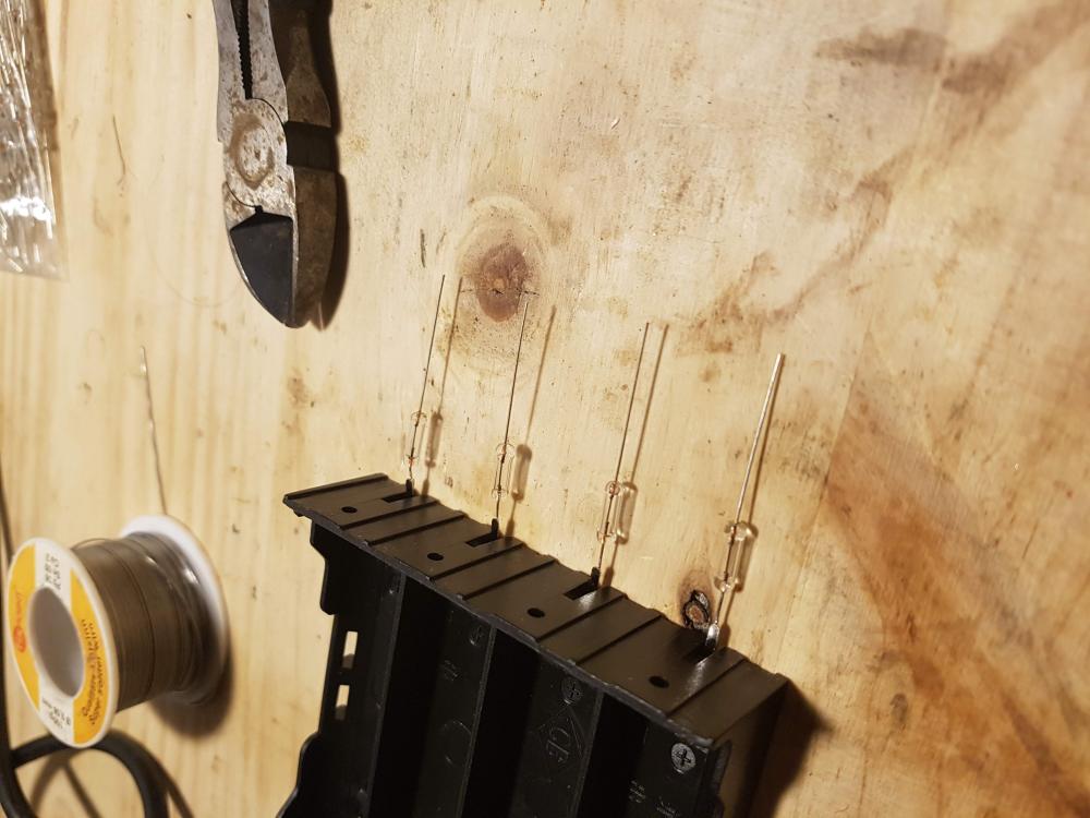

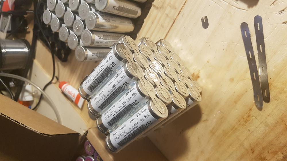

Quiero publicar mis avances en la nueva instalación que estoy haciendo. Acepto críticas!
Inversor: Axpert King 5kw 48v
Batería: 2 bancos de litio 18650 15s96p (hasta 1440pilas recicladas en cada banco ~10-14Kwh)
Paneles: los existentes: 12 paneles 280W 60células (4s3p)
Como comenté en otro hilo, la idea es dejar esclavo el sistema de 24v actual, cargando desde la nueva instalación cuando tenga excedentes.
La capacidad total del litio dependerá del número de pilas que se instalen, ya que es dinámico.

Finalmente he adoptado el sistema de Marcos Landete, que parece ser el más práctico
Ahí unas fotos y enlace al álbum completo:
Álbum Completo:
https://photos.app.goo.gl/suwm44eUtEoQkt6m8
Archivo adjunto 23259Archivo adjunto 23260Archivo adjunto 23262

Re: Avances nueva instalación de litio y Axpert King (fotos)
La de Marcos parece ser una salida inteligente al problema de monitorización individual de cada pack. Me gusta la idea. Sobre todo de descubrir las que se vienen abajo. Muy interesante de a 3 o cuatro packs. Y ni hablar de las 15S. Una tensión de trabajo súper excelente para no estresar el llegar al tope.

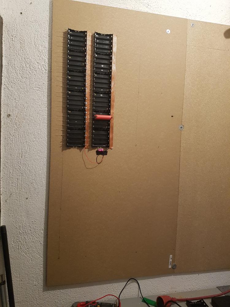

Bueno, pues voy avanzando, es un trabajo largo pero creo que va a quedar muy bien.
Voy actualizando el álbum.
Archivo adjunto 23267
Interesante trabajo.
Si quieres unos cables de salida mas manejables yo utilizo los que se usan en tuning hay seciones de 50 ó 70 mm cuadrados y son muy flexibles, el aislamiento no es tan alto como el de la foto pero es CC y baja tension.

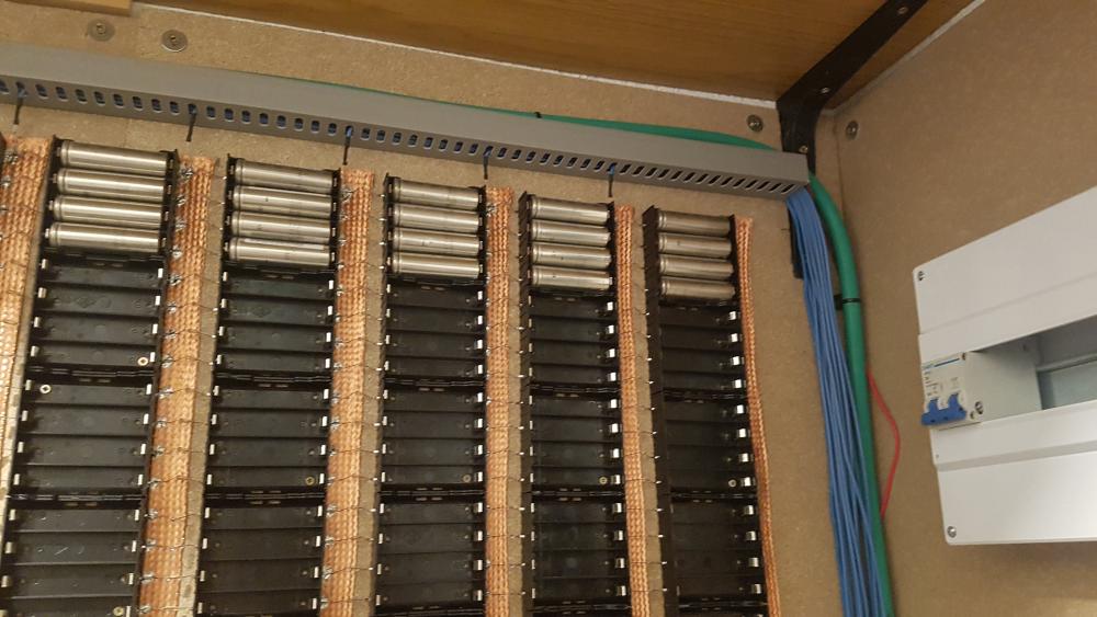

No te niego que trabajar con esas secciones (50mm2) es laborioso, pero al ser tan rígido también puede quedar muy recto y ordenado.... a ver qué tal se me da... ya os contaré.

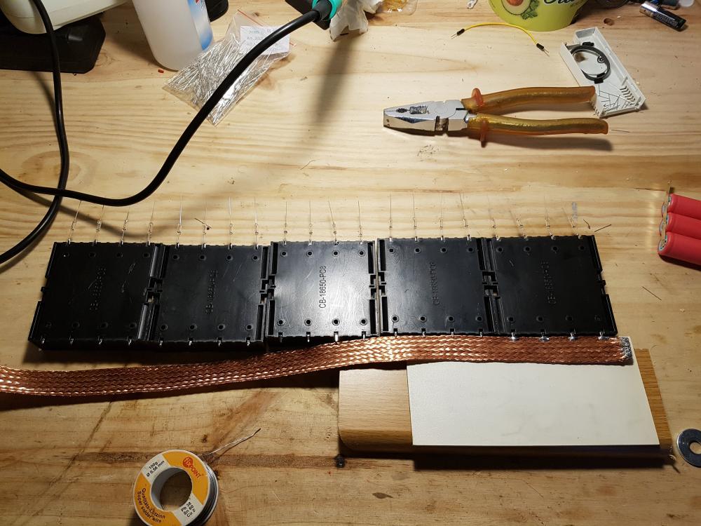

Había observado por algún lado tuberías de cobre utilizadas como bus bar como salida a las conexiones
Joan Olaria (Youtube) lo planea hacer con tubo de cobre. Yo he optado por la malla trenzada de cobre y cable de 50mm2 hasta el inversor.
En mi caso no hay 2 bus-bars por serie, lo he visto innecesario, en mi caso hay 1 solo bus-bar que conecta negativo y positivo, con su fusible de cristal.

Excelente solución sin dudas,pasa de una elemento P al otro directo.

Esta todo bien, estos soportes de 18650 permiten de hacer un control/cambio rapido.
Pero los contactos...No se...
Quien no ha tenido que tocar las pilas del mando de la TV, porque no funciona.
Yo también era reacio a los portapilas por el tema de los contactos, pero teniendo en cuenta que no debe pasar mucha intensidad y que están bastante duros creo que con poner cuidado a la hora de insertar los packs debería ser suficiente
Entre tanto ya tengo todas las series situadas y estoy con las soldaduras entre ellas.
Un saludo!https://uploads.tapatalk-cdn.com/202...2320391e7b.jpg

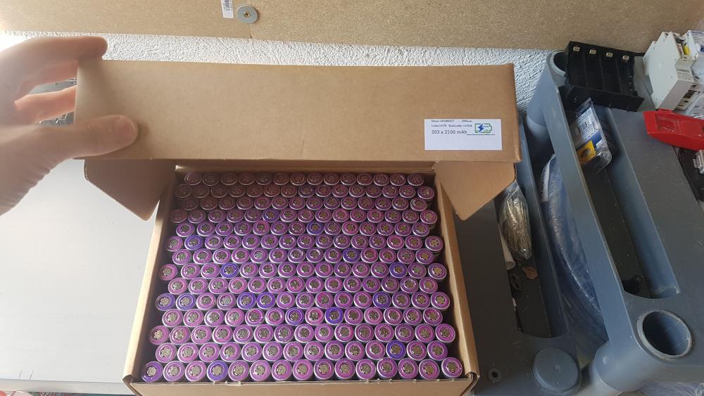

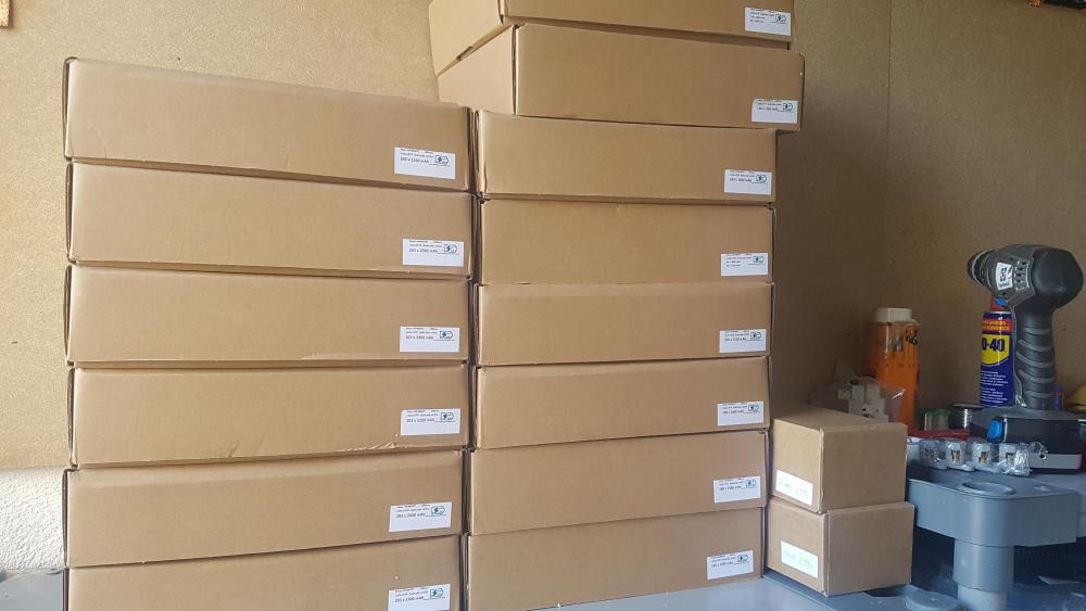

Ya me llegaron las celdas!
Voy actualizando el álbum:
Archivo adjunto 23309Archivo adjunto 23310Archivo adjunto 23311
La verdad es que son una pasada...
Me va a costar más de 1 mes preparar todos los paquetes de 4 celdas para situarlos sobre el "wall".
Un saludo!

Las baterías compradas en Second Life jaja lo vi en las cajas que tal llegan y como se ven físicamente?
Las baterías llegaron perfectamente embaladas, se nota que le ponen cariño. Esas cajas que se ven en la foto venían dentro de 5 cajas de cartón reforzado de la misma anchura. Las celdas quedan muy muy chulas, con cada celda limpia, con su pegatina y termoretractil transparente.
Por ahora muy contento con la compra, ya contaré impresiones cuando tenga suficientes paquetes para hacer funcionar el nuevo Axpert King con cargas.

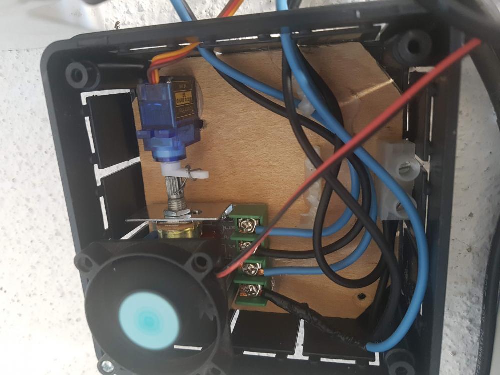

El tema es que la lógica de carga en base a icola y los excedentes lo tengo ya muy bien montado con python, node-red lo estoy usando para beber datos del BMV. Ya iré metiendo más caña al node-red
Para los excedentes (el termo) tengo algo muy muy simple: un dimer normal con rueda, pero la rueda la manejo con un servo y un ventilador para disipación de calor, jiji. Puedo variar desde 800W a los 1500W del termo.
