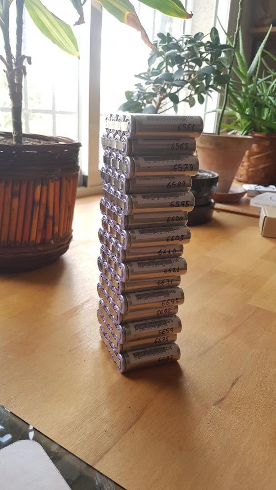

Penúltima fila del powerwall!!!
Archivo adjunto 23642
Una vez situado esta solo me quedan los últimos 15 paquetes de la última fila! 60celdas más y terminado!... dios lo que ha costado!

Tengo una pregunta... como te lo haces para soldar todas las filas juntas en la pared?
.. Es por eso que la gente lo suele hacer separado , para hacerlo y después colgarlo de la pared,,,,ya se que es un pregunta tonta.. pero no se como hacerlo ...gracias
Creo columnas completas con su bus-bar y llevo esa columna completa al tablero con sus marcas y medidas previamente realizadas.
Lo puedes ver en más detalle en el primero vídeo de la serie:
https://youtu.be/B9V00_Okxq8
Un saludo!

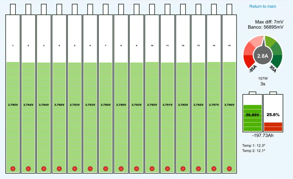

me gustaria que explicaras un poco mas lo de poner las baterias en zig zag.. no lpillo la idea.. creia que se ponian de menos a mas en cada fila, igualando mas o menos las filas..
Re: Avances nueva instalación de litio y Axpert King (fotos)
Hola Jordirr,
La verdad es que me lo están preguntando mucho, van todas las celdas colocadas de menor a menor en todo el propio powerwall, lo explico aquí, y en la conversación que se formó con Juan Hedz en los comentarios lo aclaramos:
https://www.youtube.com/watch?v=dF9c...yxwDppp4AaABAg
En resumen: todas tus celdas colocadas de mayor a menor a la hora de formar los paquetes e igualmente a la hora de colocarlos en el PowerWall, haciendo zigzag para que finalmente todas las series sumen la misma capacidad
Y funciona de lujo!! en este preciso instante tengo un desequilibrio de 7mV entre la celda más alta y la más baja!
