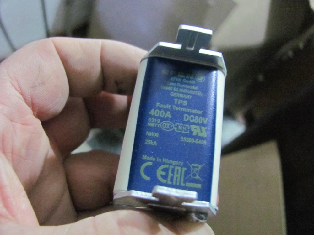

100 amperes estaría más que bien cubierto tipo NH.
El inversor aguanta picos de 10000Kva durante segundos, así que de momento es un fusible de 200A, aunque la salida del inversor la tengo con un magneto de 20A porque no preveo cargas de más de 4600W. Es una de las cosas que no se muy bien como dejar ajustado finalmente... 100, 150 o 200A?
Buenos días.
Pues 10.000/61,5=162,6 A., al ser sólo un pico momentáneo y que casi seguro no llegues nunca, yo pondría de 150A. Si es posible fusibles para corriente contínua, yo he instalado los de la casa EFEN, NH00 400A (mi instalación es a 24v), Los tuve que comprar en Alemania porque en Madrid todos los almacenes ponían cara de póker cuando les pedía esos fusibles. Como tu intensidad es menor necesitarás un fusible de gama inferior a ésta.Archivo adjunto 23626 éste es el que he puesto.
Comprueba además de la intensidad, el voltaje que aguanta el fusible, hay megafuses para automoción que aguantan 150A, pero no más de 24 v.

Mira la potencia pico de tus inversores, no la nominal, la divides entre el voltaje que da tu banco de baterias y es la intensidad máxima que pasará por los cables de alimentación del inversor, con ello dimensionas el fusible a un amperaje próximo al calculado, si es por debajo del valor que te sale pues mejor. Entiendo que tienes fusibles independientes para cada inversor.
